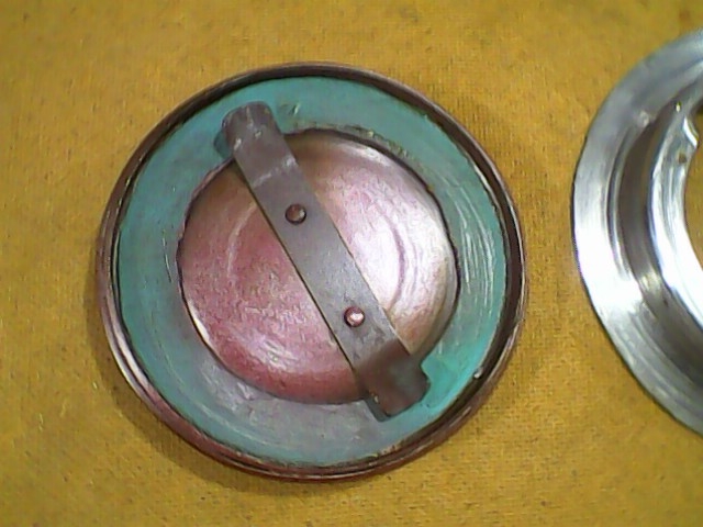

Позвонил Вадим Вадюлькин и предложил переделать штатную эмочную горловину бензобака на более широкую, как у оригинала. С этого момента сборка переходит на новый уровень! Горловина подходит от бензобака BMW R35. Поиски донора не привели ни к чему. Баки в хорошем состоянии предлагали за не вполне гуманные цены, а копаные были всё в труху. Ещё нужна была крышка без эмблемы BMW, как на оригинале. Дал я объявление на этом форуме. Через некоторое время откликнулся Леха из Минска crx1991 и предложил изготовить горловину с крышкой заново! После общения в личке Леха предложил ещё сделать номера по оригиналу, грязевые щитки на колени.

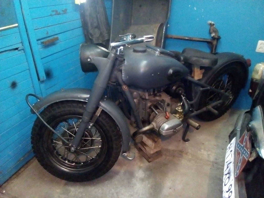

Пока Леха всё это делал, мы попутно пробовали сделать бугели на крыло переднего колёса и табло спидометра. У оригинала шкала табло идёт снизу и работает по типу как на ИЖ ПС. Но у пса спидометр другого размера и формы. Табло с мото реплики не подошло под ураловские спидометр. Хотелось рабочий спидометр с похожим табло...
Для бугелей использовали трубы диаметром 20 мм на нижний бугель и 18 мм на верхний. Ровно согнул нам их под наши размеры Дима Щёголев из нашего клуба, за что ему огромное спасибо!
Примерка...

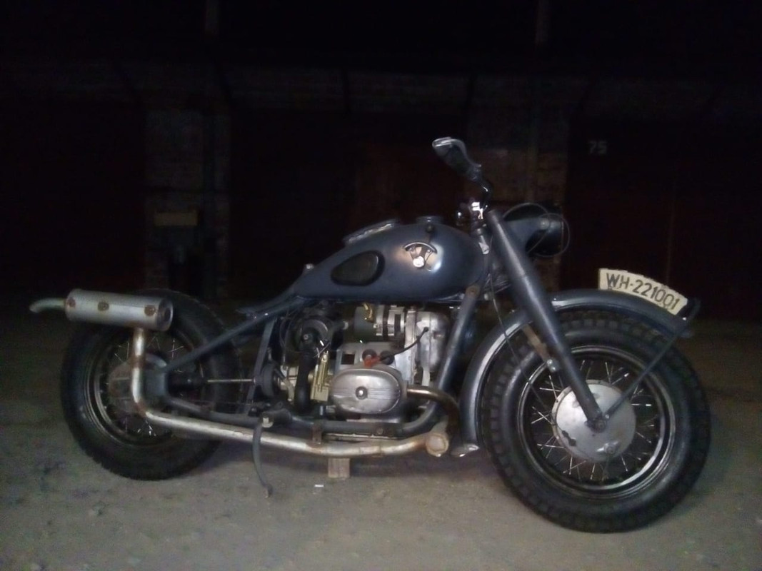

Вышли на ребят из Краснодара. По слухам они творят чудеса! Делают копийные детали на оригинал с нуля. Заказали у них рабочий глушитель.

Глушитель подошёл на наш дурацкий багажник, как будто был всегда на нём.
Примерка без багажника.

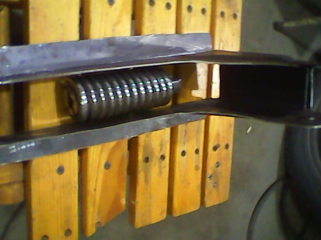

Примерка с пружиной от лифта.)))
В Украине заказали пружины для седла.

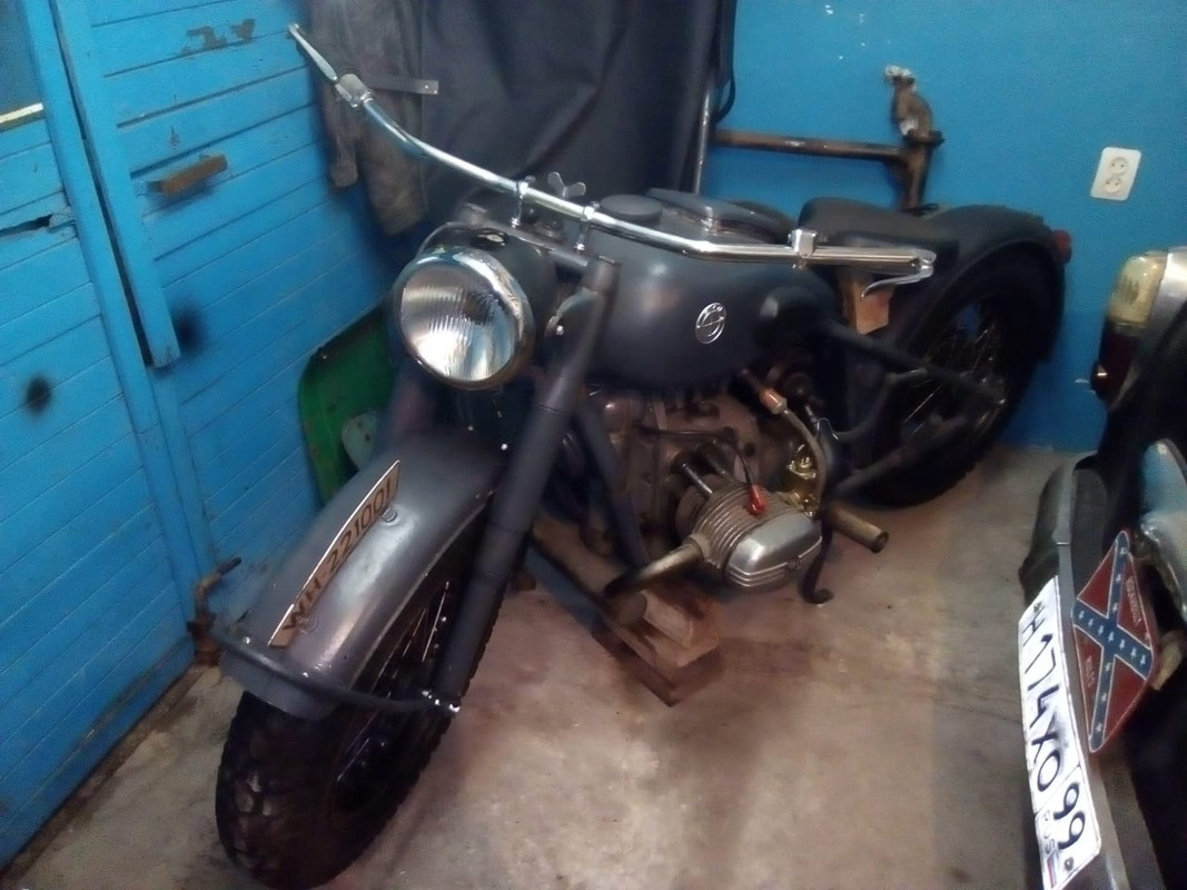

Разглядывая всю заготовку меня не покидала мысль, что руль со стойками ну не идёт мне и всё тут! Вроде всё удобно, похоже, но нет... Какой-то руль угловатый чтоли и прямой. И стойки не те...
У оригинала руль более плавный.
#90 Romick
Romick
  • 850 сообщений
  • Город:Moskau
  • 22 I.R.
  • 53 SAI Bn
Отправлено 22 мая 2022 - 16:06
Опять обратился за помощью в Краснодар. Попросил стойки, руль, багажник. Не буду здесь переписывать всю переписку, замеры, но в краце багажник делали с нуля по оригиналу, но адаптированный под наши размеры! И вот приходит долгожданное фото! Кронштейн и крюк под сумку очень приятно удивил, оказавшись в комплекте!!!
Справа оригинальный руль от Сахары для наглядности.

Наконец-то я начал немного успокаиваться. Вроде всё шло по плану. Да и после получения и установки на мот, вид у мотоцикла очень преобразился. Конечно не подошла выхлопная труба под новый глушитель. Но этого мы ждали. Сам глушитель тоже не хотел вставать по стойкам багажника с изменённым углом. У оригинала стойки справа короче, чем слева. Но мы его можно сказать натянули на багажник.)))))) Не сразу заметили, но глушитель стал смотреть немного вниз.
Но главное разочарование было в том, что если смотреть сзади на мот, багажник перекосило вниз справа.
В итоге после танцев с бубном и переделки багажника всё встало на свои места!

Тем временам Леха crx1991 отправил готовую горловину с крышкой, номерные знаки по оригиналу, щитки с кронштейном под масленку в правом щитке.
SAVE-20220522-135803.jpgхостинг фото
Кронштейн крепления масленки.

Глядя на мот, решили немного удленить переднее крыло. Так должно быть больше схожести с оригиналом.

После некоторых манипуляций летом 2020-го года мот стал выглядеть так...
Крыло забрал сварщик удлиннять.

Но горловина с крышкой оказалась на месте этим же летом!))))

Забрали переднее крыло.

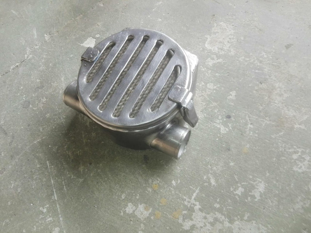

А Леха сделал нам ещё фильтр с оригинальным вкладышем, заготовку под левую дугу, кронштейн сумки на коляску, бугель заднего крыла, кнопку переключения света ближний-дальний с проводкой в тряпочной основе.
SAVE-20220522-161858.jpgфото картинок
С бугелями мот стал выглядеть получше.

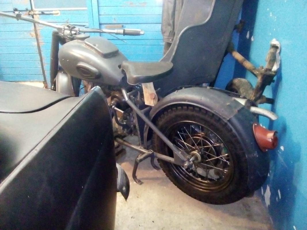

Водительское седло. С ним как оказалось была самая большая проблема.
#100 Romick
Romick
  • 850 сообщений
  • Город:Moskau
  • 22 I.R.
  • 53 SAI Bn
Отправлено 22 мая 2022 - 20:18
Перепробовали много вариантов. Всё выходило слишком порнушно. Плоский вид сбоку, совсем не похожее крепление.
SAVE-20220522-190632.jpgзагрузить картинку в гугл
В общем затею с водительским седлом пока отложили. Если не идёт, нужен перерыв.
Добрались до центральной подставки. Деталь видная и портила весь вид мота.
