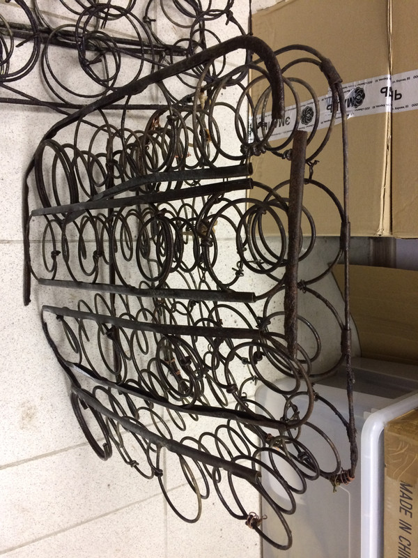

Ещё забыл описать изготовление кресла в Люлю. Вдруг кому-то пригодится. ))) Старое кресло отдал знакомому мастеру в салон изготовления мебели. Он вынул оттуда все пружины. Мне пришлось заменить всё сгнившие элементы на них на новые. Изготовил всё это из стальной проволоки 3,5мм. Всё связал, как было. Подгнил только каркас и соединительные скобы. Всё деревянные детали изготовили заново по образцу. Заменили поролон и обтянули чёрным антивандальным замом. Получилось симпатично...
Сообщение отредактировал Romick: 25 мая 2022 - 15:09
