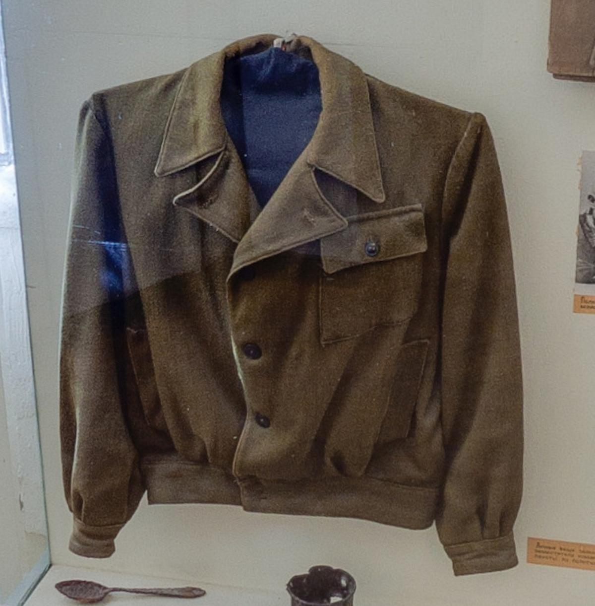

Куртка начальника политотдела 83 бригады морской пехоты Монастырского Федора Васильевича. Фото с сайта Новороссийского исторического музея-заповедника. Фото в другом ракурсе и освещении.
Полковник Фёдор Васильевич Монастырский занимал должность начальника политотдела 3-го стрелкового корпуса (затем 3-го горно-стрелкового корпуса) в период с 6 апреля 1943 года по 16 января 1948 года.
Корпус вновь сформирован на основании директивы ставки ВГК № 170441 от 7 июня 1942 года в Сухуми. В состав корпуса были включены: 20-я горнострелковая дивизия, 394-я стрелковая дивизия, 63-я кавалерийская дивизия, Сухумское военное пехотное училище и 25-й пограничный полк НКВД. 21 июня 1943 года 3-й стрелковый корпус переименован в 3-й горно-стрелковый корпус.
UxZj6V42grrjkGUIPrUNne0qBzWUNPXHDGaT7ekl
Ясно видно на поясе спереди две вшитые складки, которых нет на копии Шустера. Создается такая общая "мешковатость". Возможно, подобные складки сформированы и сзади, иначе и смысла в поясе нет.
На аналогичного покроя британских р37 и р40 так же сделано, на немецких и американских куртках подобного покроя вместо складок ткань посажена на пояс, но принцип тот же самый.
Андрей Каращук выкладывал в 41 сообщении этой темы выкройку подобной куртки.
http://livinghistory...291#entry658291
