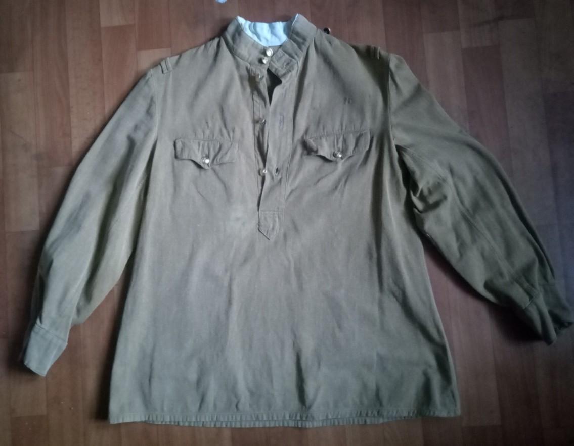

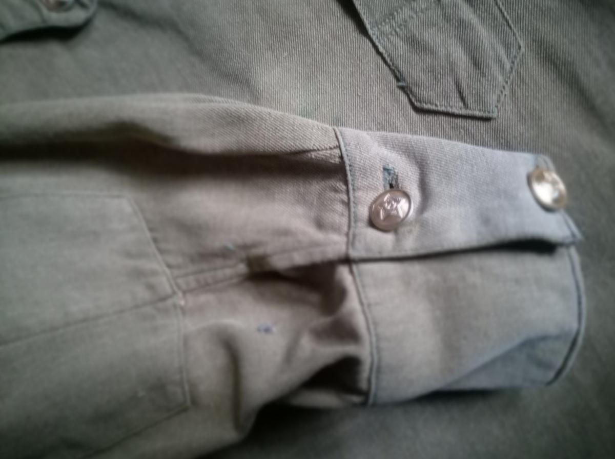

Прошу коллег помощи в определении подлинности предмета, имеет ли она отношение к Вов. Всем откликнувшимся спасибо. Задумываюсь над приобретением этого предмета.

#104 zander
zander
  • 308 сообщений
  • Город:Калининград
Отправлено 05 декабря 2022 - 16:44
сделайте пожалуйста фото пуговиц с тыльной стороны, надо видеть какая она

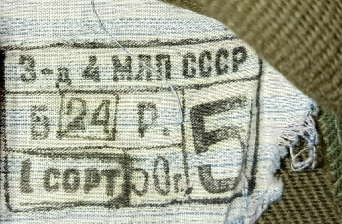

#105 Трофим
Трофим
  • 3 521 сообщений
Отправлено 05 декабря 2022 - 16:50
1. Это "родная" офицерская гимнастёрка обр. 1943
2. Военного выпуска или послевоенного по фото трудно сказать. Моё мнение - на реконструкцию 43-54-ых идеально.
3. Посмотрите обратку пуговиц, там может быть год указан.

Гимнастерка в очень хорошем сохране. Толстая двойная п/ш диагональ. С такими сталкивался, предположительно до 47 года выпуска (чернильный штамп). Но могу и ошибиться с годом. В 50 годах изменился материал из которого стали шить форму.

Солдатская или курсантская гимнастерка, послевоенная 50-е годы, до 49 года шили без карманов, солдатскую парадку шили из этой же ткани, до конца 60-х годов, году в 67-68 появилась новая ткань, которая потом использовалась на солдатскую парадку и п\ш обр 69 года. Кстати форму сверхсрочников введенную в 58 году по образцу повседневной офицерской тоже шили из этой же ткани.

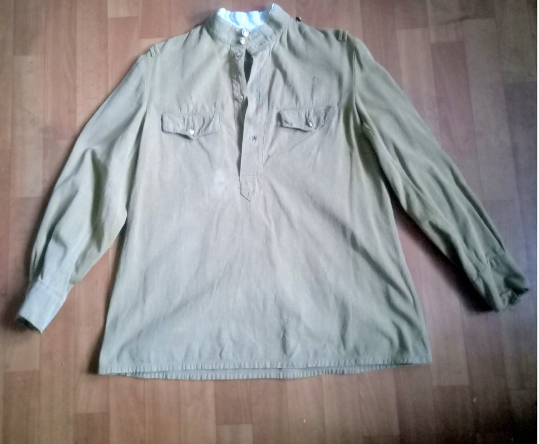

#110 EKS
EKS
  • 1 479 сообщений
  • Город:Тверь
Отправлено 28 апреля 2023 - 10:21

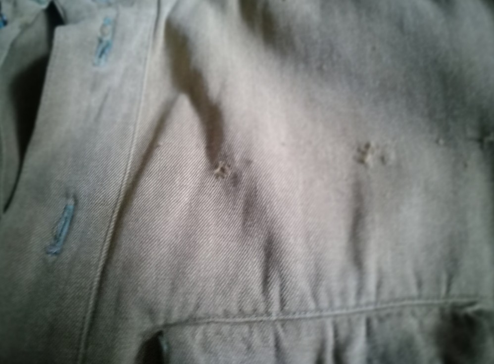

Доброго времени суток . Подскажите , что за гимнастерка ? С ув.

#111 Misericordia
Misericordia
  • 7 911 сообщений
  • Город:город-герой Ленинград
Отправлено 28 апреля 2023 - 16:02
Гимнастерка военного пенсионера, гимнастерка обр 43 года, в 50-е гг перешитая для гражданской носки, аналог типа "председатель колхоза", только председательские обычно шились с нуля.

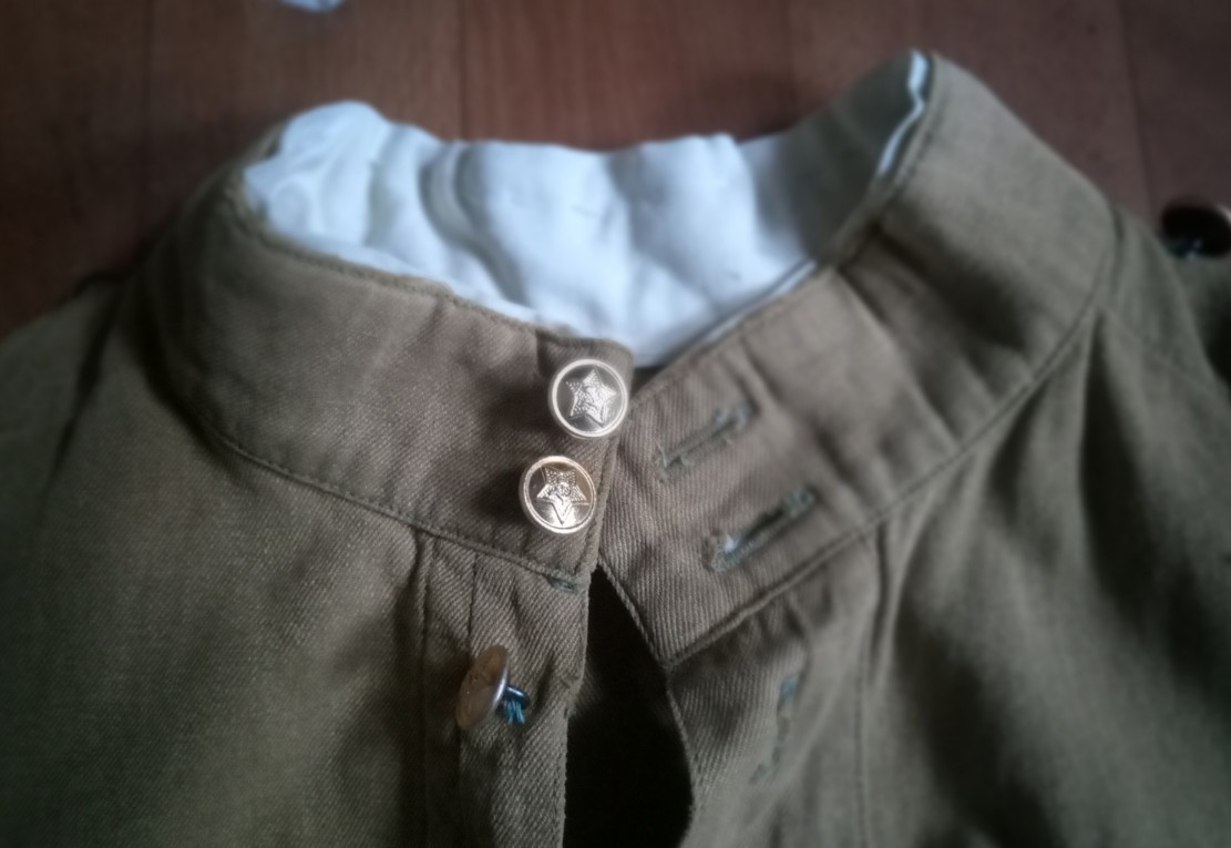

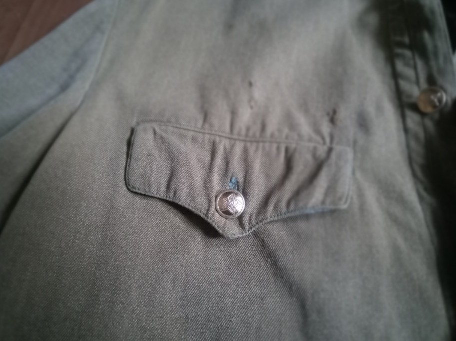

#113 Raubvogel
Raubvogel
  • 83 сообщений
  • Город:Тула
Отправлено 15 апреля 2025 - 00:14

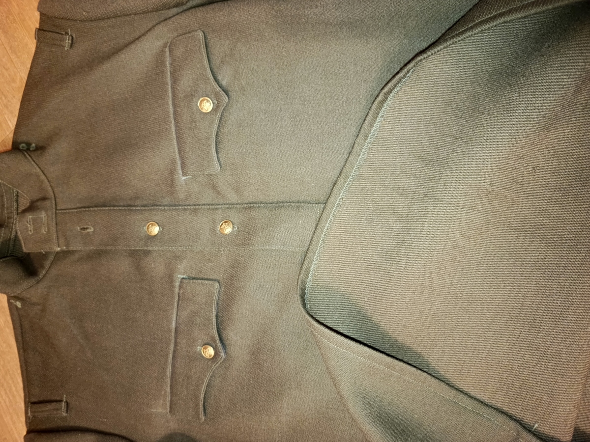

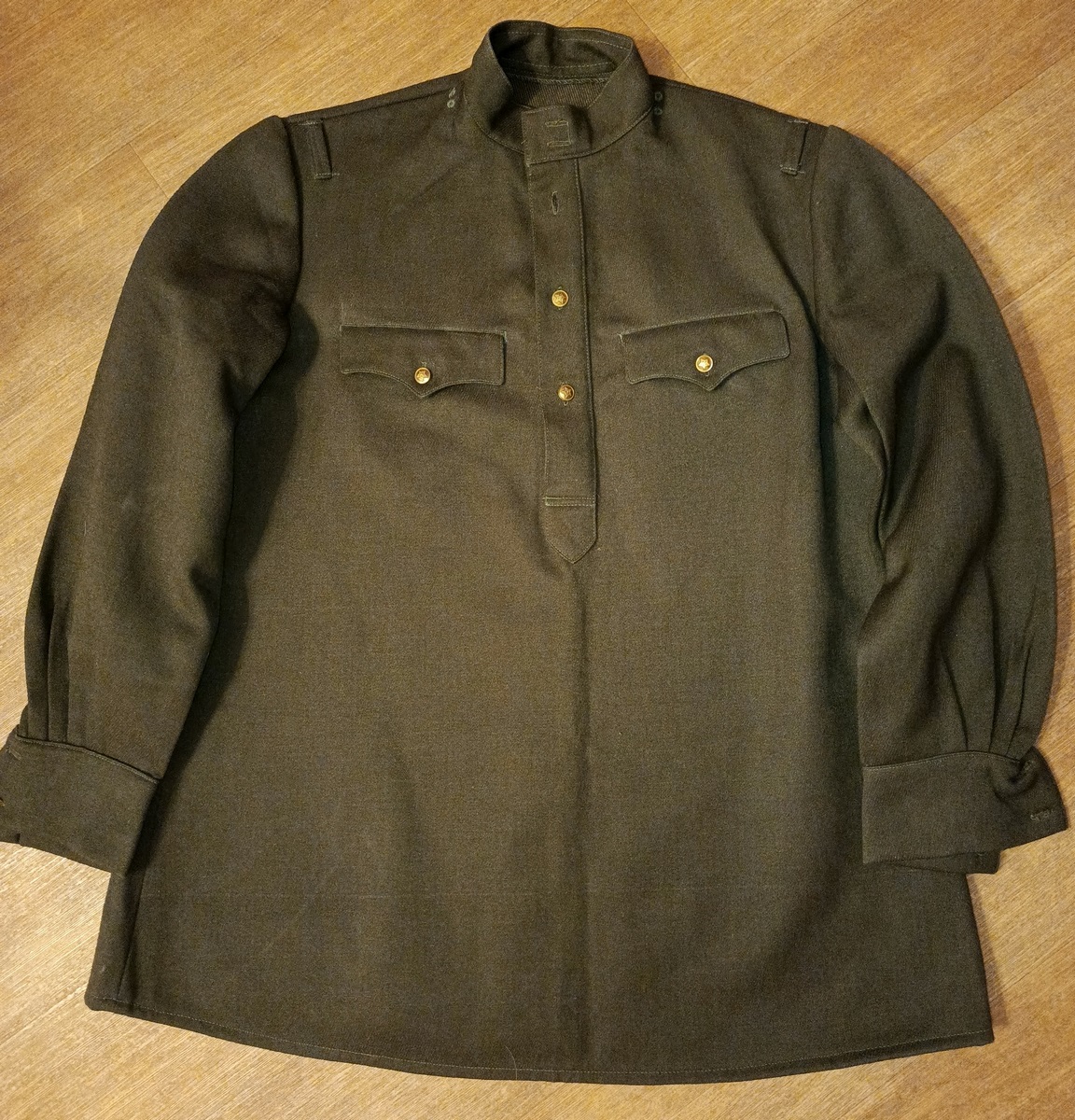

Просьба подсказать по принадлежности  гимнастерки, цвет - темно-зеленый. Заранее спасибо.

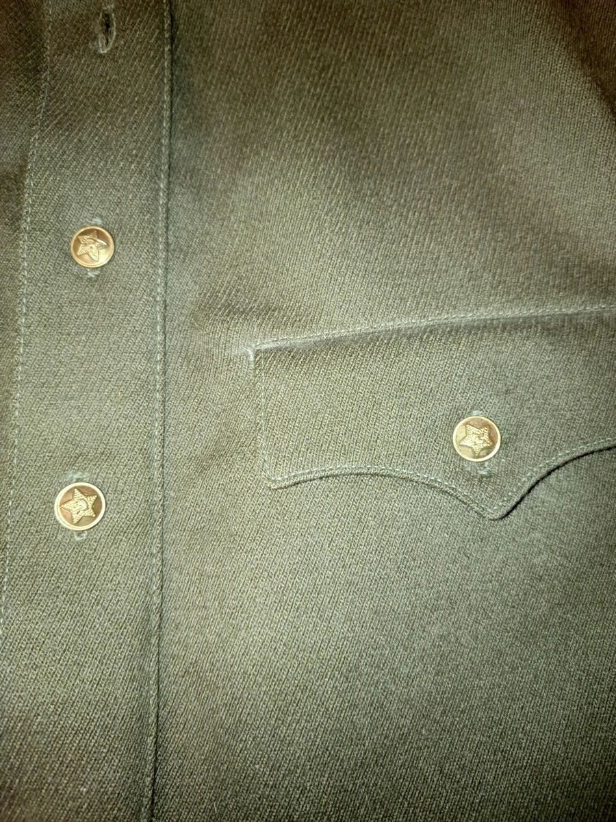

#114 Historic
Historic
  • 18 сообщений
  • Город:Смоленск
Отправлено 27 апреля 2025 - 20:53
Всё просто - гимнастёрка выпуска 1950 года из п/ш ткани. Носилась офицерским составаом, курсантами или сверхсрочниками. Вполне можно носить на рекон(но только как ком.состав). Если ошибся, исправьте.
С ув.
#115 Misericordia
Misericordia
  • 7 911 сообщений
Отправлено 28 апреля 2025 - 13:33
С ув.
ошиблись, это гимнастерка полагавшаяся рядовому и сержантскому составу срочной службы, курсантам военных училищ, и военнослужащим сверхсрочной службы, из этой же ткани шились парадные мундиры и предметы обмундирования сверхсрочников, офицерам обмундирование из такой ткани не полагалось.

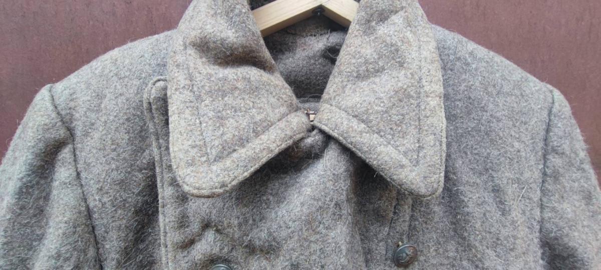

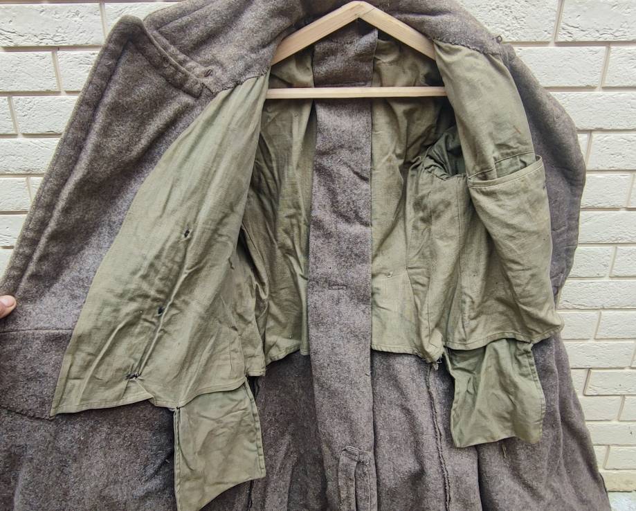

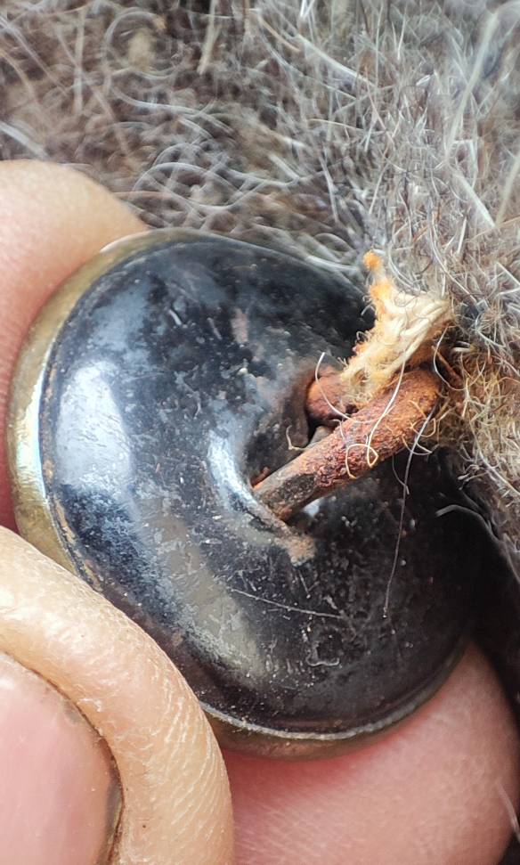

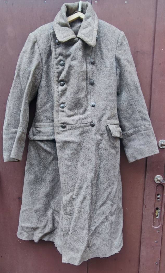

#116 боецъ
боецъ
  • 86 сообщений
  • Город:Снегири г, Московская обл
Отправлено 29 апреля 2025 - 17:11

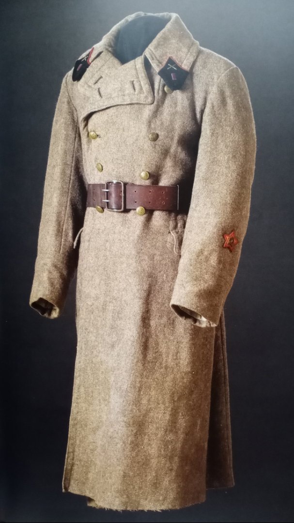

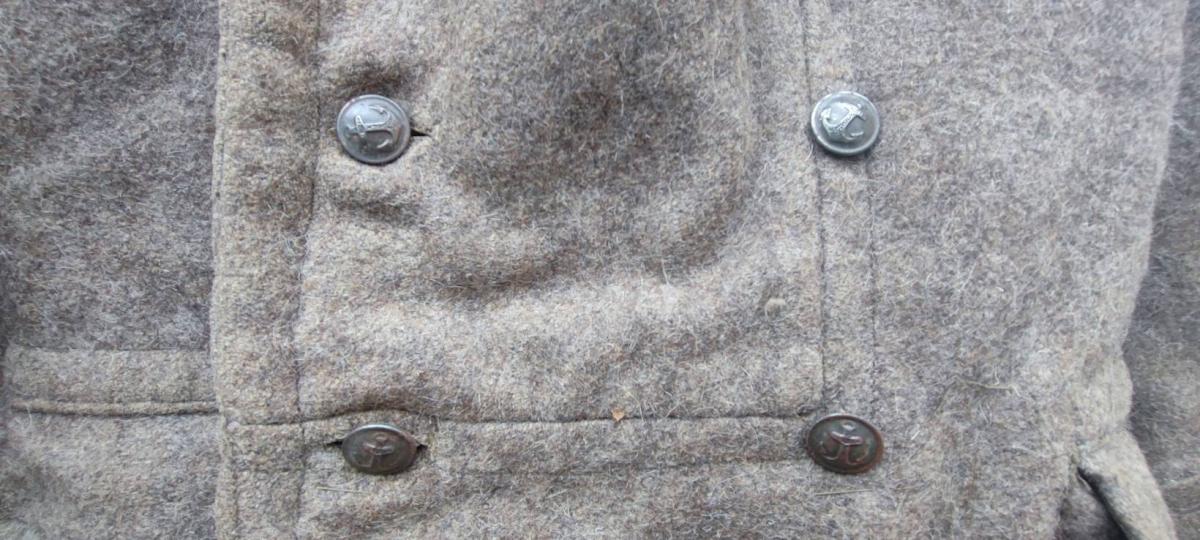

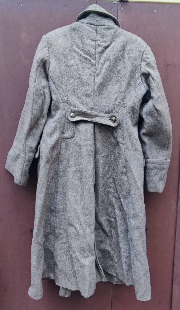

Интересная попалась шинель. Светло-серое сукно, пуговицы по родне- спереди жестяные с покрытием, на хлястике латунные.
Дырочек под шнурки погонной пуговицы нет, как и шлевок для пристяжных погон. Также нет штампов.
Вопрос- какой год, кто носил?

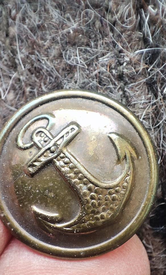

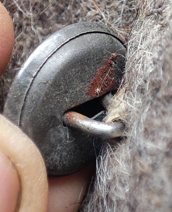

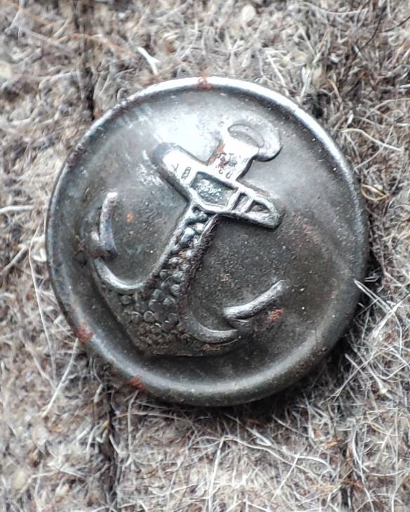

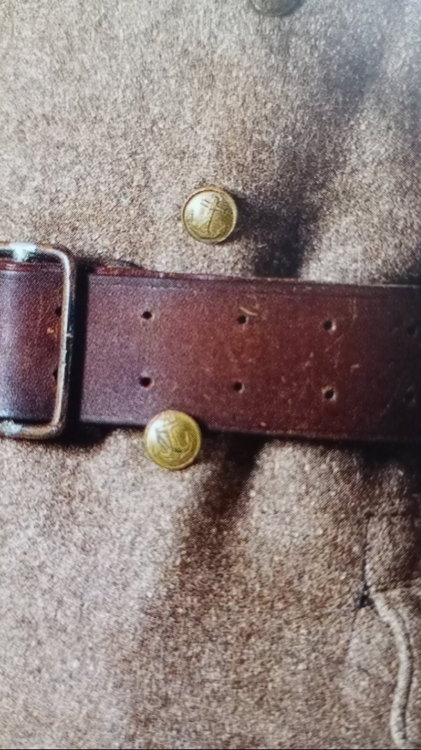

#117 VsevolodV
VsevolodV
  • 3 152 сообщений
  • ВИК "1МСПП"
  • ВИК "Неизвестный солдат"
  • ВИК "СОМ"
Отправлено 29 апреля 2025 - 23:18
Скорее всего береговая оборона. Части в подчинении флота. Артиллерия или морская пехота.
