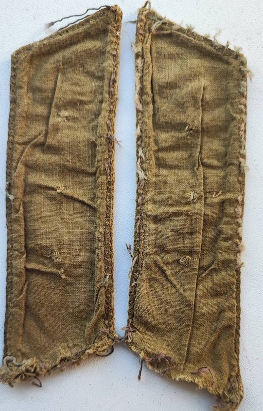

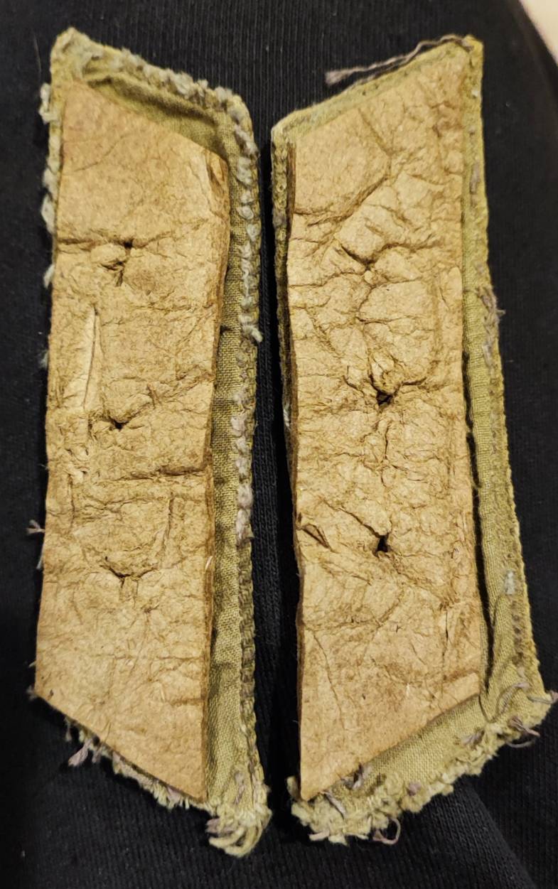

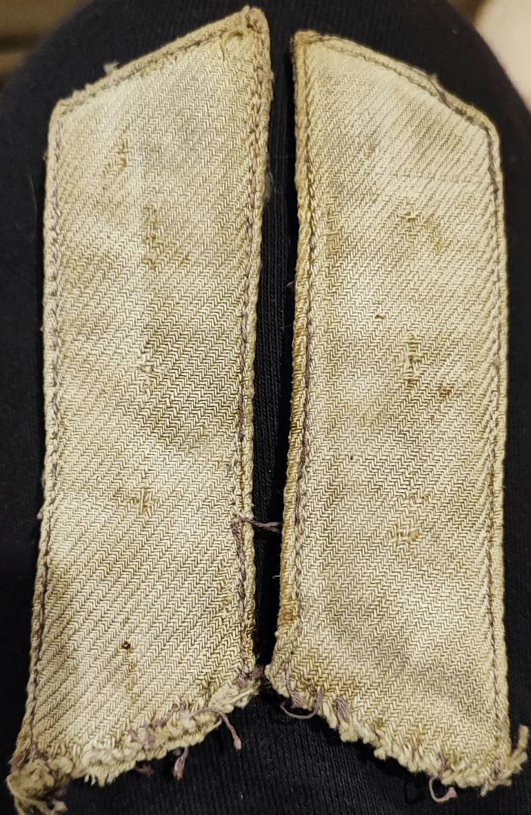

Всем доброго здоровья!
Прошу помощи с атрибуцией данных петлиц. Найдены лет 15-17 назад в разрухе недалеко от Демянска. Гимнастерка практически сгнила на сыром чердаке, но воротник был цел. Не хватило ума сохранить вместе с воротником, отпорол прям на месте. Размер 100х32мм.
Не сомневался до сих пор в принадлежности, но товарищ внес сомнения- по его утверждению, картон не мог быть использован в то время (в военное) в качестве подкладки, и эти петлицы скорее принадлежат к ВОХР а не к РККА.
На материале четко видны проколы от знаков различия, равно как и на картоне.
Прошу высказать мнение.

Петлицы ВОХР как правило зеленые из байки или сукна (цвета варьируются в зависимости от ведомства или исполнителя), здесь же налицо полевые петлицы обр 41 года с полем из диагонали и подкладкой из бязи защиного цвета, судя по ниткам использовавшимся для ручного подшива короткой стороны под воротник петлицы пришивались не фабрично, и потому туда могли подложить все что угодно. Петлицы по такой технологии шились в 41 году, в последствии от подкладки отказались. к подобной технологии вернулись при введении петлиц и погон перевертышей обр 1956г, но ни разу не встречала с полевой стороной из бязи и цветной из диагонали.
Спасибо. Сомнения развеяны.
