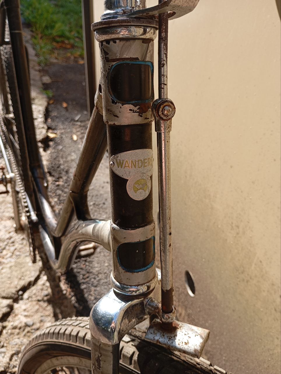

Форумчане, здравствуйте! Кто-нибудь может определить год выпуска велосипеда wanderer, модель d1 или подсказать где искать?
#51 Сын Генриха
Сын Генриха
  • 796 сообщений
  • Город:Владимир
Отправлено 10 февраля 2026 - 09:57
Судя по демпферу на раме (устройство для фиксации руля)это довойна,в 1945 все заводы Вандерер были уничтожены,либо искать по годам выпуска графики ,

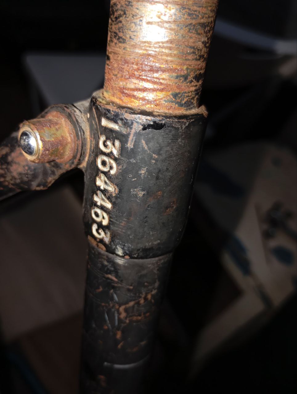

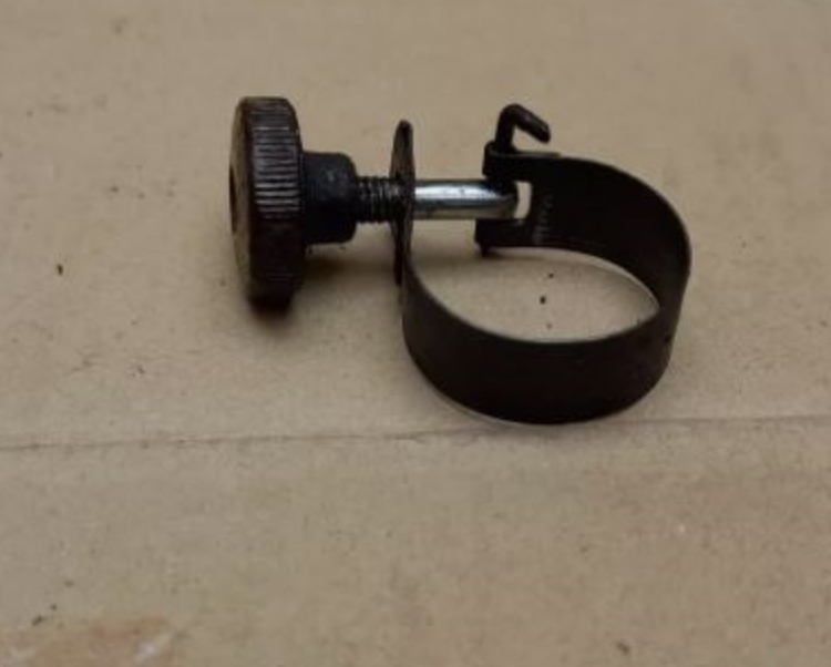

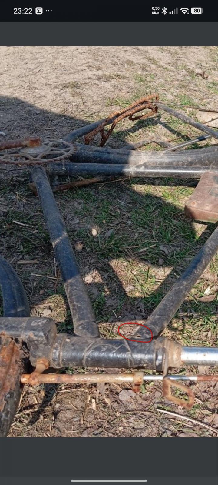

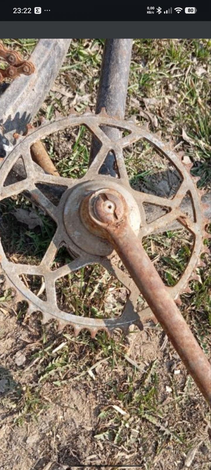

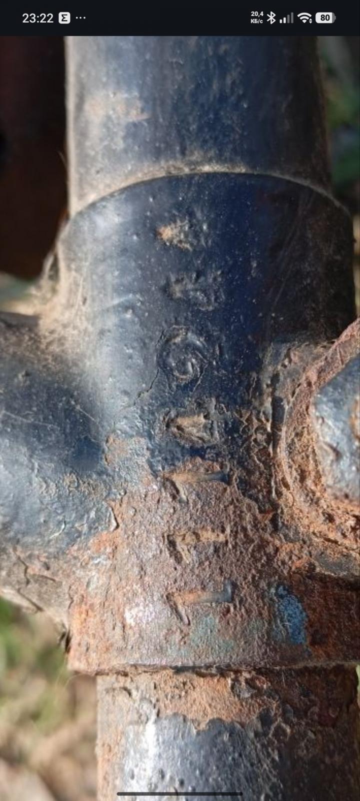

Отправлено 11 июля 2026 - 00:28
В этой теме очень много разговоров про демпфер в рулевой, досталась на днях рама, шильдик Standard (markenfahrad), по номеру предполагаю 1944 г.в. однако непонятное для меня отверстие с правой стороны диаметром 5мм возле рулевого стакана намекает на что-то там находившееся. У меня собственно вопрос, это вообще что за рама, получится ли из неё что-нибудь пр условии прямых рук и как устроен этот демпфер? что там внутри?

#53 Сын Генриха
Сын Генриха
  • 796 сообщений
  • Город:Владимир
Отправлено 11 июля 2026 - 06:52

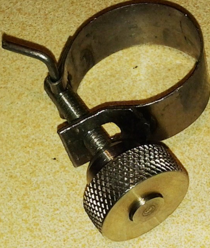

Поздравляем,прекрасная рама,на войну самое то,отверстие под демпфер присутствует,Вам нужно разобрать рулевую втулку,часто бывает вылетает болт затяжки,сам хомут как правило остаётся на месте,конструкция не сложная,они есть в продажах,останется только выточить фигурную гайку затяжки,я их точил из нержавейки,она скорей всего будет выполнять декоративные функции,сам демпфер предназначен для транспортировки второго велосипеда одним ездоком,что бы переднее колесо не гуляло,и только наклоном рамы будет сохранятся нужная траектория движения,удачи.
Колёса для начала советую поставить советские,это если велосипед эксплуатировать хотите.

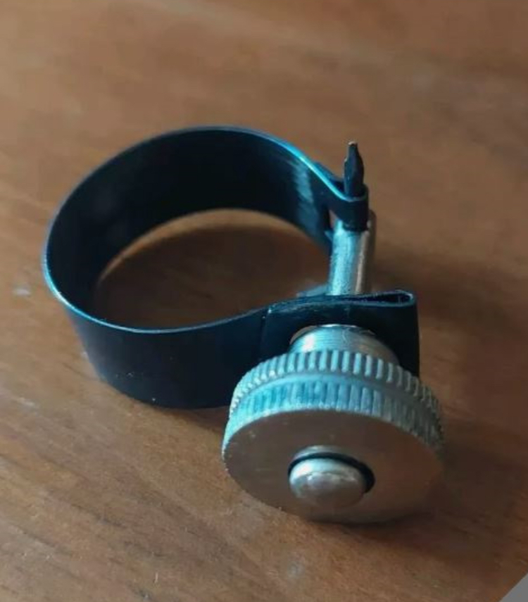

Отправлено 11 июля 2026 - 15:23
Спасибо огромное, буду заниматься, на днях сниму краску, отфоткаю все возможные обозначения, может получится хоть примерно определить года выпуска, где бы ещё фурнитурой разжиться...
Разобрал уже всё, ничего там не осталось, даже следов на вилке как будто нет, но он весь залит какой-то очень хреновой краской.
Начитался на одном немецком форуме, что все хромированные детали красили в черный для армии, есть по этому поводу какая-то информация? Стоит ли восстанавливать хром или забить и покрасить просто в чёрный?(с точки зрения оригинального внешнего вида трофейного труппенфарада)
А вы случайно такую штучку не продадите?)

#57 Borstel
Borstel
  • 376 сообщений
Отправлено 11 июля 2026 - 20:32
Лишнего демпфера у меня нет. К сожалению
. Но могу подсказать по изготовлению из собственного опыта… Берите толстую оцинковку, например, вырезаете ножницами полоску шириной примерно мм 10 ( никто не ограничивает) и по длине с запасом. Далее- делаем загиб под петлю, зажимаем в петлю полуторамиллимитровый гвоздик, обстукиваем его потихоньку. Квадратным надфилем делаем пропил. Сверлим отверстие, ставим клепку, заклепываем петлю. Далее, по месту определяем примерную длину хомута. Отверстие сверлим в последнюю очередь. Далее- работаем со штоком- определяем его длину- диаметр, сверлим отверстие под штифт-«гвоздик». Если надо, режем резьбу на другом конце. Гайки- барашки встречаются при разборке всякой радиоаппаратуры, если нет- можно выточить при помощи шуруповерта.Накручиваем барашек на резьбу чуть глубже, делаем пропил по диаметру штока, и разводим зубильцем(отверткой) пропил в стороны с ударом. Собираем.. Всё!IMG_6742.jpeg IMG_6743.jpeg
