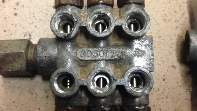

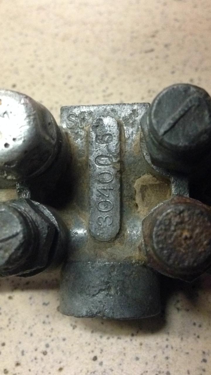

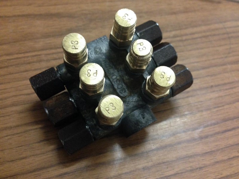

Распределители системы смазки у нас оригинальные
Почистили их,изготовили недостающие детали

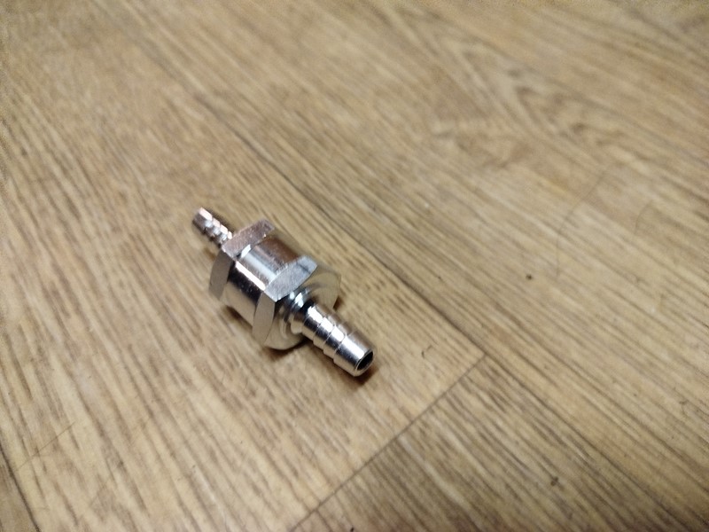

Но насколько герметично держат в них клапана вопрос  - было принято решение установить в магистраль после ГЦ обратный клапан

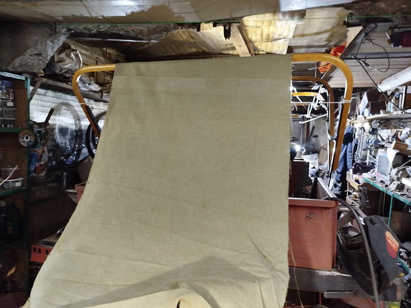

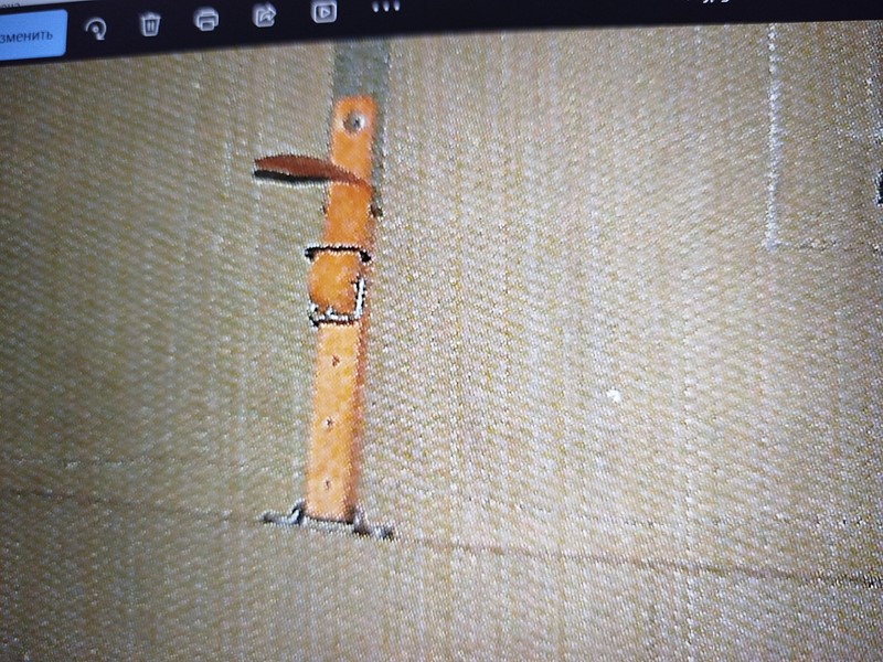

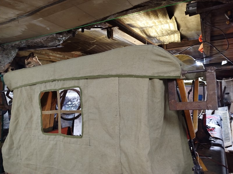

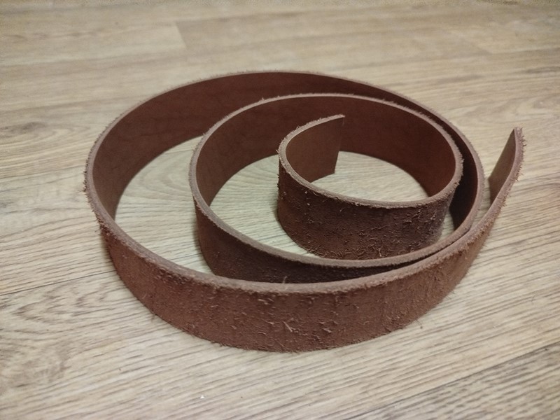

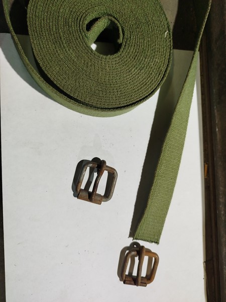

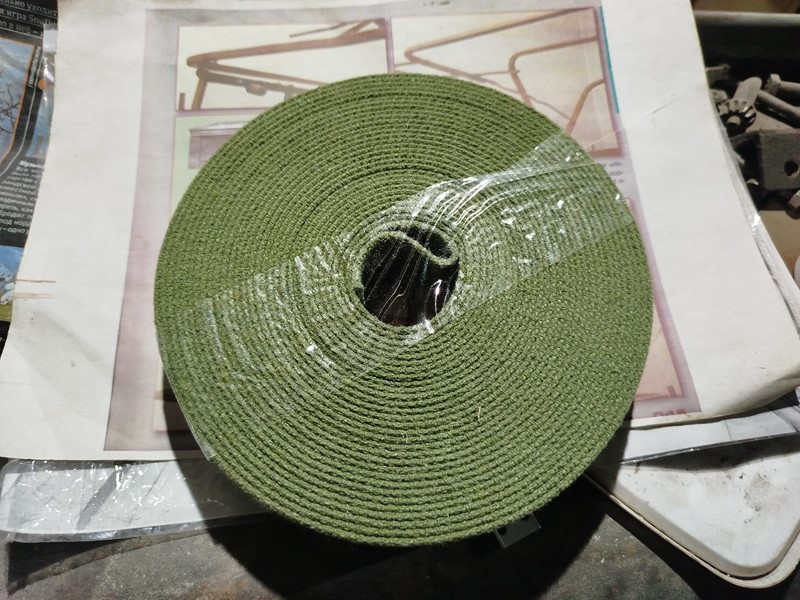

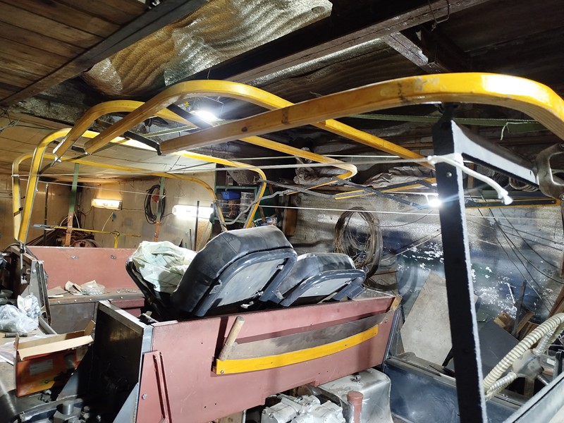

Между делом решили пошить тент . Для этого для начала сделали ленты поддерживающие тент .
  Приобрели брезентовую тесьму и кожаную заготовку
  В сборе должно быть так
 Вроде получилось так же
Прикинули на кабриомеханике
#104 sholtz

Начал заниматься тентом

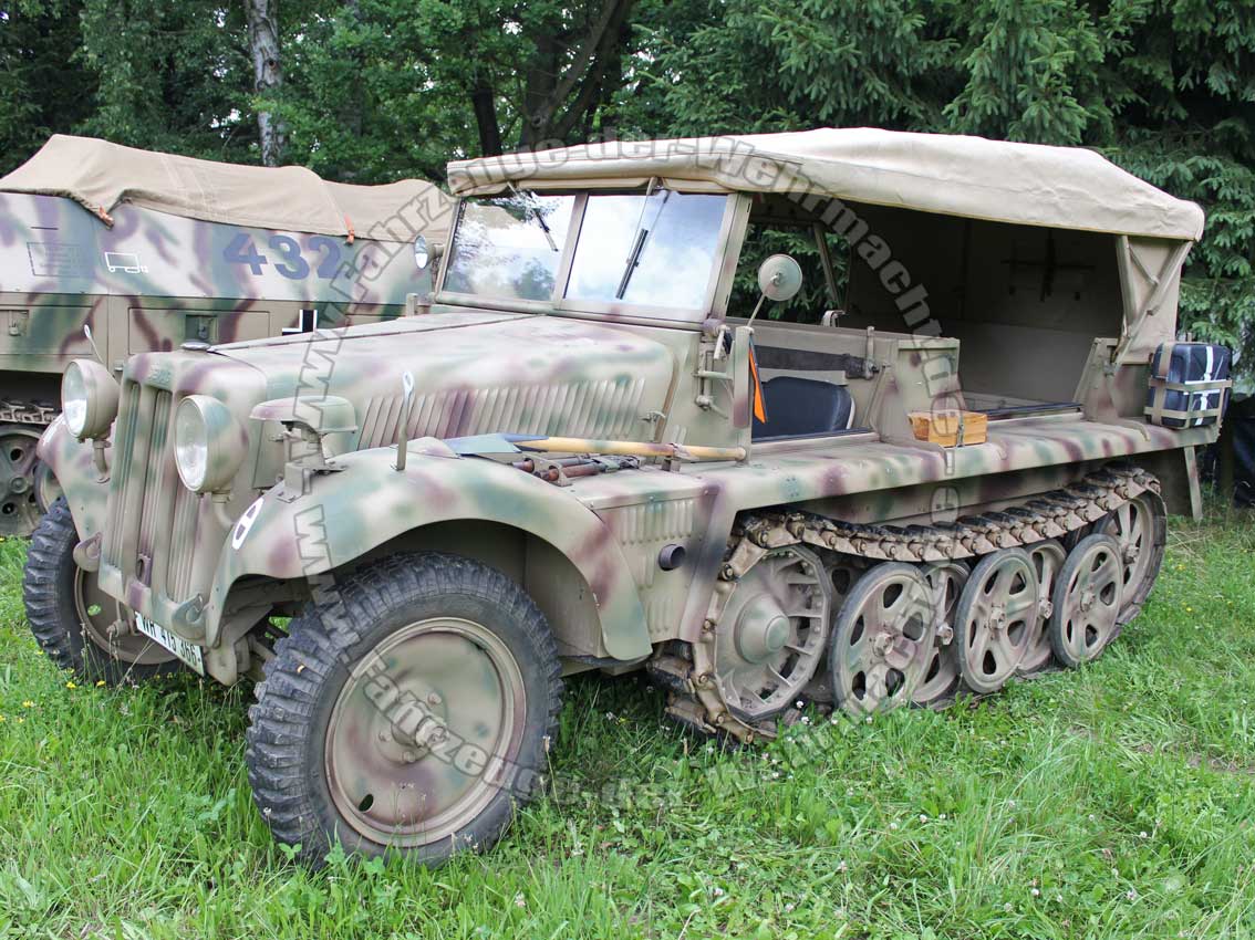

#105 Antti_Svenska_1944
Antti_Svenska_1944
  • 48 сообщений
  • Город:Питер
Отправлено 30 декабря 2025 - 18:14
Заранее прошу прощения за дилетанский вопрос. Но характерен ли такой цвет тента для немецкой техники? Сразу ассоциация при его виде с нашими грузовиками и т.п.
Хотя понятное дело, Германия большая и период тоже. В условиях дефицита и разных заводов материал мог отличаться существенно...

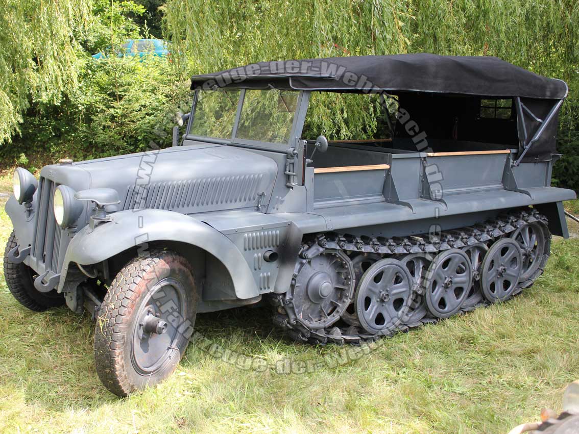

#106 sholtz
sholtz
  • 170 сообщений
  • 3.Pi.Btl.1
Отправлено 30 декабря 2025 - 22:53
Тент планируем окрасить в серый цвет. По типу как на фото.
Просто найти серый брезент проблематично и судя по фото с забугорных сайтов не только у нас

  • Город:Лен. Область.
  • 1.I.R.
Отправлено 31 декабря 2025 - 10:53
У буржуев смотрел кстати они тенты делают и темно серый почти чёрный на них и что то вроде хаки.

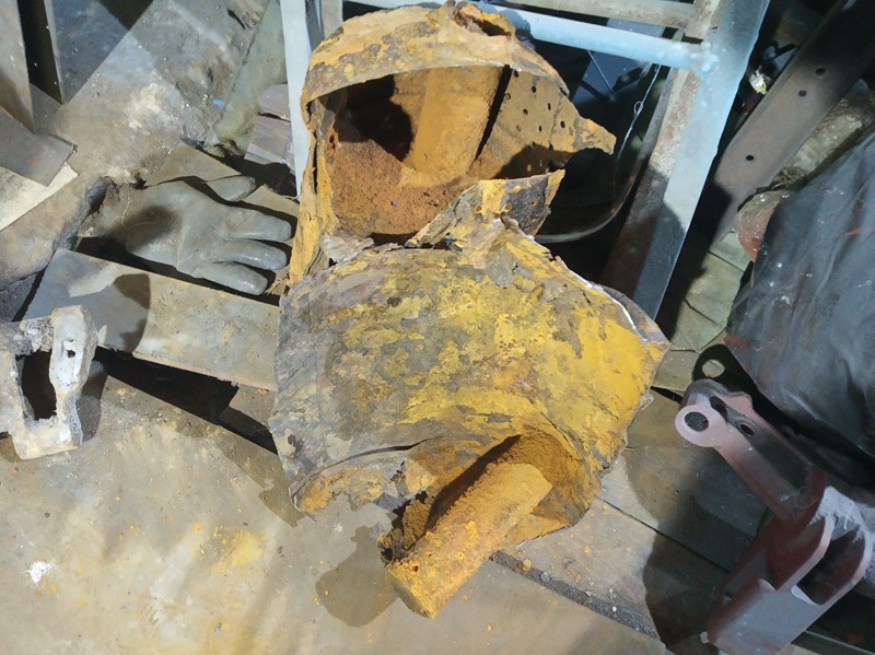

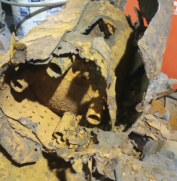

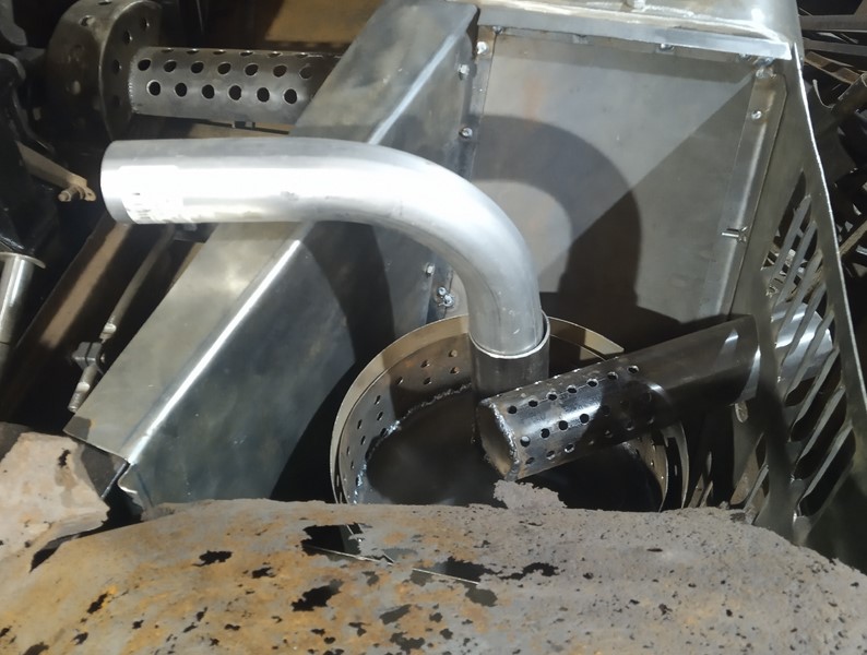

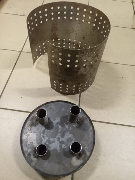

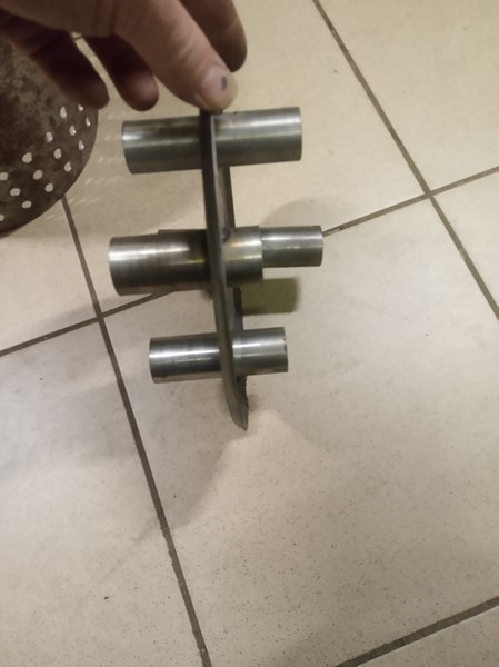

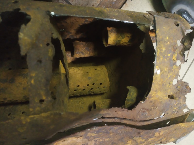

Глушитель изготовили новодельный ,оригинальный - увы уже только чтоб снять с него размеры ....
И собственно изготовление деталей глушителя

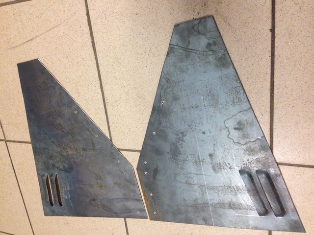

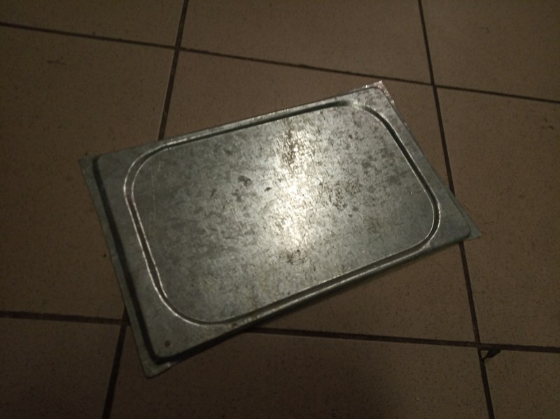

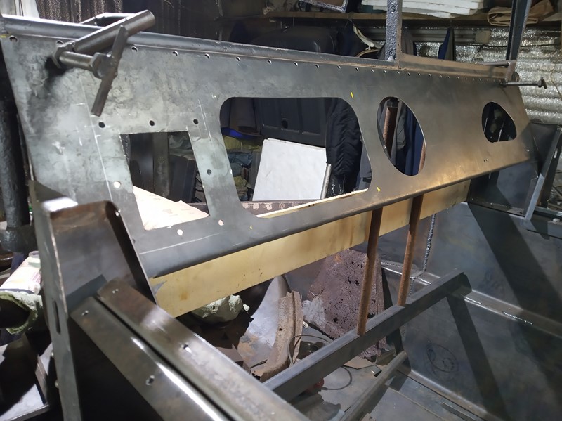

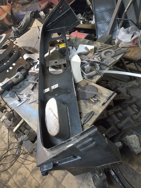

Панель передняя (торпеда)  - изготовили новодельную
Сообщение отредактировал sholtz: 04 января 2026 - 12:02

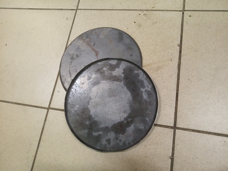

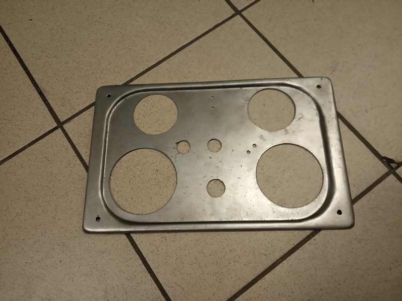

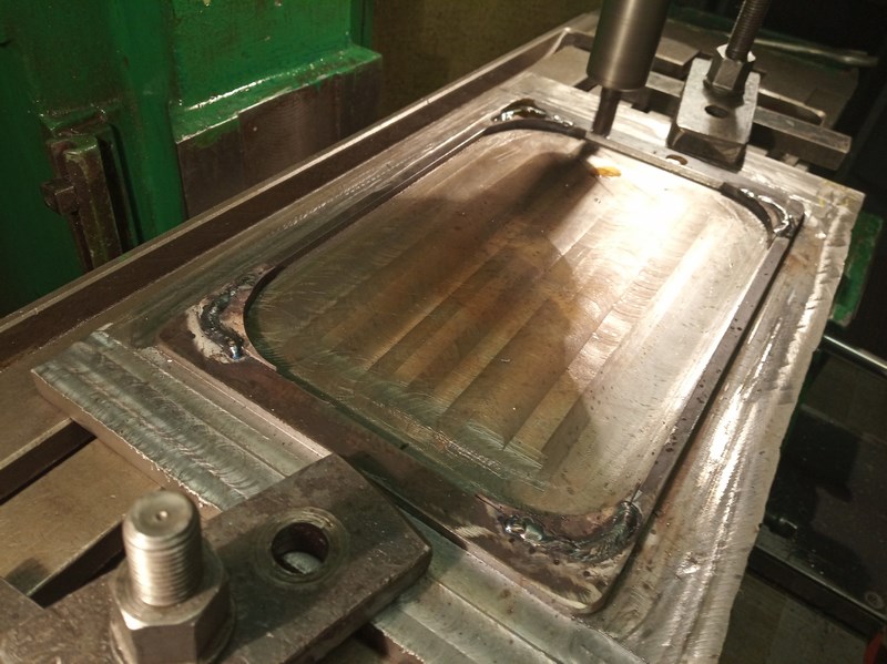

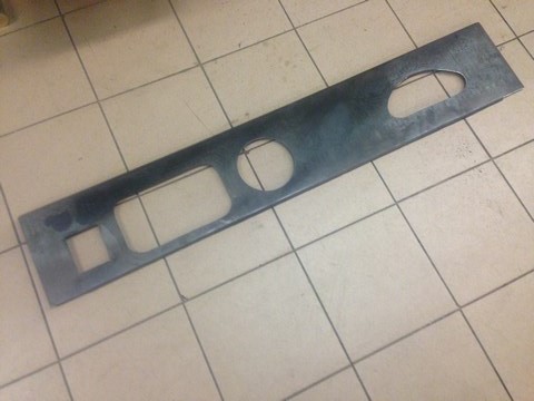

Изготовили приборный щиток , для этого сделали прессформу
Прессом выдавили заготовку щитка
Разметили под приборы
Вырезали отверстия
  • 4
А на сколько тонн был пресс? Легко сформовало? Толщина листа панели какая была? Просто интересен опыт
#115 sholtz
sholtz
  • 170 сообщений
  • 3.Pi.Btl.1
Отправлено 06 января 2026 - 13:02
Пресс 40 тонн ,сформовало легко , толщина листа 08мм

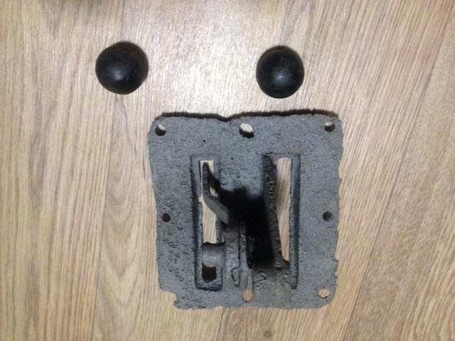

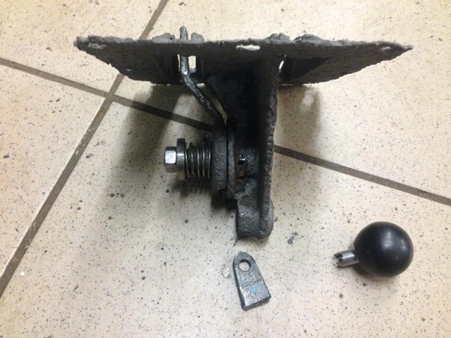

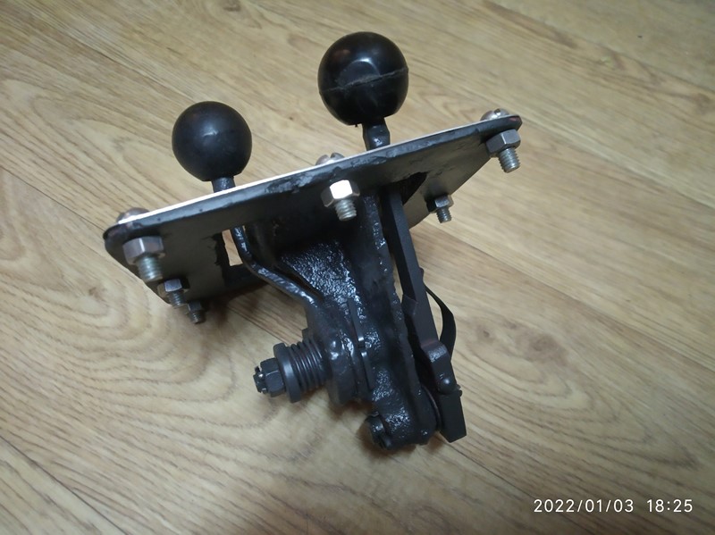

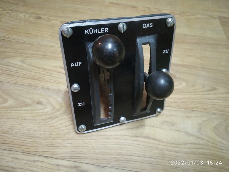

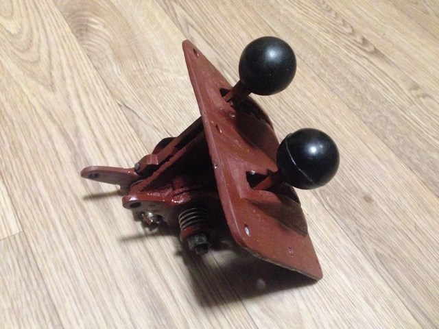

Блок с рычагами управления жалюзями радиатора и ручной газ у нас оригинальные
Такими они к нам попали
Помаркетанили с ним ,опесочили ,добавили недостающего ,заменили ушедшее...
Окрасили и собрали
Сообщение отредактировал sholtz: 06 января 2026 - 13:23

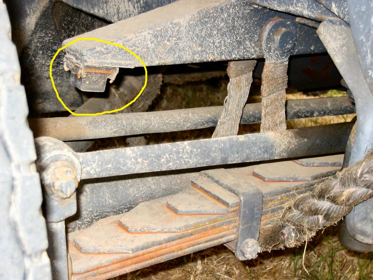

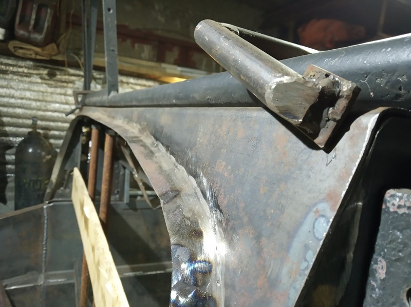

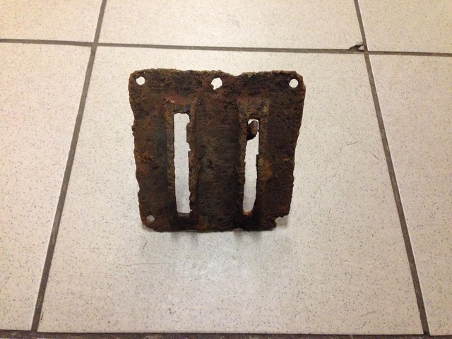

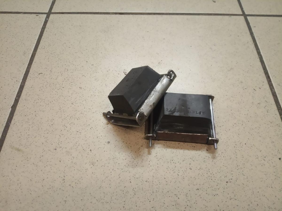

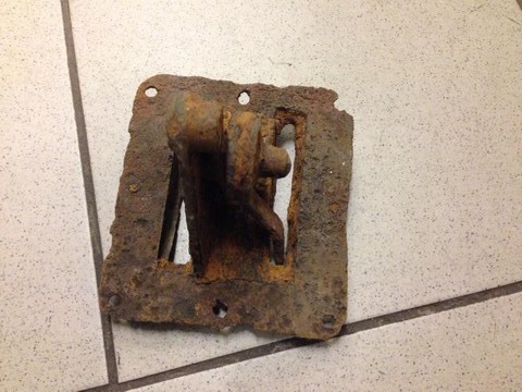

Изготовили отбойники хода передней балки ,такие как на фото
#120 Markgraf
Markgraf
  • 1 198 сообщений
  • 1.I.R.
Отправлено 10 января 2026 - 18:05
Спасибо за фото не видел этой детали!! думал как делать. Вопрос что с плетеными ограничителями хода решили!?
