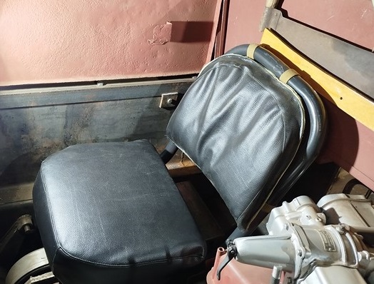

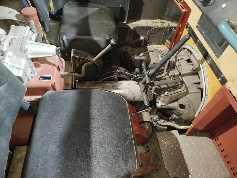

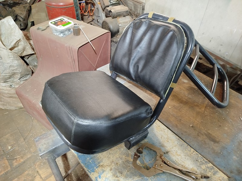

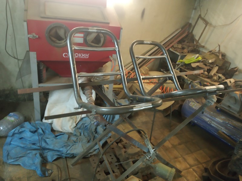

Сиденья готовы

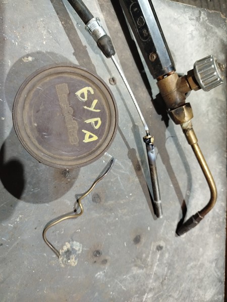

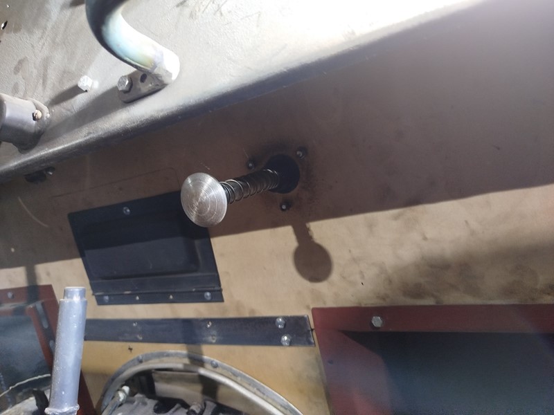

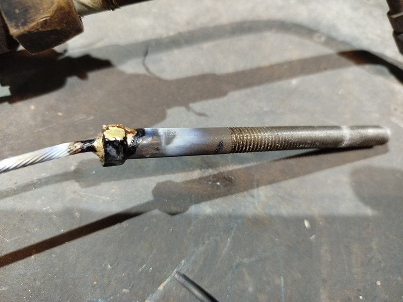

Припаяли наконечники тросиков ручника

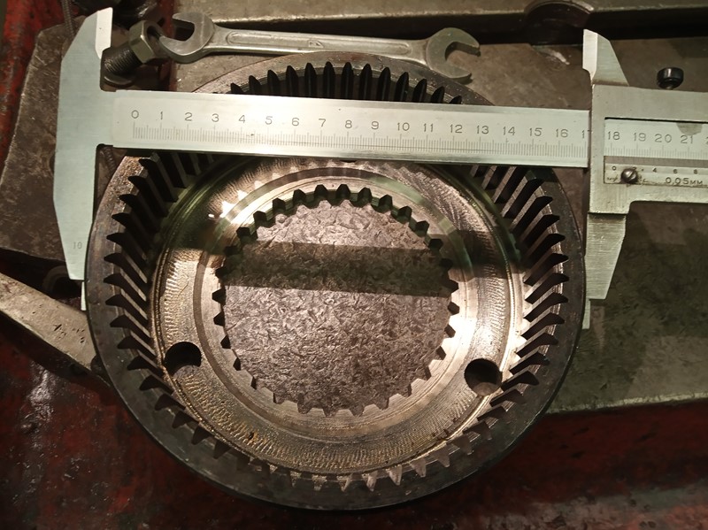

 Установили на редуктор главной передачи , проверили  - работает

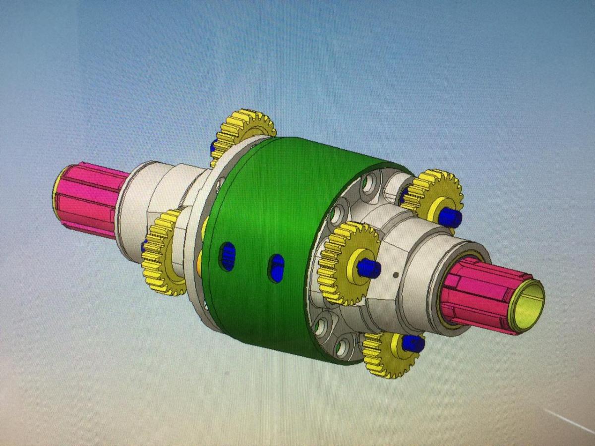

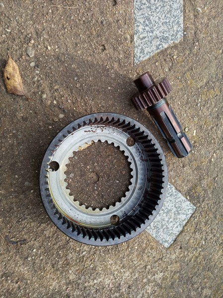

Редуктор интересный что это?
#87 sholtz
sholtz
  • 170 сообщений
  • 3.Pi.Btl.1
Отправлено 09 ноября 2025 - 14:52
Типа такого
#88 sholtz
sholtz
  • 170 сообщений
  • 3.Pi.Btl.1

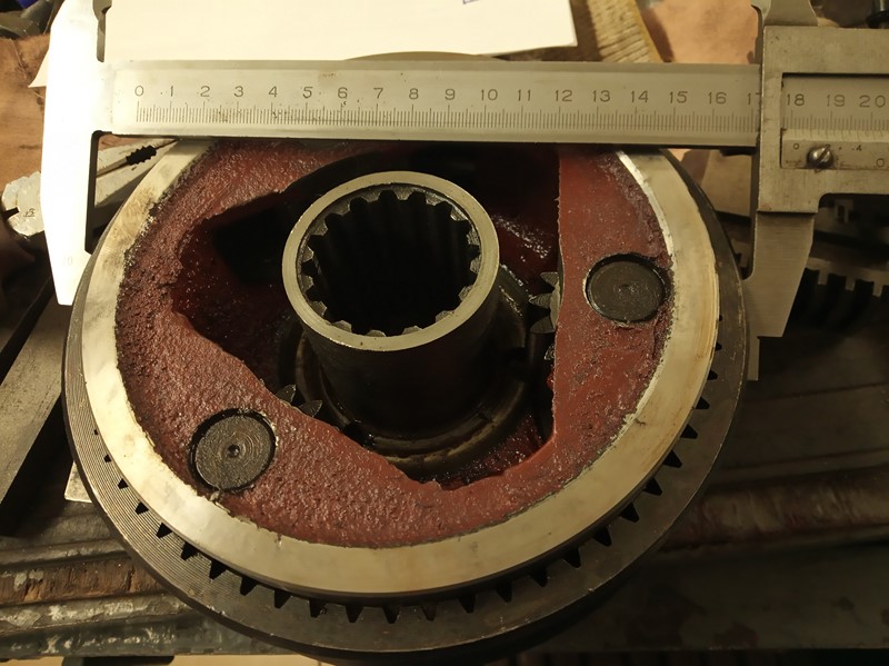

Отправлено 09 ноября 2025 - 15:01
  Особо не фотографировали , только рабочие моменты
Сообщение отредактировал sholtz: 09 ноября 2025 - 15:11

Отправлено 09 ноября 2025 - 19:44
Ого какой интересный..
Это от чего??
#90 sholtz
sholtz
  • 170 сообщений
  • 3.Pi.Btl.1
Отправлено 09 ноября 2025 - 23:29
От трактора

Отправлено 10 ноября 2025 - 13:37
Правильно понимаю в основе мост на полуось которого одеты планетарные механизмы.
  • -1
#92 sholtz
sholtz
  • 170 сообщений
  • 3.Pi.Btl.1
Отправлено 11 ноября 2025 - 00:14
в основе планетарные редукторы

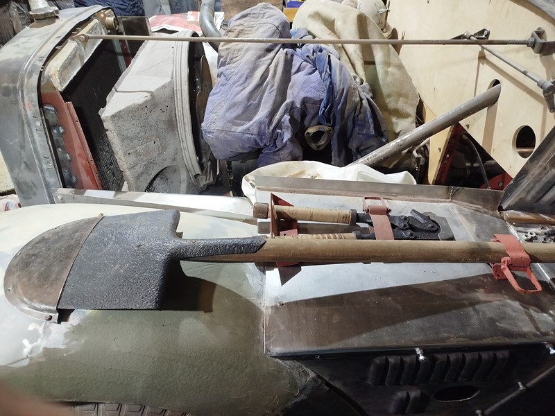

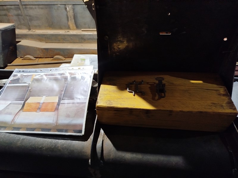

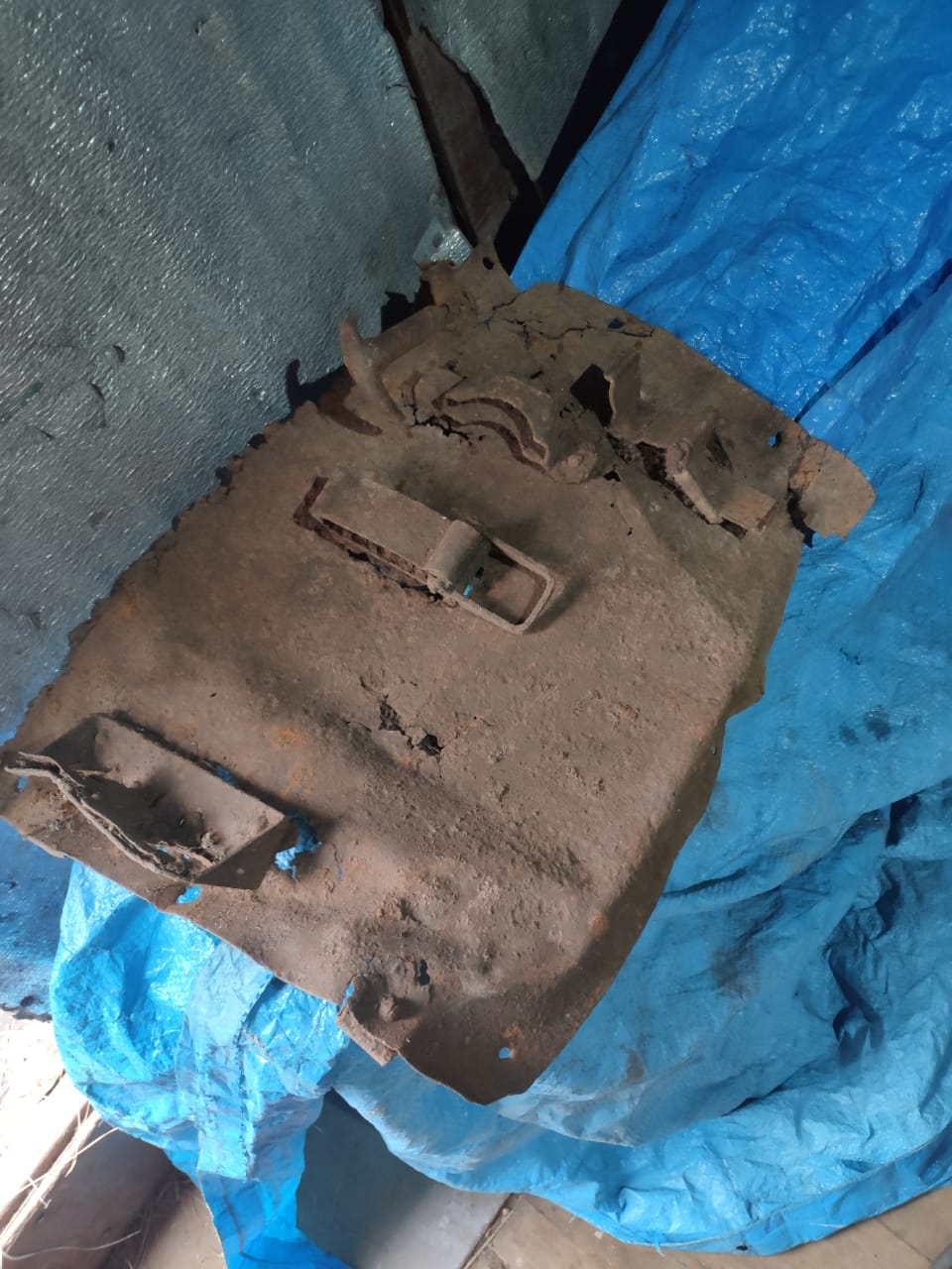

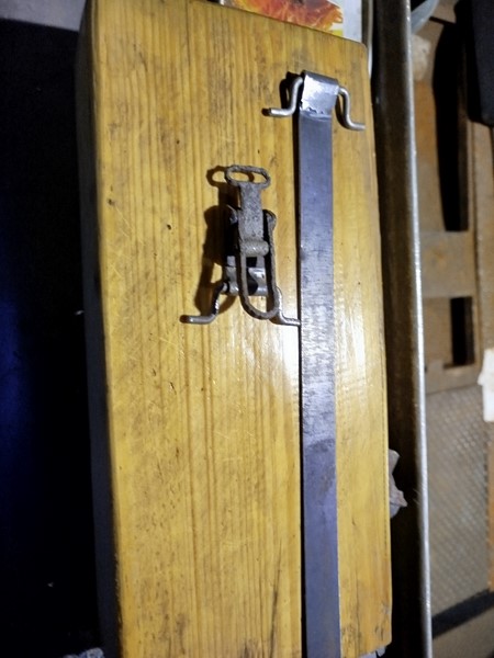

Закрепили кронштейны под инструмент на левом крыле ,пока на винтах после покраски закрепим заклёпками на постоянку .
Размеры для установки кронштейнов снимал с оригинальной крышки
  • 5

Попробовали насколько удобно сидеть за рулём

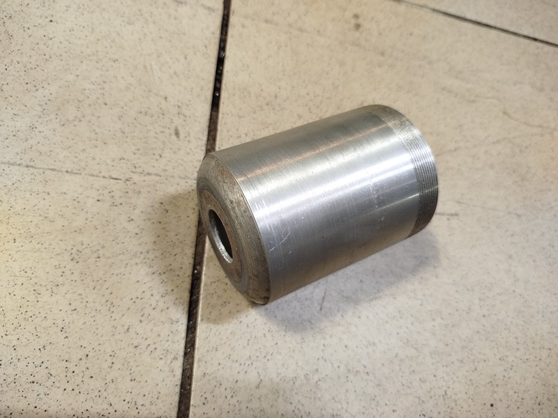

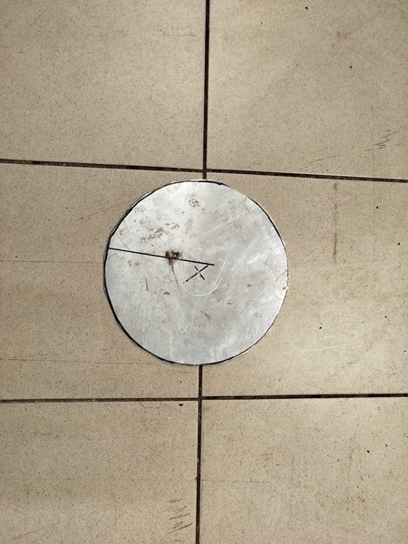

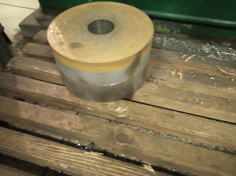

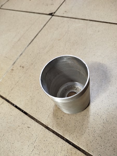

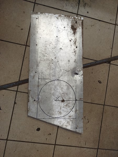

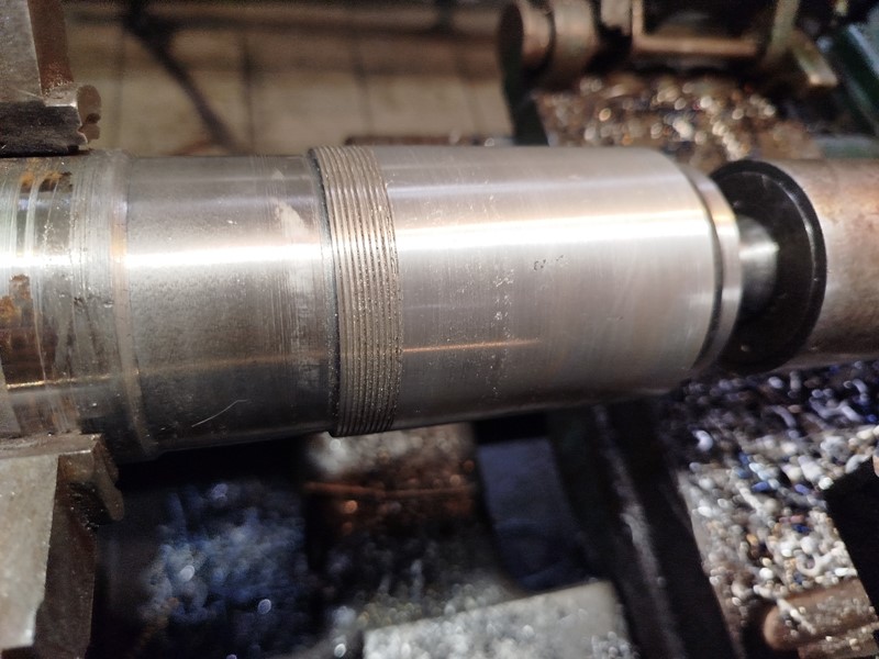

Главный цилиндр для системы смазки , бачок для масла выкатал ротационной вытяжкой ,для этого взял кусок (не знаюлт чего) 2 мм алюминия
Вырезал заготовку
И на токарном станке её выкатал
Вот такой стакан для масла получился
  • 4

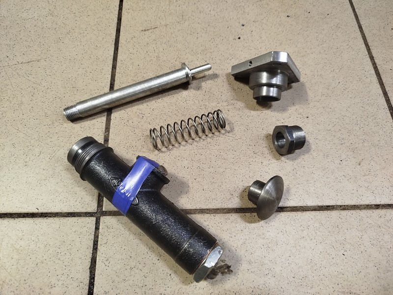

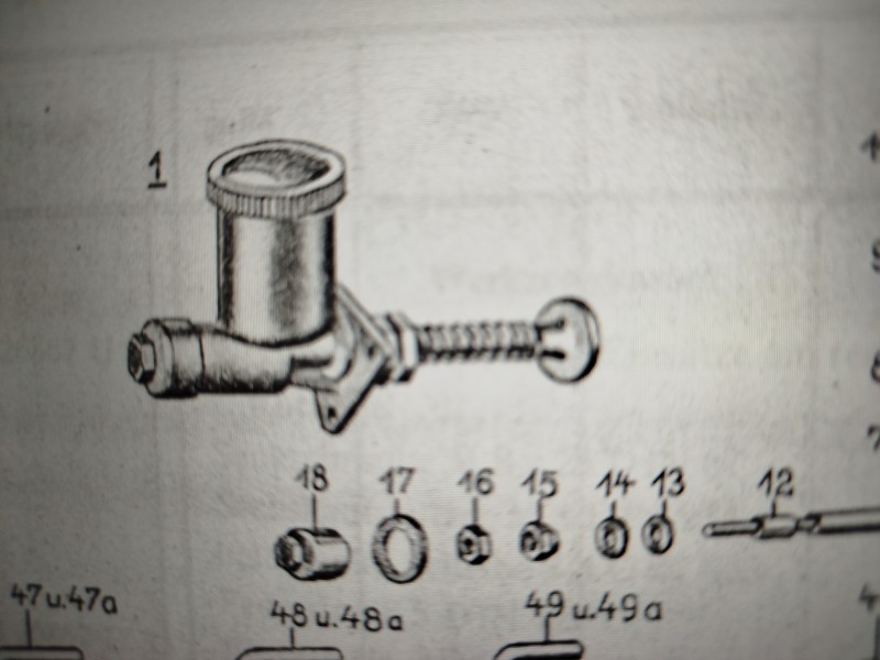

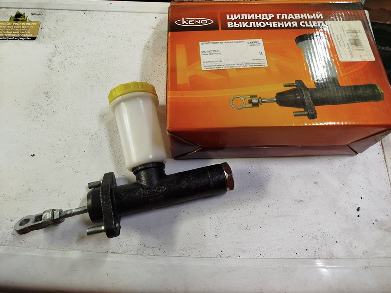

Главный цилиндр системы смазки подвески изготовили на базе ГЦ УАЗика
Намнужно было его доработать до вот такого вида

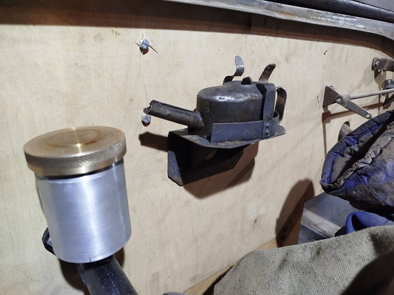

Немного помаркетанили и изготовили некоторые детали
И вот ,что получилось
Установили на моторный щит Демага
Так же установили кронштейн под маслёнку,он оригинальный с Демага и в родной краске
  • 5
