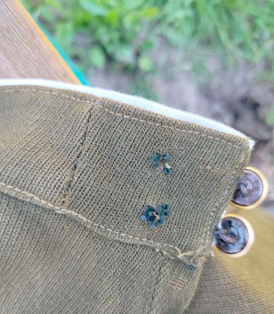

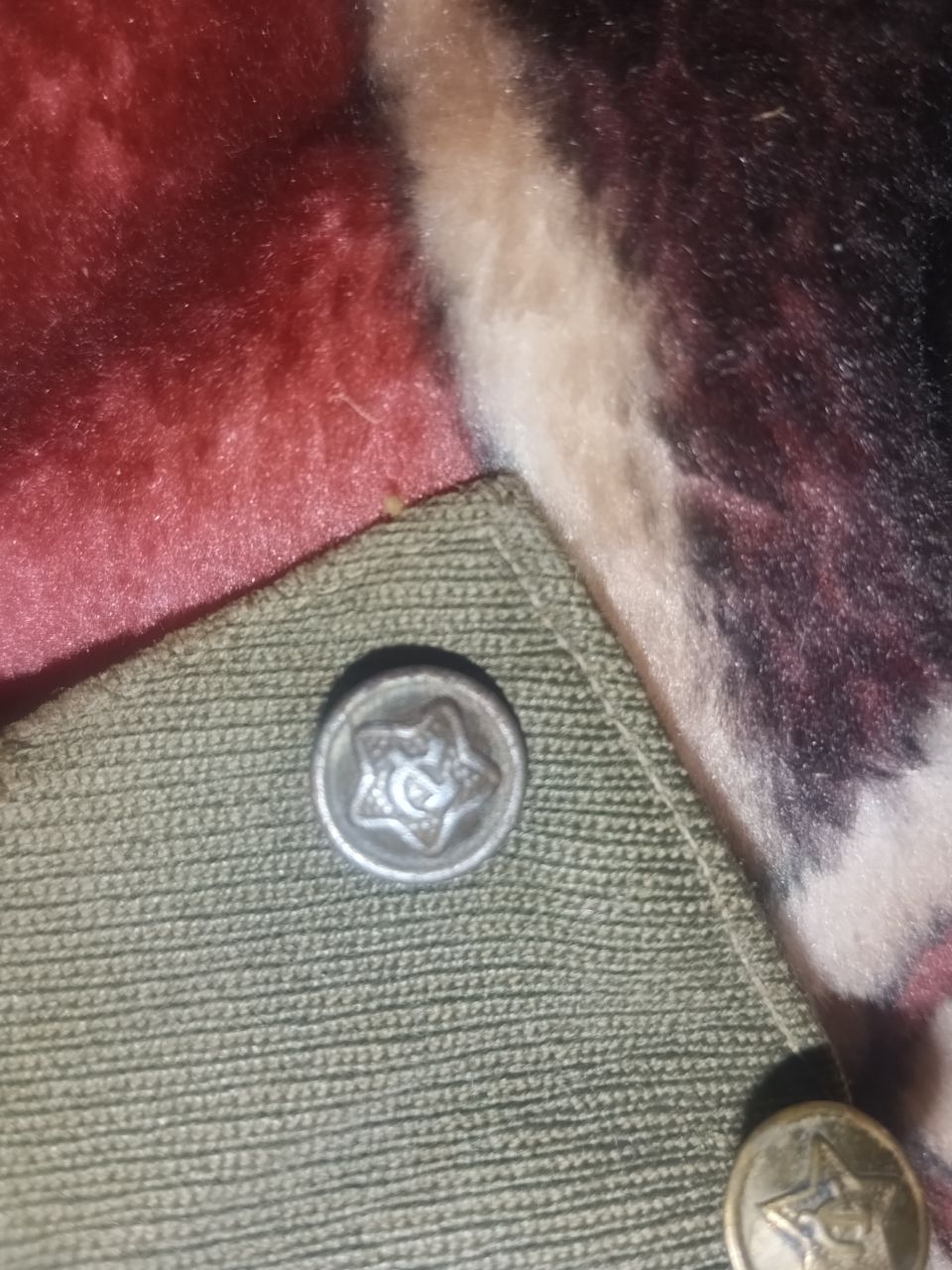

Зз того что осталось от фабричного пошива, петли для пуговиц, обметаны на петельной машине, у гимнастерок пошитых на фронте петли обметывались вручную. на фото не видны пуговицы похожие на пуговки 30-х годов. Все что видны похожи на алюминиевые они скорее всего и есть 64года и скорее всего родные для этой гимнухи.
На 5 фото край гимнастерки обметан не оверлоком, а зигзагом - на явно бытовой швейной машине, это точно домашняя пригонка, у безвопросных гимнастерок на войну, край или действительно обработан оверлоком, или вручную, зигзаги тогда были не в моде. Вы можете верить во что угодно, только не надо нас в этом убеждать. пацанчика 16 летнего вы может и убедите, а других врядли.

Вот как минимум одна стальная не крашенная, фотки остальных к сожалению не могу сделать, а на планке да, все одинаковые
А так я никого не в чем убедить и не пытаюсь,я же не продаю ее, а просто говорю что знаю по предмету, фотки документов скидывал я)

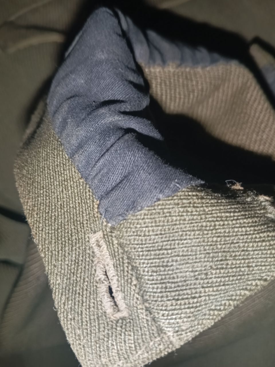

Родная бежевая подкладка в манжетах и перешитая
К тому же заметно что нитки обметки петель и швов одинаковые по цвету и толщине,не думаю что стали бы заморачиваться и искать нужные нитки чтобы перешить ими её, учитывая как неаккуратно пошиты карманы

Часть ниток и должна быть одинаковой, это нитки которыми гимнастерку шили на фабрике, такие же должны быть на клапанах карманов. Повторяю, гимнастерку ушивали, то есть подгоняли по фигуре, и поэтому нитки отличаются от основных.
Карманы же меняли, когда те проносились до дыр. И странно было бы если бы и то и другое было сделано одновременно.
Стальная пуговица похожа на репарация, надо порыться в своих залежах, была где-то аналогичная.

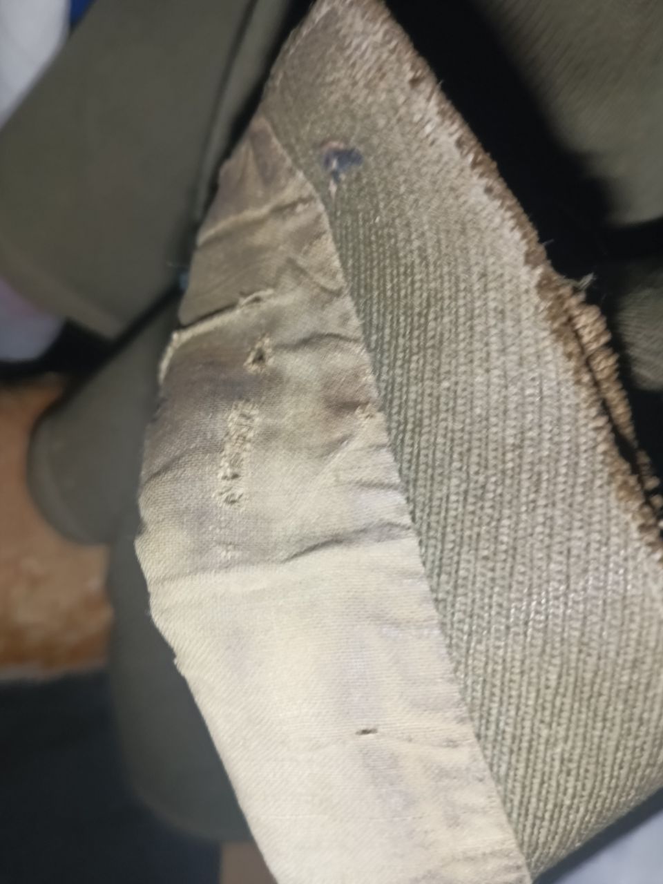

Ну допустим она послевоенная для рядового состава, не должны ли быть налокотники?
Еще почему подумал что точно не послевоенный пошив, из за того что ткань с наружней стороны не очень хорошо покрашена, а с внутренней практически вообще не прокрашена
Вот на этом фото немного заметно что в диагонали идет коричневый цвет,только если её настолько заносили
