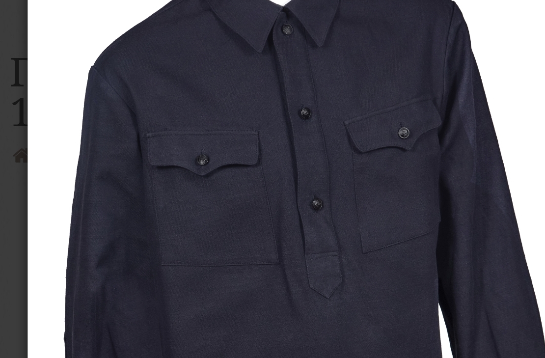

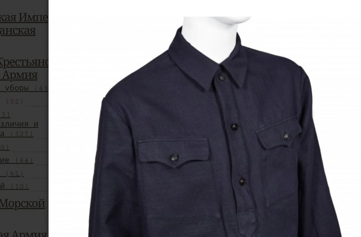

Отправлено 27 февраля 2026 - 21:48
Не найдя подходящую тему,отпишусь здесь. На сайте магазина Военспец, как многие говорят, проверенного, наткнулся на ГИМНАСТЕРКУ ВВС образца 1935 года из хб диоганали с ОТКРЫТОЙ ПЛАНКОЙ.Уместно ли такое? Я раньше думал что открытая планка только у НКВД и ГБ, получается, что Васька ошибался?Прошу Ваське разъяснить.
насколько я помню гимнастерки первого обр 35 года, были с открытой планкой, закрытая планка появилась чуть позже.

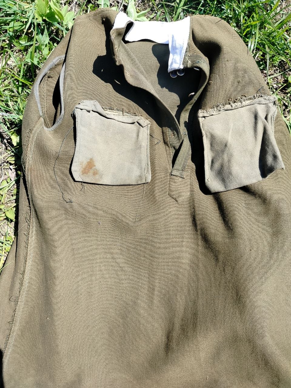

Отправлено 04 мая 2026 - 22:08

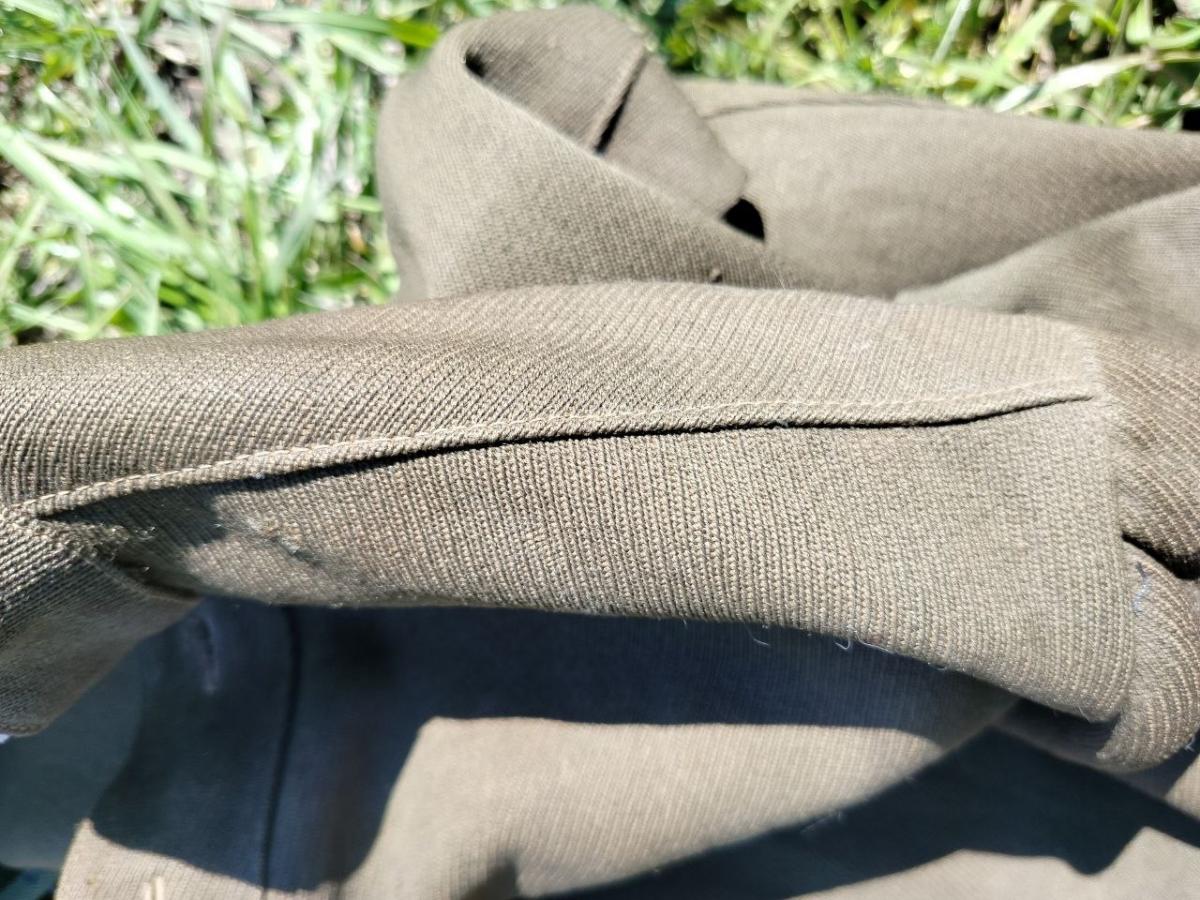

Заявлена как фронтовой пошив прямо после введения гимнастерок образца 1943 г. Шлевок под погоны нет,дырки под пуговицы погонные грубо пробиты, владелец носил гимнастерку до 70-х, и поэтому пуговицы разнобой от 64 до 30 годов. Швы запошивочные бежевыми нитками, но при этом оверлок швов зелеными,прошивка карманов темно синими, а воротник с внутренней стороны прошит вообще черными.
Карманы прошиты грубо и кривовато, по швам снаружи строчка местами гуляет, а сам материал карманов по моему вообще гражданский, плюсом воротник сшит из двух кусков ткани. Подворотник современный был пришит прошлым владельцем. Реально ли она раннего выпуска?
Сравнил еще со своими гимнастерками 50х и конца 40х,по сравнению с ними,с внутренней стороны ткань вообще практически не прокрашена и на ощупь она еще менее мягкая
Еще вот следы от закруток,три справа и два с левой стороны
В кармане гимнастерки были документы ветерана ВОВ,но наследники отказались их показывать

#298 Misericordia
Misericordia
  • 7 915 сообщений
  • Город:город-герой Ленинград
Отправлено 12 мая 2026 - 18:56
Гимнастерка ваша, рядового состава 50-х годов ткань весьма характерная, судя по петлям пошита фабрично, но впоследствии, ушивалась и ремонтировалась, так например мешковина карманов явно меняная, причем крайне неаккуратно, скорее всего в домашних условиях.
В 49 году ввели карманы на гимнастерки рядового состава.
В 1954 году на всех гимнастерках образца 1949 года (которые с карманами) появился внутренний карман, пришгитый изнутри к левому карману. Раньше его не было.
Куда крепить внутренний карман на гимнастерке образца 1943 года, на которой вообще никаких карманов не было - даже не представляю. Разве что действительно, к плечевому шву.
В таком состоянии, наверное даже переплатили за гимнуху, но зато компенсировали это походным снаряжением.
#299 Dustss
Dustss
  • 41 сообщений
  • Город:Тула
Отправлено 12 мая 2026 - 20:22
Я бы с вами согласился, но проблема в том что владелец был как минимум лейтенантом технических войск к концу войны)
Да и в принципе опять же по такому слегка кривоватому пошиву, думаю ее бы не пропустили на фабрике, плюсом из упрощений еще отсутствие прострочки на воротнике
На левом плече и над карманом строчка вообще обрывается примерно на 1 см, и такое на ней во многих местах
#300 Misericordia
Misericordia
  • 7 915 сообщений
Отправлено 12 мая 2026 - 20:35
Лендлизовская гимнастерка вполне соответствует статусу лейтенанта, и кто вам вообще сказал что эта гимнуха пошита на фронте или хотя бы в войну? Я таких гимнастерок повидала достаточно, в том числе и без нагрудных карманов, из такой ткани до 69 года шились солдатские парадные мундиры и солдатское пш. Кривые и не до конца сделанные строчки говорят лишь о том что кто-то ее ушивал-перешивал кривыми ручонками, на фронте вещи шили добротно и качественно, потому как рядовые и сержанты шили офицерам.
