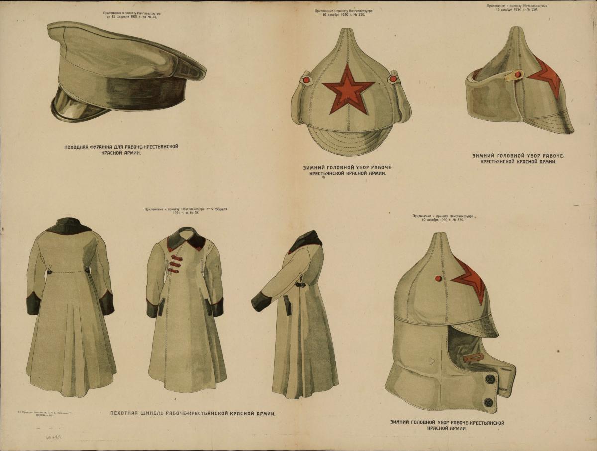

#55 Misericordia
Misericordia
  • 7 915 сообщений
  • Город:город-герой Ленинград
Отправлено 07 марта 2026 - 11:24
Red_Army_uniform_poster_Moscow_RSFSR_1921_Field_forage_cap_Winter_headwear_Budenovka_Overcoat_Красной_Армии_Заглавие_Походная_фуражка_Зимний_головной_убо.jpg
