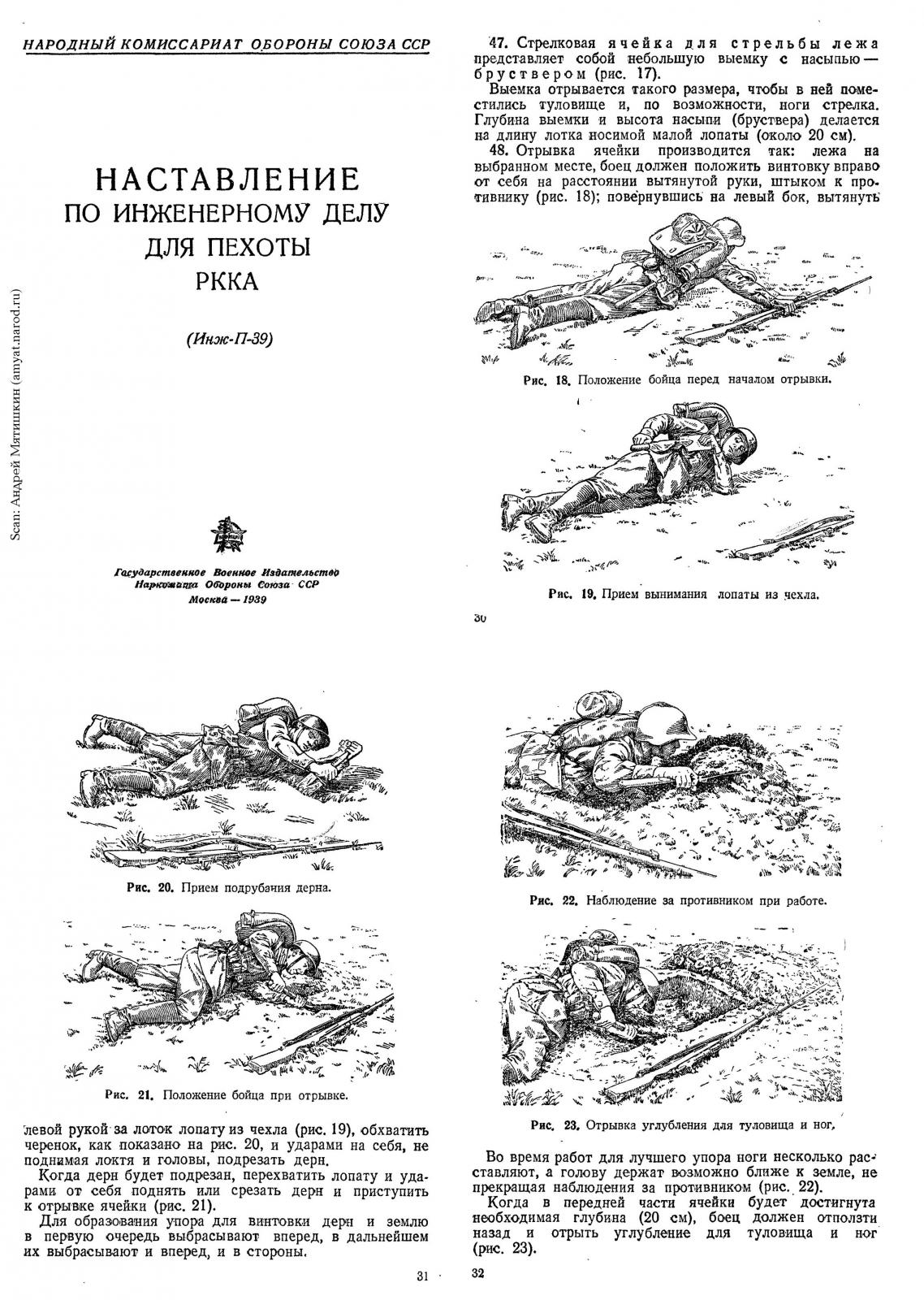

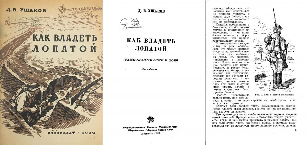

Эти же чехлы нарисованы в книжке Гербановского Самоокапывание пехоты 1939 года, которая в свою очередь является извлечением из Наставления по инженерному делу пехоты 1939 года, и они же в Как владеть лопатой 1939 года за авторством Ушакова, что говорит не о распространенности этого вида чехлов, а лишь об использовании  рисунков одного автора и сделанных с фотографий с одних и тех же учений. Оригинальные чехлы этого вида неизвестны, но если все же поверить рисункам, то реальный чехол должен иметь клапан трапецевидной формы более длинный, чем на обычных для того времени чехлах.
1939 ИнжП-39(39)_001.jpg 1939 ушаков  как владеть лопатой.jpg KMO_128025_02542_1_t218_145927.jpg
