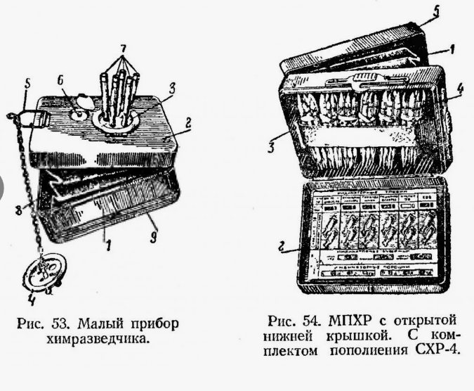

Не уверена что порядок сумок именно такой как я подписала, СХР-1 и -2 возможно поменять местами. Военно-химическое дело развивалось в СССР 30-х годов бурно во всех направлениях. Приняли СХР попользовали, выявили неудобства, приняли СХР-2 добавили флажки на внешнюю навеску, испытали - не удобно, плюс учли другие замечания, переработали приняли новый образец, получили СХР-3, её попытались заменить ПХР-40, но на период войны пришлось изобретать что-то более простое в изготовлении, нежели металлический ящик, и вернулись к ранее опробованной конструкции из картона и брезента, вместо металлического насоса придумали конструкцию размером с фонарик - обозвали МПХР малый прибор химической разведки.

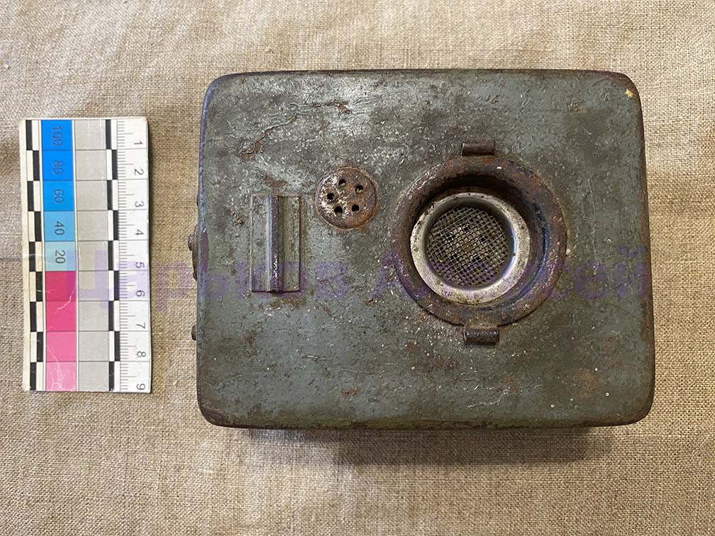

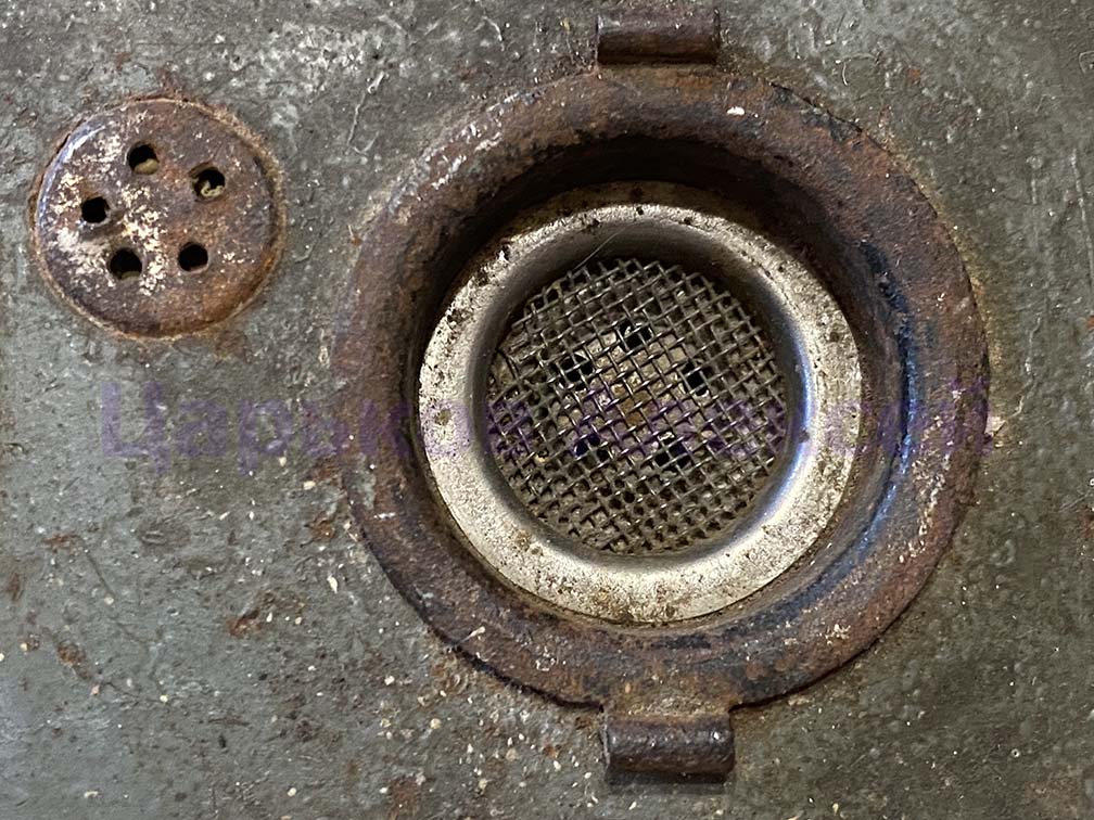

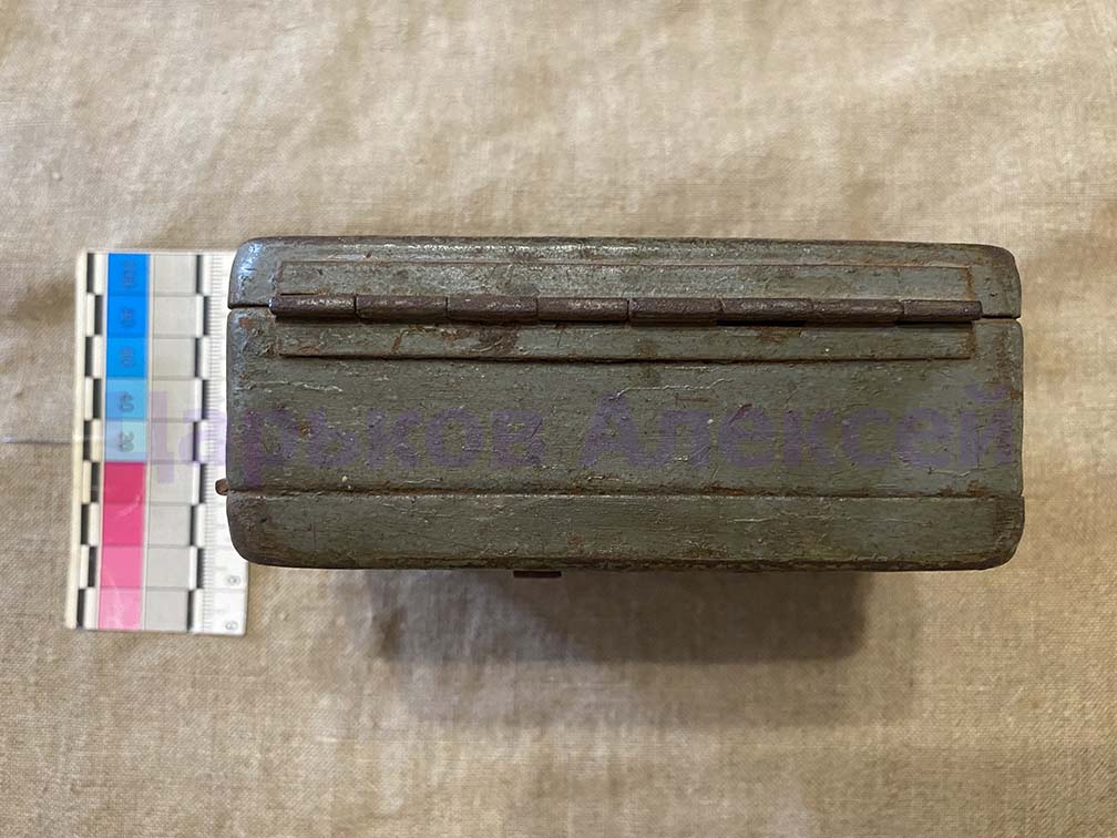

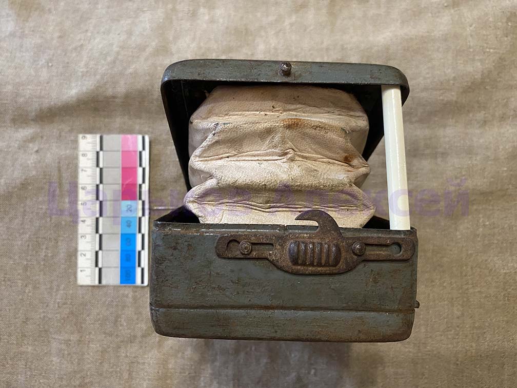

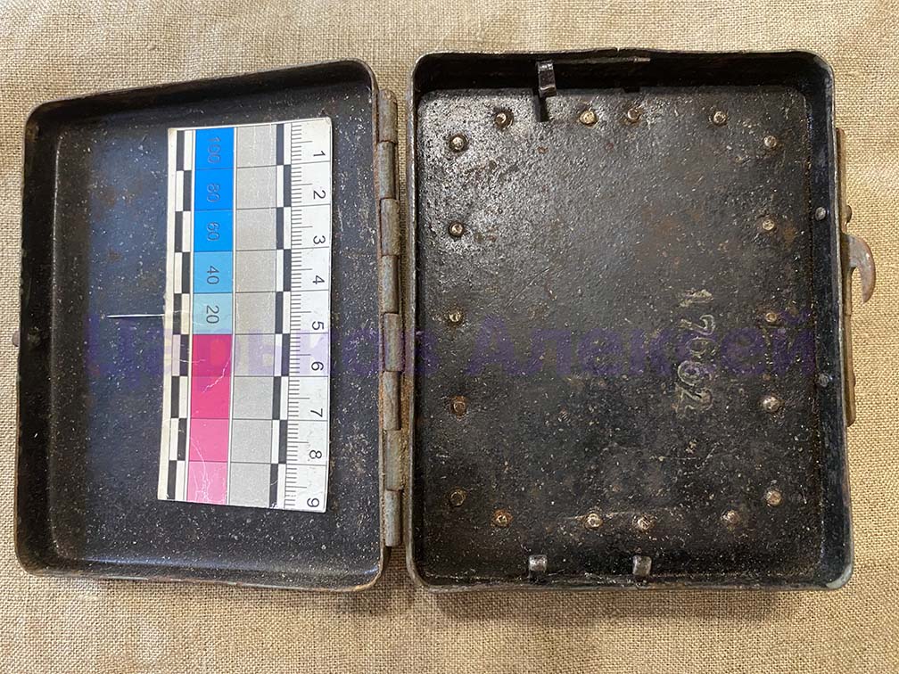

Доброго всем. Кто может пояснить за предмет? Принадлежность, назначение и период. Два отсека. Оба на застежках. Задний глухой. Передний внутри имеет кожаные меха(гофру). Спереди изначально кажется, что микрофон, это не так. Собственно, лично склоняюсь к версии, что это, что то типа насоса, или вентиляции воздуха в каком то другом предмете, хотя тут тот же принцип что и насоса. Смущает задний глухой отсек. Скорей всего для хранения ЗИП. Но так же рассматривал версию что помещалось что то нагретое и нагнетался теплый воздух. Но то что это устройство захватывает и отдает воздух, бесспорно. Кузнечные меха так реализованы, насос, компрессор. Обратите внимание на большое отверстие, Явно замок. шланг вставлялся и поворачивался в замок. Буду рад мнениям. С уважением к обществу.

Клапан есть?
Как вариант (напоминает) - детский противогаз. В пустом отсеке лежала сама маска, она  как то подключалась к мехам (или трубка для подключения). Родитель качал дитю воздух.
Версия моя идёт от немецких детских противогазов (там меха были как правило отдельно и именно меха, как для горна). Т.е. был какой-то прикол с тем, что маленькому ребёнку воздух надо было подавать.

МПХР-42 Малый прибор химразведки.
Благодарю. Видимо наши инженеры в 1942 взяли за основу немецкий ручной меховой насос (Balgpumpe). Краска серо-зеленого защитного цвета (Feldgrau), классический скользящий пружинный замок-защелка, характерный для немецких полевых приборов связи, медицины и химзащиты 1930–1940-х годов,  диаметр резьба/разъем 31.4 мм, фиксированный размер малого противогазового фильтра и соединений для гражданской обороны (Luftschutz) и вспомогательных служб, увели меня к немцам и у них такие ручные насосы работали во многих местах. Я копал в следующем направлении. 1. Проверка фильтров и масок (Gas Mask & Filter Testing) 2.  Продувка и осушение оптики (Optical Dehumidifying / Purging). 3.Обслуживание радиостанций и звуковой аппаратуры (Radio & Audio Maintenance). 4.И как раз первое было. что это насос от Gasspürgerät (прибор химической разведки). Но посадочное отверстие 31.4 мм, увело. Хотя рассматривал специальные адаптеры-переходники (Aufsatz / Zwischenstück), что как раз и видно на МПХР-42.
Но оказалось что это советское детище военного периода. Но в любом случае много узнал нового.
Еще раз, крайне благодарен всем ответившим. С уважением Алексей.

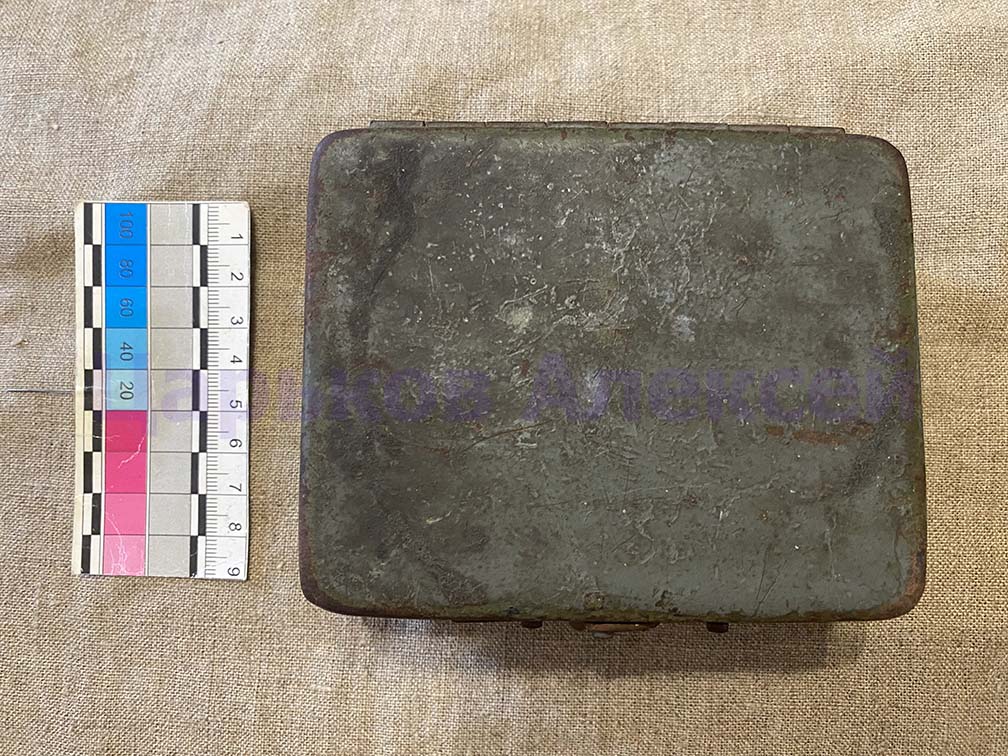

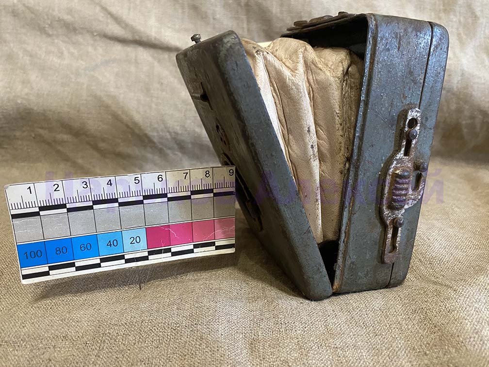

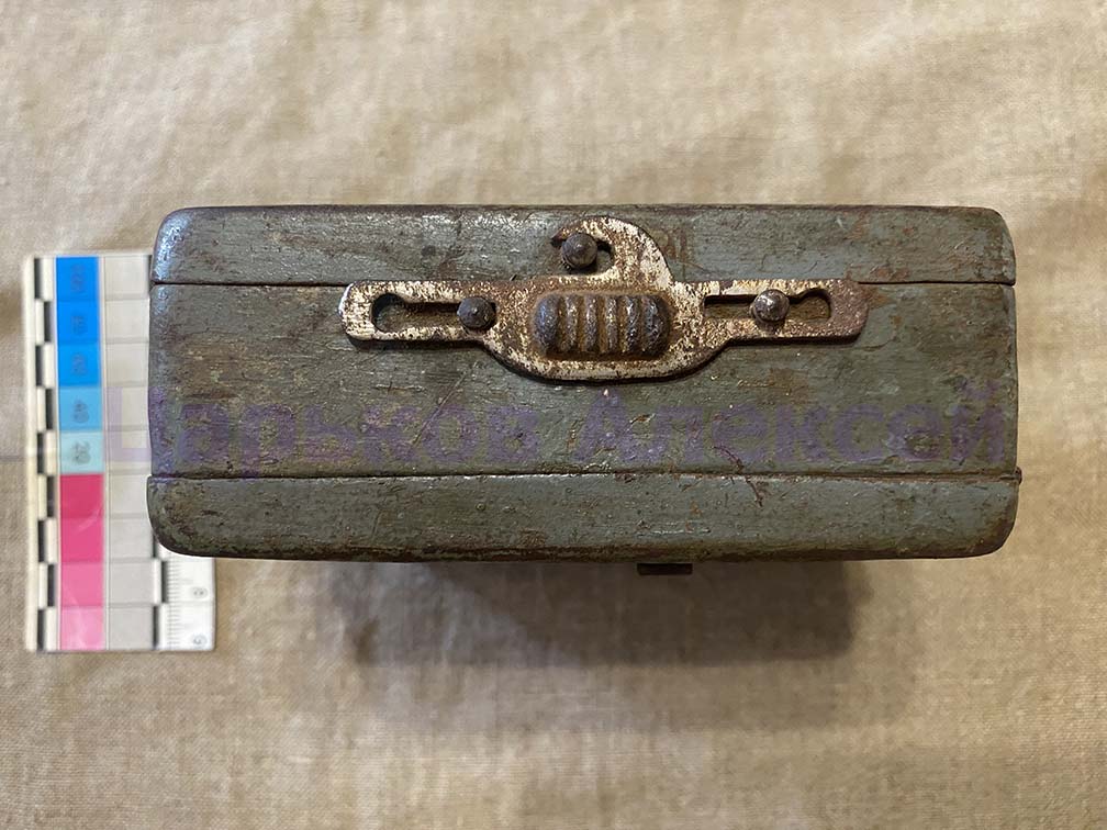

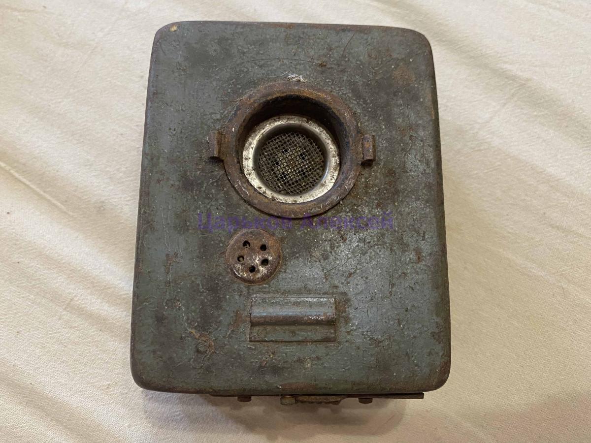

Не знал, что пост перенесут, фото из него удалил, чтобы сервер форума не забивать байтами. Тут добавлю, так как понимаю, что есть интерес у общества. С уважением ко всем.
