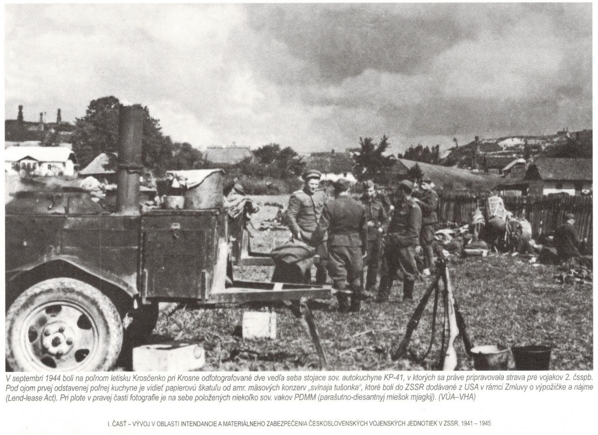

Эта фотография взята из словацкой книги:
Роман Моравец
Чехословацкие воинские части в СССР - снаряжение, легкое пехотное вооружение и другие интендантские материалы
Год издания: Словакия, 2021
Вышеупомянутая фотография взята из этой публикации. Снимок сделан летом 1944 года и, как указано в описании, во время учений в Черновицкой области.
Супер!
Обращает на себя внимание , скажем так, "каноничная" КП-42 "на войну" - с "серьгой" по типу Ирбитского завода.
На послевоенных КП-42 я так понимаю такого уже больше не делали.

Только на фото не понятно: стоит серьга на той же КП-42, или это уже другая кухня КП-41...
Роман Моравец
Вышеупомянутая фотография взята из этой публикации. Снимок сделан летом 1944 года и, как указано в описании, во время учений в Черновицкой области. В этой книге также приведен полный список всех полевых кухонь и оборудования, которые чехословацкие части получили из состава РККА.
Посылаю вам небольшой превью публикации, надеюсь, автор не рассердится.
Další obrazy.
Большое спасибо. Ссылка на источник информации - это чрезвычайно важно. Лично мне за несколько лет целенаправленного поиска ни разу не приходилось до этого видеть документальное подтверждение наличия КП-42 а период Великой Отечественной войны. Теперь есть зацепка...
Ну тут да: учитывая большую вариативность фактических конструкций КП-41 по этому фото (ракурсу) сказать проблематично...

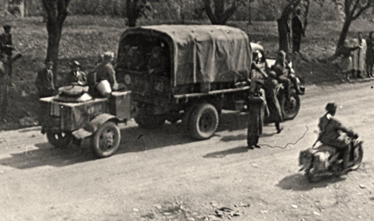

Привет. Знакома ли вам эта фотография КП-42? Оригинальный тип подключения. Возможно, это комбинация КП-41 и КП-42.
#148 KursanT
KursanT
  • 2 418 сообщений
  • Город:Питер
  • КВИР "Доброволец"
Отправлено 05 марта 2025 - 08:19
Ну это уже точно КП-42 (выдвижная разделочная доска), но с буксирным устройством Ирбитского завода. Нормальная вариант кухни КП-42 как я понимаю.
На фоне Зис-5 же?
Имхо, фото очень сильный кандидат на подтверждение использования КП-42 во время войны.

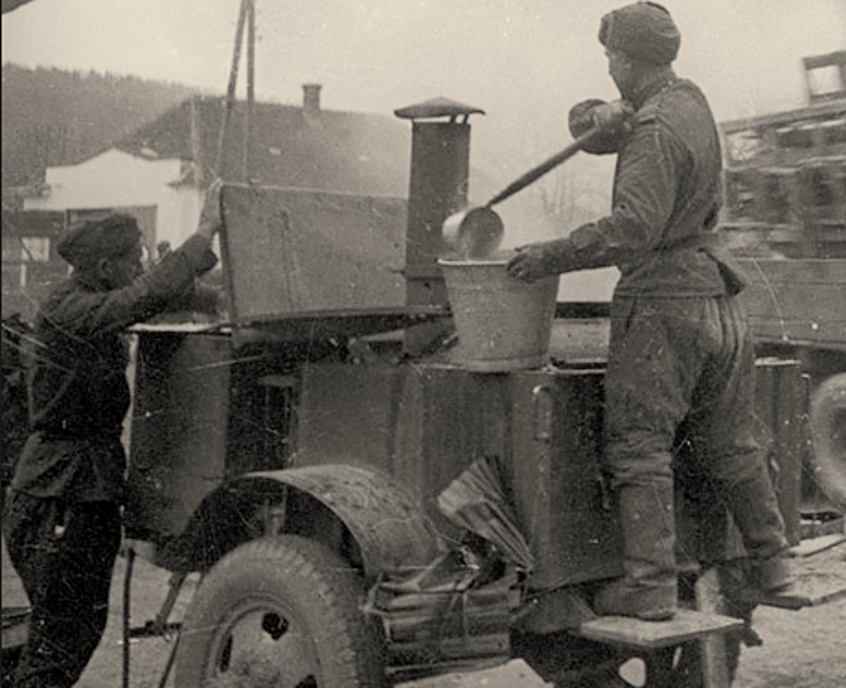

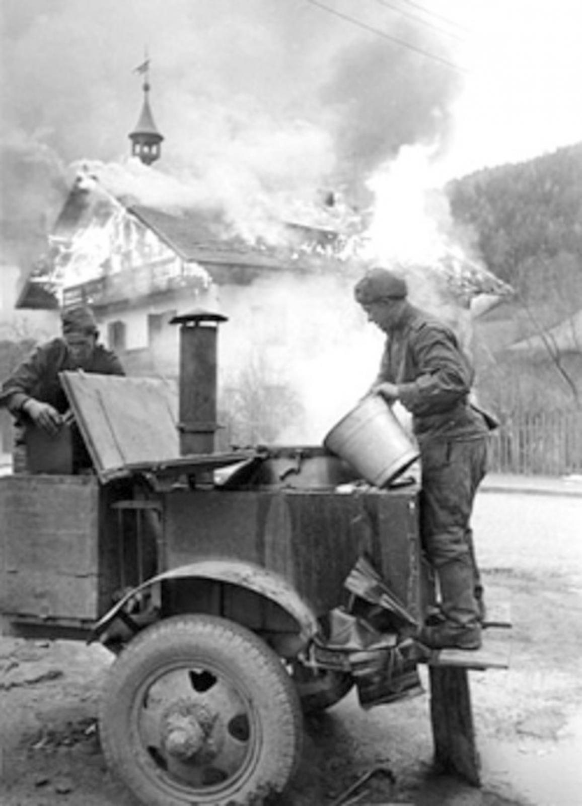

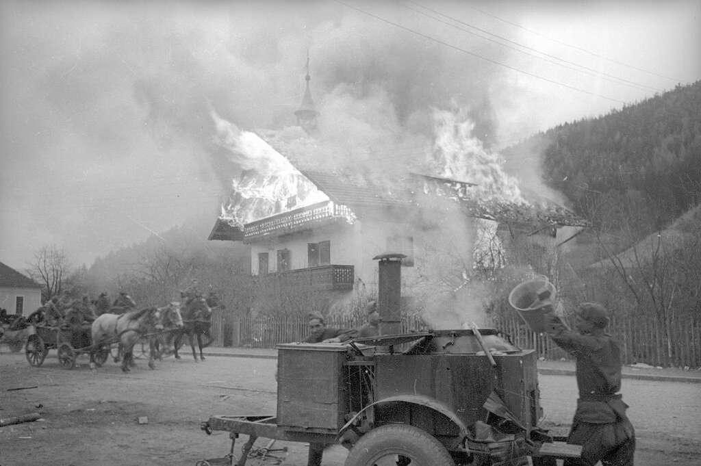

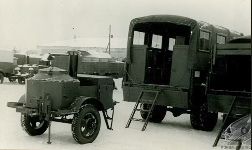

Привет, друзья! Потихоньку мы тоже переходим к переделке модели КП-42М в модель КП-41. Пока мы с друзьями занимаемся реконструкцией тяжёлых деталей, которые в целом (с небольшими изменениями) идентичны КП-42. Рама, соединительное устройство, ось, колёса, подвеска, топка, котёл и т.д.
Однако, в основном, мы столкнулись с двумя проблемами во внешнем виде самой кухни.
1. Способ крепления и фиксации складного рабочего стола к деревянному ящику для принадлежностей.
2. Способ сборки железного кожуха, закрывающего котёл (форма, клёпка, перфорация).
Очевидно, что кухни были индивидуально модифицированы по сравнению с базовым внешним видом во время войны, как показано на фотографиях ниже.
Фотографии группы А (базовый внешний вид) отличаются в основном наличием или отсутствием отверстий на боковых частях.
Фотографии группы B — базовый вид — отремонтированный корпус
Фотографии группы C — базовый вид — механизм верстака, на модели C2 отсутствует корзина для дров — деревянный ящик с кожухом котла соединены листовым металлом
(Чехословацкая парашютно-десантная бригада в Советском Союзе, 1944 г.)
Фотографии группы D — модификация с железным ящиком для принадлежностей
Фотографии группы E — деревянный ящик с кожухом котла соединены листовым металлом
(Фото: частная коллекция, Сланы у Праги, Пражская операция. 9 мая 1945 г.)
Фотографии группы F — восьмиугольный вариант — послевоенное время
Пожалуйста, свяжитесь с нами, если вы найдете новую информацию о внешнем виде KP-41.
Спасибо.
