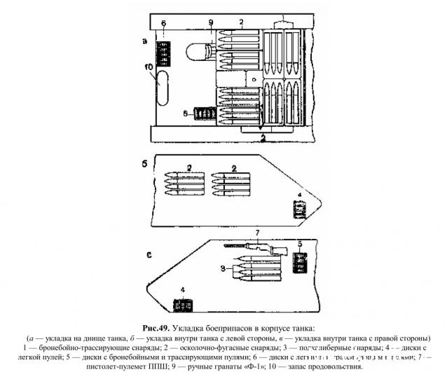

УКЛАДКА БОЕПРИПАСОВ В ТАНКЕ
В танке размещается: 100 снарядов (бронебойных — 21 шт., осколочно-фугасных — 75 шт. и подкалиберных — 4 шт.), 50 пулемётных дисков (3150 патронов, из которых: бронебойных — 540 шт., трассирующих — 510 шт. и с легкой пулей — 2100 шт.), 1 пистолет-пулемёт ППШ, 4 магазина к нему и 25 ручных гранат «Ф-1» (рис. 49 и 50).
Для укладки снарядов на полу боевого отделения оборудовано 8 специальных ящиков, в которых размещают 86 снарядов, из них 19 бронебойно-трассирующих 1 (рис. 49) и 67 осколочно-фугасных 2;остальные 14 снарядов размещены так: 2 бронебойно-трассирующих 1 — в кассетах на крышке ящика в правом заднем углу боевого отделения, 8 осколочно-фугасных 2 — на левом фальшборте в боевом отделении и 4 подкалиберных 3 — в кас­сетах на правом фальшборте.
Пулеметные патроны укладываются в дисковые магазины, которые размещаются так: 7 дисков с легкой пулей — в отделении управления, в носовой части 4 (рис. 49); 11 дисков с бронебойными и трассирующими пулями (совместно) 5: на правом фальшборте — 4 диска и в задней части башни — 7 дисков; 15 дисков с лёгкими и трассирующими пулями (совместно) — в отделении правления 6 (рис. 49) и 17 дисков с легкими и трассирующими пулями (совместно) 6 (рис. 50) — в задней части башни. Пистолет-пулемет ППШ крепится на правом фальшборте 7 (рис. 49) двумя ремешками, а патроны к нему в 4 магазинах укладывают в сумках на укладке пулемётных дисков в задней части башни, 8 (рис. 50).
Ручные гранаты «Ф-1» в количестве 25 шт. укла­дываются в сумках за спин­кой сиденья радиста 9 (рис. 49).
Сообщение отредактировал wadimych: 19 марта 2016 - 21:33
А на рисунке 49 как это выглядит?
#9 wadimych
wadimych
  • 746 сообщений
Отправлено 19 марта 2016 - 23:00
Смутно выглядит, ящика и т.п. в реальной машине там нет (грешен, занимаюсь комплектованием Т-34 фигней всякой).
60752_bb6808b3088018a6ab429f7ffad29b28.j
Сообщение отредактировал wadimych: 19 марта 2016 - 23:04

мне кажется это как раз и есть укладка для гранат
Танк правда т-34-85
От 76 мм машин ("Пирожка" и "Гайки") у 85-ки есть отличия.
В моем случае поздняя гайка. И скан из наставления я на нее привел.
Ящика за сиденьем мех-вода нет. На стенке, где в 85-ке гранаты в 76-ке лотки под снаряды и место для ППШ.
Должен признать, что исходная постановка задачи некорректна.
Для Т-34-85 и СУ-100 - понятно.
А вот как быть с наставлением на "Гайку" Т-34, где количество оговорено и место хранения тоже?
Сообщение отредактировал wadimych: 20 марта 2016 - 02:00
Может ответ в самой фразе - "Ручные гранаты «Ф-1» в количестве 25 шт. укла­дываются в сумках за спин­кой сиденья радиста"
На спинке кресла размещаться могли?
А под креслом что хранилось?
#18 wadimych
wadimych
  • 746 сообщений
Отправлено 20 марта 2016 - 12:13
Спинка откидывается, чтобы можно было залезать.
Между спинкой сиденья, сиденьем и ящиками укладки есть пространство, куда влезет 25 Ф-1, но оно ничем не ограничено (нет ящика и т.п.)
И вопрос, как 25 штук запихнуть в сумки с 3-мя секциями? Кроме варианта, что были сумки на 2 гранаты или использовались сумки для РГД-33 + 3-х секционные, по-другому не выходит. Либо не все гранаты хранились в сумках.
Сегодня попробую сфоткать.
"Попа" сиденья почти на полу.
Сообщение отредактировал wadimych: 20 марта 2016 - 12:14
С Т-34-85 тоже не всё гладко. На фото Саши явно ниши видны за спиной радиста по правому борту. Как и в наставлении к Т-34-76. А по "Руководству по материальной части Т-34-85" эти ящички должны быть по левому борту за спиной мехвода: "Гранаты Ф-1 размещаются у командира орудия на левом фальшборту (гнёзда на 20 гранат), а запалы в сумках - возле гранат."
Есть предположение - напутано в наставлениях. И правильно - гранаты за мехводом в Т-34-76, гранаты за радистом в Т-34-85?
Под сиденье их явно не спрячешь - высоты не хватит.
