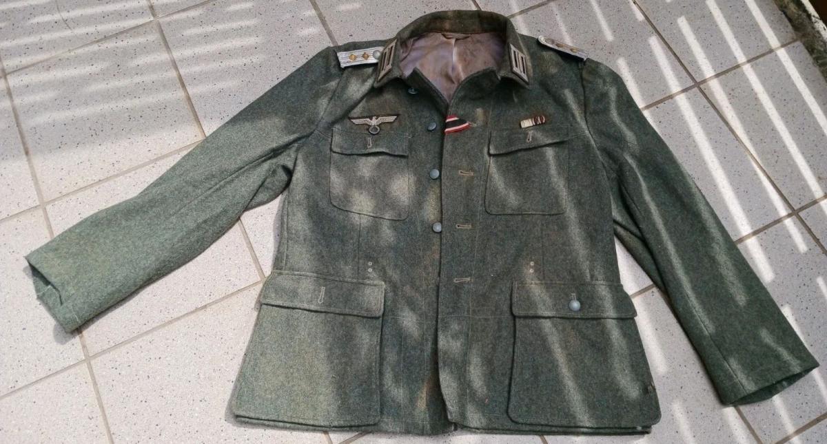

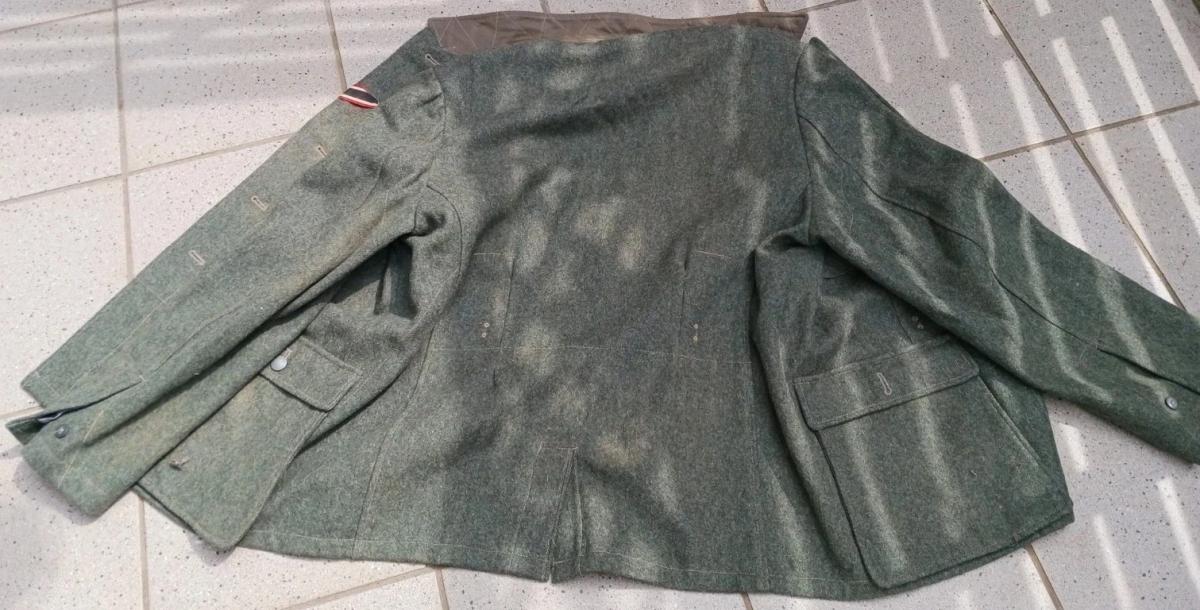

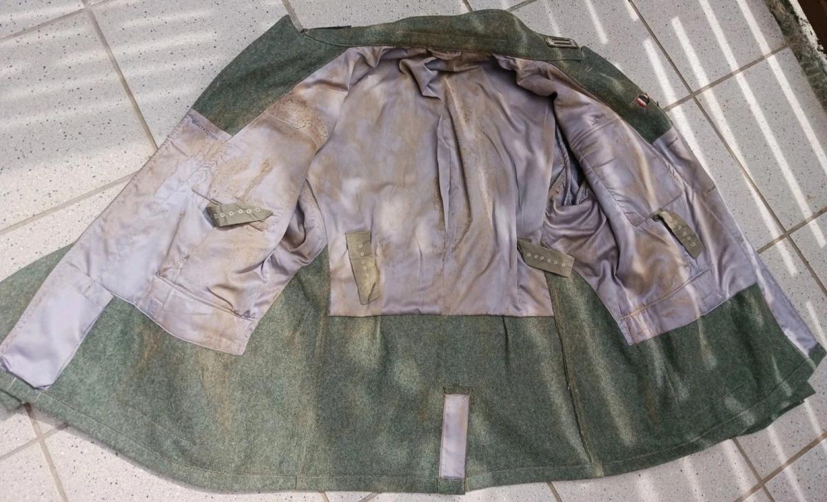

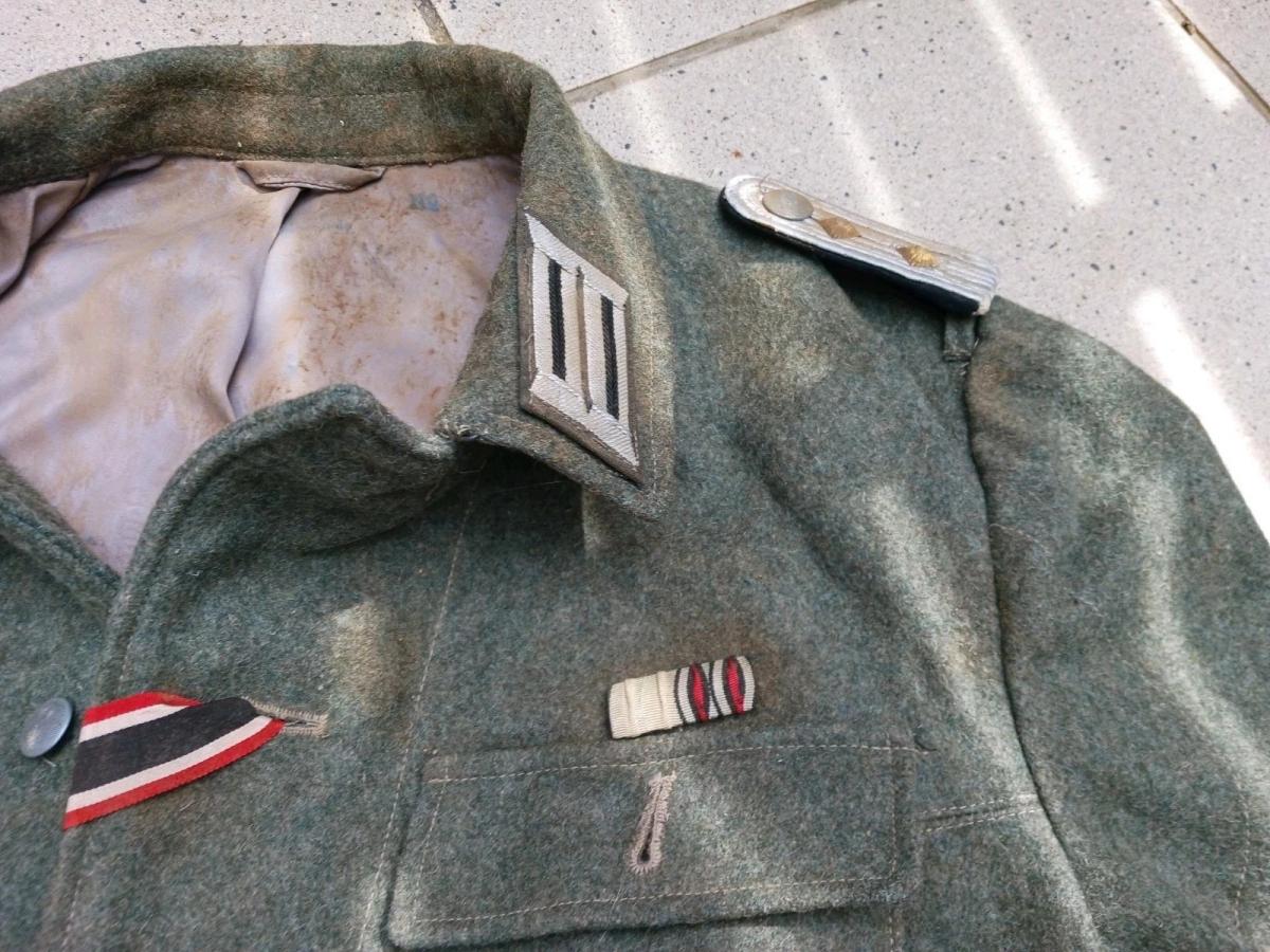

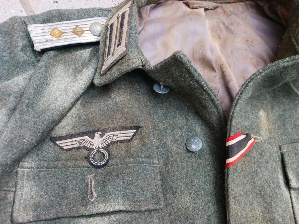

#119 hiag
hiag
  • 505 сообщений
  • Город:Konigsberg
Отправлено 01 июня 2026 - 18:18
Оживлю тему.
Прошу посмотреть этот китель.
Как видите - это М 43, двухдырочный, с пятью пуговицами. По этим критериям - он относится к СС, но обшит на Вермахт.

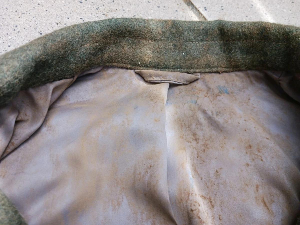

Нет стандартного чернильного клейма, которое ставилось на подкладку. вместо этого есть клеймо в виде кода: 0049\7472\1608 (пятая цифра неразборчива). Есть еще нечитаемое чернильное клеймо на спине ближе к затылку.
Теоретически вполне может быть, что вермахтовец по каким то причинам носил китель СС.
Вопросы:
- оригинальный ли китель ?
- СС или Вермахт всё же ?
- что за штамп цифровой такой ?
Спасибо !

#120 Misericordia
Misericordia
  • 7 911 сообщений
  • Город:город-герой Ленинград
Отправлено 01 июня 2026 - 19:22
“Reichsbetriebsnummer” или коды RB (в написании RB Nr или Rbnr) уже более 70 лет вызывают бурные споры у коллекционеров немецкой милитарии периода III Рейха. Известная информация порой противоречива и основана в том числе на многочисленных ошибках и заблуждениях. В частности, сохранились предварительные записи рабочей группы, созданной Управлением машинизированной отчетности Управления по вооружению Рейх-Министерства по вооружению и военной промышленности - в них основное внимание уделялось деятельности промышленных групп, продукция которых имела военное назначение. Этот документ содержит наиболее существенную информацию о таких промышленных компаниях, их производственном профиле, местонахождении, численности персонала и ответственном руководителе. В качестве предварительного условия для предлагаемого использования перфокарточного метода учета в военной промышленности, была задумана система которая привела к созданию Rbnr.
Операционные номера были распределены между местными отделениями машинизированной отчетности (Bezirksstellen Des Maschinellen Berichtswesens) по территориальному принципу. Кодовый индекс предприятия существовал в виде индекс-карты, длина которой составляла примерно 14 метров! Доступ к этому реестру данных был возможен только по наименованию компании, с указанием местонахождения производства. Архивные записи Reichsministerium für Rüstung und Kriegsproduktion содержат множество упоминаний о дополнении реестра новыми записями с указанием номера производителя.
Коды Rbnr применялись с 1943 года и заменили наименования производителей или логотипы компании на продукции, изготовляемой по государственному заказу: униформе, головных уборах, полевом оборудовании и т.п. Клейма наносились на одежду с помощью чернил или краски или штамповались на коже и металлических предметах. Многократно утверждалось, что эта система числовых кодов была введена в целях скрытия местонахождения производств военного назначения, но предположение ошибочно. На самом деле сокрытие информации о дислокации промышленных предприятий стало в какой-то степени удачным побочным результатом введенной системы. Однако, в действительности не настолько сложно найти информацию о производителе, располагая его Rbnr кодом. Если бы обеспечение секретности являлось основным предназначением системы, очевидно, что такой поиск был бы на порядок более затруднительным, если вообще возможным.
Так что же означает Rbnr?
Код состоял из девяти цифр и обычно именно такой формат: RB Nr: 0/000/0000.  Номер первого префикса может варьироваться от 0 до 9. Это число определяло отношение предприятия к различным группам компаний в сфере торговли и промышленности (Reichsgruppenleitzahl):  0 промышленность 1 ремесленные производства 2 Коммерческие оптовые торговые компании 3 Банковская сфера 4 Страховые компании 5 Энергетика (электрические компании и прочие) 6 Туризм (в том числе гостиницы, винодельческие компании и производство минеральных вод) 7 Дорожное хозяйство 8 Пищевая промышленность 9 Другие предприятия, не входящие ни в одну из вышеперечисленных групп
В области коллекционирования милитари, наиболее часто встречаются префиксы ноль, один или девять. Цифры "0", "1" и "9" могли использоваться компаниями-производителями, основными подрядчиками или субподрядчиками.  Вторая группа из четырех чисел, представляет собой обозначение географического местонахождения компании. В Германии административно-территориальные единицы и в настоящее время называются "Kreis". Крейс-номера составлялись в соответствии с национальным перечнем таких административных единиц и никак не связаны с кодами Гау или порядком землеустройства. Высказывались определенные предположения о том, что система нумерации совпадает с кодами, используемыми Германской почтовой службой, но такие предположения не нашли подтверждения.
Номера, начиная с 0/1000 и выше представляют Остмарк (Ostmark) и Судеты (Sudetenland).
На сегодняшний день это наиболее полный перечень, который можно найти в интернете:
0/0014 Memel (Мемель) 0/0150 Cottbus (Коттбус) 0/0155 Bretnig (Бретниг) 0/0020 Konigsberg (Кёнигсберг) 0/0201 Pommen (Померания) 0/2011 Elsass (Эльзас) 0/0215 Stettin (Штеттин) 0/0250 до 0/0259 Berlin (Берлин) 0/0261 Tangerhutte (Саксония) 0/0267 Loburg (Лобург) 0/0274 Brandenburg (Бранденбург) 0/0331 Bleicherode (Блейхероде) 0/0332 Nordhausen (Нордхаузен) 0/0343 Erfurt (Эрфурт) 0/0350 Leipzig (Лейпциг) 0/03XX Sachsen (Саксония) 0/0355 Zeitz (Зейц) 0/0415 Bremen (Бремен) 0/0418 Stade (Ганновер) 0/0421 Wilhelmshaven (Вильгельмсхавен) 0/0427 Leer (Ганновер) 0/0428 Edewachterdamm (Oldenburg) 0/0430 Oldenburg (Олденбург) 0/0433 Meppen (Ганновер) 0/0450 Hannover (Ганновер) 0/0434 Gildenhaus,Nordhorn,Berghaus,Schüttorf (Ганновер) 0/0436 Stadtlohn (Вестфалия) 0/0485 Jablunkau (Чехия) 0/0496 Hamburg (Гамбург) 0/0550 Köln/Wiesbaden (Кёльн/Висбаден) 0/0556 Aachen (Аахен) 0/0560 Wuppertal (Вупертал) 0/0561 Solingen (Золинген) 0/0572 Altenhundem (Вестфалия) 0/0629 Koblenz (Кобленц) 0/0639 Mainz (Майнз) 0/0650 Saarbrücken (Заарбрюкен) 0/0673 Wiesbaden (Висбаден) 0/0675 Frankfurt am Main (Франкфурт-на-Майне) 0/0704 Westheim (Вестхейм) 0/0706 Bad Mergentheim 0/0708 Crailsheims (Крайлсхейм) 0/0710 Mosbach (Мосбах) 0/0713 Lauffen и Bletigheim (Лауффен и Блетигхейм) 0/0714 Ludwigsburg (Людвигсбург) 0/0750 Stuttgart (Штуттгарт) 0/0764 Tuttlingen (Туттлинген) 0/0842 Memmingen (Байер) 0/0850 Munchen (Мюнхен) 0/0950 Nürnberg (Нюрнберг) 0/1000 до 0/1025 Wien (Вена) 0/1032 Obermühl (Обермуль) 0/1250 Klattau, Böhmen (Богемия) 0/1305 Litzmannstadt (Линцманштадт) 0/1325 Posen (Познань)
