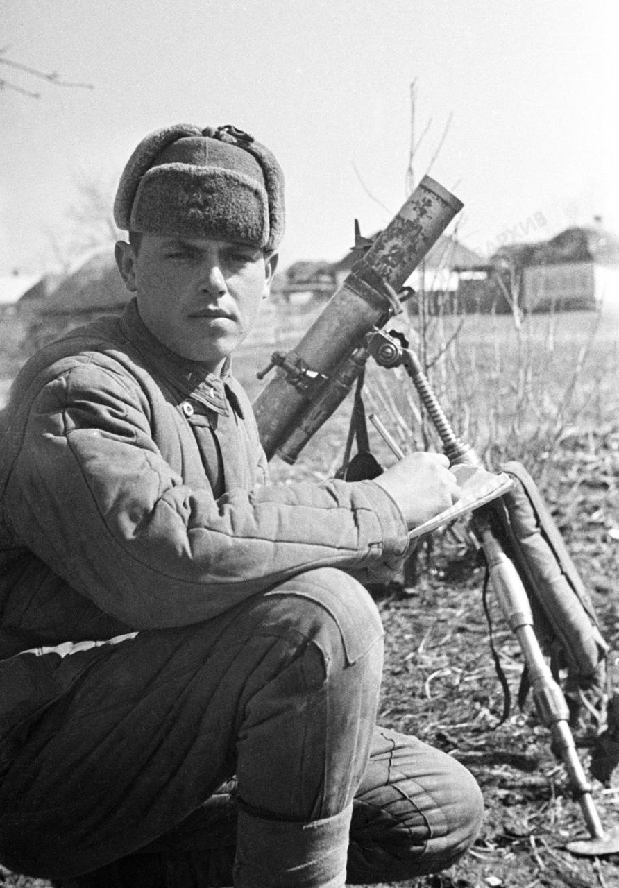

Воронежский фронт (?) 1942
Ватные штаны с накладками и прошивкой
