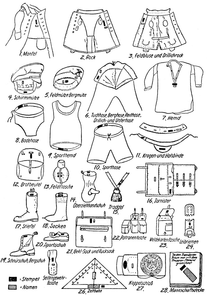

Хочется знать в каких местах на разных вещах пришивалась бирка с фамилией для личных вещей. Хочется к Бородино полностью подшиться...
Вот.

Непонятно какая бирка была на ремнях, жабах и т.п. Штамп?
#4 Konig
Konig
  • 308 сообщений
Отправлено 14 октября 2006 - 21:26
КонЭчно, а как ты бирку пришьешь к коже?
И на схеме на коже обозначены только местоположение "ШТАМБП".

И что за штамбп кто-нибудь точно знает? Чернильный, прорубной, подразделение, фамилия?
#6 Willi Wintzer
Willi Wintzer
  • 285 сообщений
  • LLStR
Отправлено 14 октября 2006 - 21:40
Были как подписанные от руки , так и прорезные , фамилия и подразделение.
#7 AlphaMike6
AlphaMike6
  • 273 сообщений
  • Город:Севастополь
  • Füs.-Rgt.33
  • Aufkl.Abt.1.(22IR)
  • The First Team
Отправлено 14 октября 2006 - 21:45
Так на прорезные, выходит, на каждое лицо штамп должен был железный делаться? Это же охренеть как невозможно! Или наборные были?

скорее всего были наборы железных литер, ими выбивали или выжигали раскалёнными болванками

да, я как то тоже копанул портупею со стальной фурнитурой, где на допремнях было выдавлено 21/E.R. 1938 фурнитурой, а фамилия была выдавлена просто от руки

Штамп тоже был,но помимо него ещё и бирка приклеивалась.Видимо приклеивалась,потому как пришить оную физически невозможно.На рисунке виден как штамп так и бирка,просто они разным оттенком так сказать изображены.Штамп практически чёрный весь,а бирка чуть заштрихована. :blush:

Всё равно в сомненьях: именно с внешней стороны фляги? (просто на фото ни разу не видел чтобы на флягах с внешней стороны были бирки, может они были с внутренней стороны, т.е. "к сухарке".

бирки матерчатые пришивались к вещам на которые можно пришить, на остальные вещи где кожа или металл / ремни, котелки/ фамилии нацарапывались или подписывались карандашом / как на коже/
на касках например подписывали краской или царапали на самой каске внутри или подписывали кожу внутри карандашом.
на одном котелке видел 2 фамилии которые как бы зачекнуты и чуть ниже уже 3-ю
:was:
видел нашитые с одной стороны или другой. также попадались и внутри сукна.
