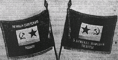

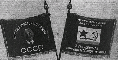

так выглядит  боевое  знамя береговых частей ВМФ, в центре  находится  военно-морской флаг (п/ш), сверху размещен  лозунг типичный для знамен частей , созданных во время войны (после ее окончания знамена нового образца изготавливались без девиза "Смерть немецким оккупантам!"), снизу от флага размещается  наименование подразделения.
Присяга боевому гвардейскому знамени.
До 5 февраля 1944 года береговые части ВМФ имели знамёна, аналогичные знамёнам сухопутных частей. В 1944 году введены такие знамёна: красное полотнище, с обеих сторон изображён кормовой флаг ВМФ; на лицевой стороне над флагом написано “За нашу советскую родину”, а на обороте – название и номер части.
В то же время для Гвардейских частей ВМФ было введено знамя со следующим изображением: на лицевой стороне портрет Ленина, над ним по дуге девиз “За нашу советскую Родину”, ниже - “СССР”; на обороте Гвардейский флаг ВМФ с названием части под ним.
63 бригада (Северный Флот)
"Красное Знамя состоит из двустороннего полотнища, древка и шнура с кистями. Полотнище знамени прямоугольное, размерами: по длине —145 см, по ширине — 115 см, изготовляется из сложенного вдвое красного шелкового фая и по краю обшивается с трех сторон золотистой шелковой бахромой, а четвертой стороной прикрепляется к дрепку. На обеих сторонах полотнища, по центру его, нашивается Военно-морской флаг из цветного шелка размером 70?50 см.. На лицевой (правой) стороне полотнища золотистым шелком вышит лозунг: «За нашу Советскую Родину», причем слова: «За нашу Советскую» вышиты над Военно-морским флагом, а слово «Родину» вышито под Военно-морским флагом. Высота букв 8 см. На оборотной (левой) стороне полотнища, под Военно-морским флагом, золотистым шелком вышито наименование части (соединения), которому данное знамя будет вручено.
 Древко знамени деревянное, круглое, диаметром 4 см, длиной 2,5 м. Древко окрашено в темнокорнчневый цвет, лакировано и имеет на нижнем своем конце металлический обруч, а на верхнем — позолоченный наконечник. Шнур знамени крученый, изготовляется из золотистого шелка с двумя кистями но концам. Длина шнура — 270—285 см.
больше

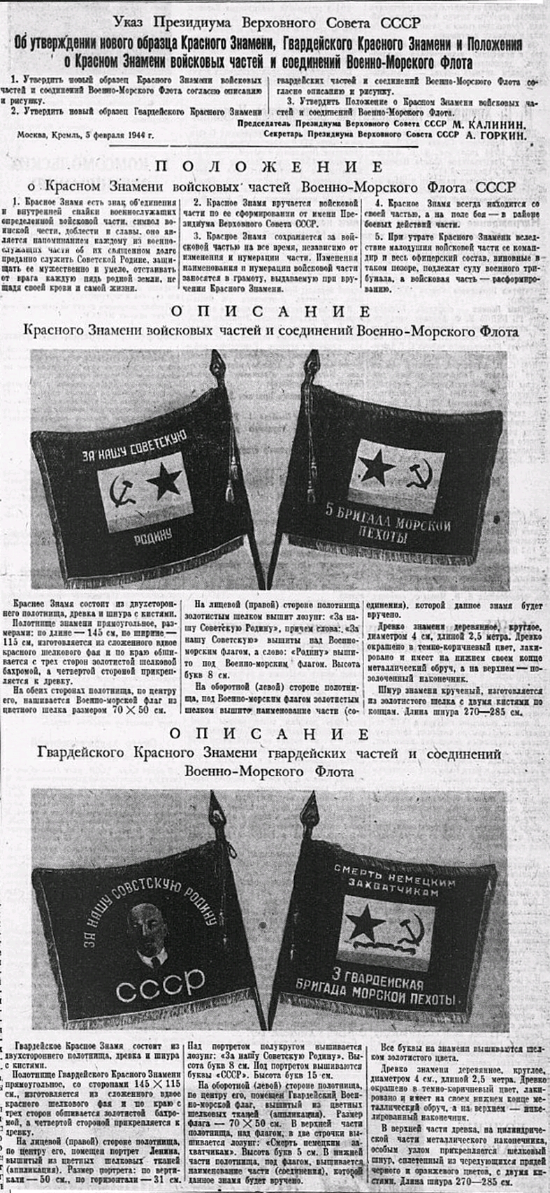

До 5 февраля 1944 года береговые части ВМФ имели знамёна, аналогичные знамёнам сухопутных частей. Указом Президиума ВС СССР от 5 февраля 1944 года (см. также фотокопию этого указа) введены такие Красные знамёна войсковых частей и соединений ВМФ:
"Красное Знамя состоит из двустороннего полотнища, древка и шнура с кистями. Полотнище знамени прямоугольное, размерами: по длине —145 см, по ширине — 115 см, изготовляется из сложенного вдвое красного шелкового фая и по краю обшивается с трех сторон золотистой шелковой бахромой, а четвертой стороной прикрепляется к дрепку. На обеих сторонах полотнища, по центру его, нашивается Военно-морской флаг из цветного шелка размером 70?50 см.. На лицевой (правой) стороне полотнища золотистым шелком вышит лозунг: «За нашу Советскую Родину», причем слова: «За нашу Советскую» вышиты над Военно-морским флагом, а слово «Родину» вышито под Военно-морским флагом. Высота букв 8 см. На оборотной (левой) стороне полотнища, под Военно-морским флагом, золотистым шелком вышито наименование части (соединения), которому данное знамя будет вручено. Древко знамени деревянное, круглое, диаметром 4 см, длиной 2,5 м. Древко окрашено в темнокорнчневый цвет, лакировано и имеет на нижнем своем конце металлический обруч, а на верхнем — позолоченный наконечник. Шнур знамени крученый, изготовляется из золотистого шелка с двумя кистями но концам. Длина шнура — 270—285 см".
Описание Гвардейского Красного Знамени гвардейских частей и соединений Военно-морского флота (1944):
Гвардейское Красное Знамя состоит из двустороннего полотнища, древка и шпура с кистями. Полотнище Гвардейского Красного Знамени прямоугольное, со сторонами 145 х 115 см, изготовляется из сложенного вдвое красного шелкового фая и по краю с трех сторон обшивается золотистой бахромой, а четвертой стороной прикрепляется к древку. На лицевой (правой) стороне полотнища, по центру его, помещен портрет Ленина, вышитый из цветных шелковых тканей (аппликация). Размер портрета: по вертикали — 50 см, по горизонтали — 31 см. Над портретом полукругом вышивается лозунг: «За нашу Советскую Родину». Высота букв — 8 см. Под портретом вышиваются буквы «СССР». Высота букв 15 см. На оборотной (левой) стороне полотнища, по центру его, помещен Гвардейский Военно-морской флаг, вышитый из цветных шелковых тканей (аппликация). Размер флага — 70 х 50 см. В верхней части полотнища, над флагом, в две строчки вышивается лозунг: «Смерть немецким захватчикам». Высота букв 5 см. В нижней части полотнища, под флагом, вышивается наименование части (соединения), которому данное знамя будет вручено. Все буквы на знамени вышиваются шелком золотистого цвета. Древко знамени деревянное, круглое, диаметром 4 см, длиной 2,5 м. Древко окрашено в темнокоричневый цвет, лакировано и имеет на своем нижнем конце металлический обруч, а на верхнем — никелированный наконечник. В верхней части древка, на цилиндрической части металлического наконечника, особым узлом прикрепляется шелковый шнур, сплетенный из чередующихся прядей черного и оранжевого цветов, с двумя кистями. Длина шнура — 270—285 см
Гвардейские Краснознаменные части помещали на своем знамени изображение Гвардейского Краснознаменного военно-морского флага.
