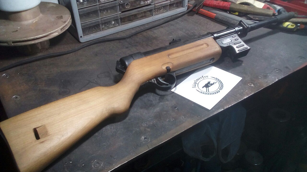

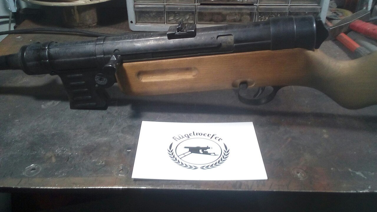

Всем доброго времени суток!
Мы рады представить общественности наш очередной проект, а именно МР 41.
В руки заказчика он попал около полугода назад, однако, некоторые отличия от оригинала не позволяли нам опубликовать данную статью до их устранения.
Итак, ниже представлен обзор, вероятно, самой точной в мире страйкбольной копии МР 41.
Ввиду отсутствия доступных сохранившихся экземпляров, мы были вынуждены рассчитывать пропорции на основе графических изображений и "Ржавых железок", взяв за основу МР 40 от AGM, который лишь микронами отличается от оригинала.
Одной из основных точек отсчета был выбран оригинальный тыльник приклада Кар 98, который, как известно, был взаимозаменяем между данными моделями.

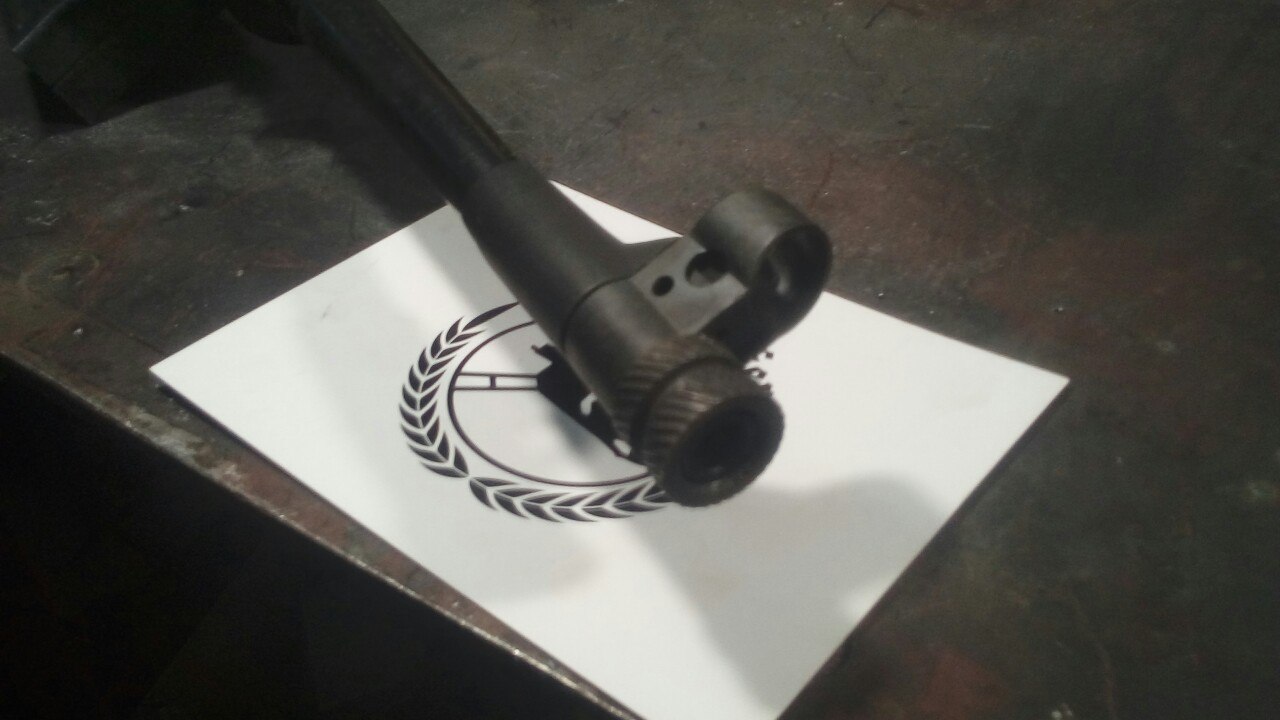

Изготовление аутэнтичной скобы стало отдельным вызовом и потребовало сварочных, фрезеровальных и шлифовальных работ.
Тыльник и кнопка были получены посредством токарных и фрезеровальных работ, допуски соответствуют оригиналу.
Для полной аутентичности было использовано термическое воронение и набивание ударных клейм.
Спасибо за ваш интерес!

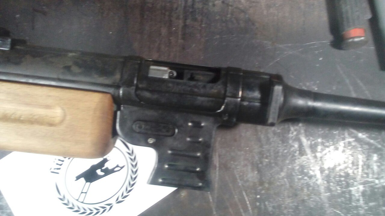

Прошу прощения, забыл упомянуть:
Материалами новодельного ложа, ствола и скобы послужили сталь и бук.
Устранен люфт между рамой и магазиноприемником, что существенно повысило компрессию. К слову, данную манипуляцию можно провести и на базовом МР 40 от AGM.
В отличии от китайских изделий, примыкание ствола к раме имеет параболическую форму, как у оригинала.
Мы будем признательны ?счастливому? =) обладателю, Юрию, если он поделится своими впечатлениями.
