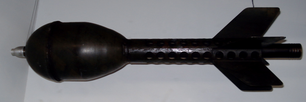

я вот тоже думал на счет наболжадника этого..папье-маше.только на реконе как полетит.как засветит в кого то из людей)) если дальше думать по ней,то это надо с оргами оговаривать,чтоб отдельно сценарий под нее был.чтоб по танку и практически в упор.вес не маленький будет-реактивную тягу придумать надо,чтоб полетела ,а не на метра три плюнула и свистела на земле=)
Использовать такую хрень можно разве что по бронетехнике, Но боюсь что выстрелом её разорвёт в лоскуты. Её только чтобы показать, не более.
что бы у как говорили на Волхов-фронте у немцев был большой расход заряжающих?)
+ случайно поставил ,хотел цитировать нажать.
Делать как было -не получится,чтоб от холостого выстрела.но можно с фитиля ракету поджечь.придумать какую нить насадку,чтоб подъемная сила появилась при старте...вес большой.Но что ж за ракета нужна,чтоб оно полетело хотя бы на метров 15-20(я таких не знаю).может чей нибудь "гений" и придумает.
Ну и заряжающим не сладко будет =))как уже заметили.Зату пушка бруствером обрастет=)
