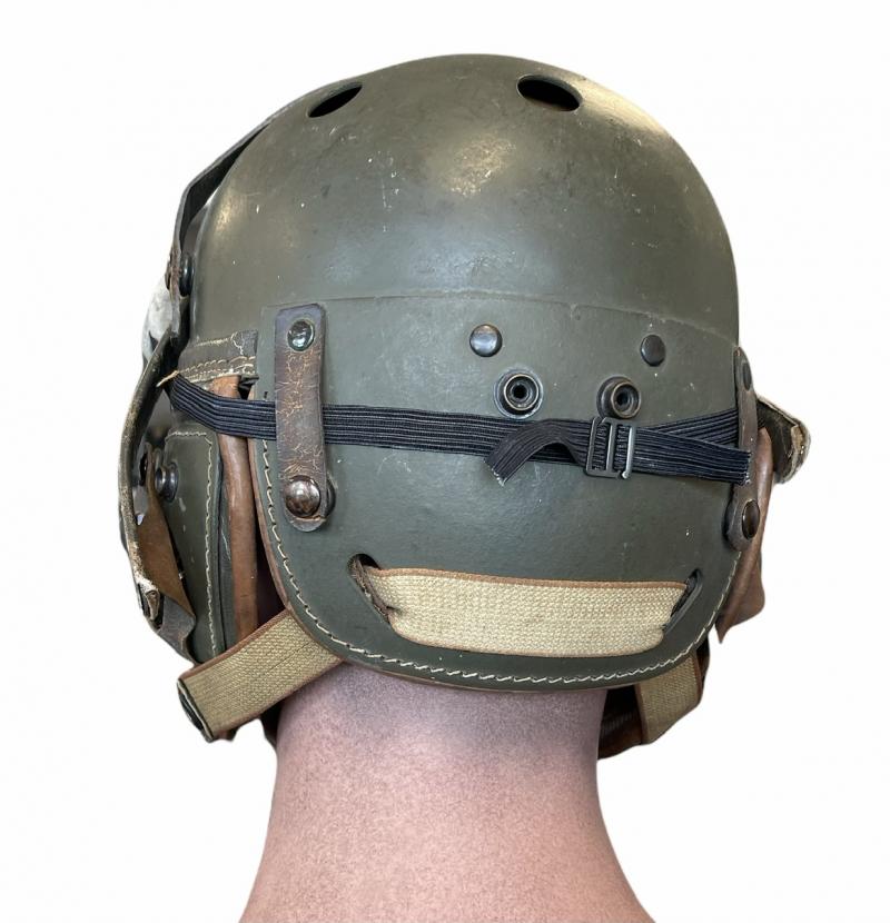

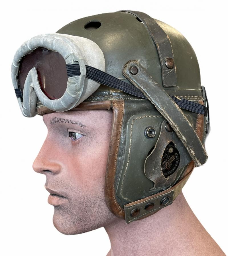

Всем здравия!
Интересуют размеры данного шлема, хотя бы внешние.
Может есть у кого такой?

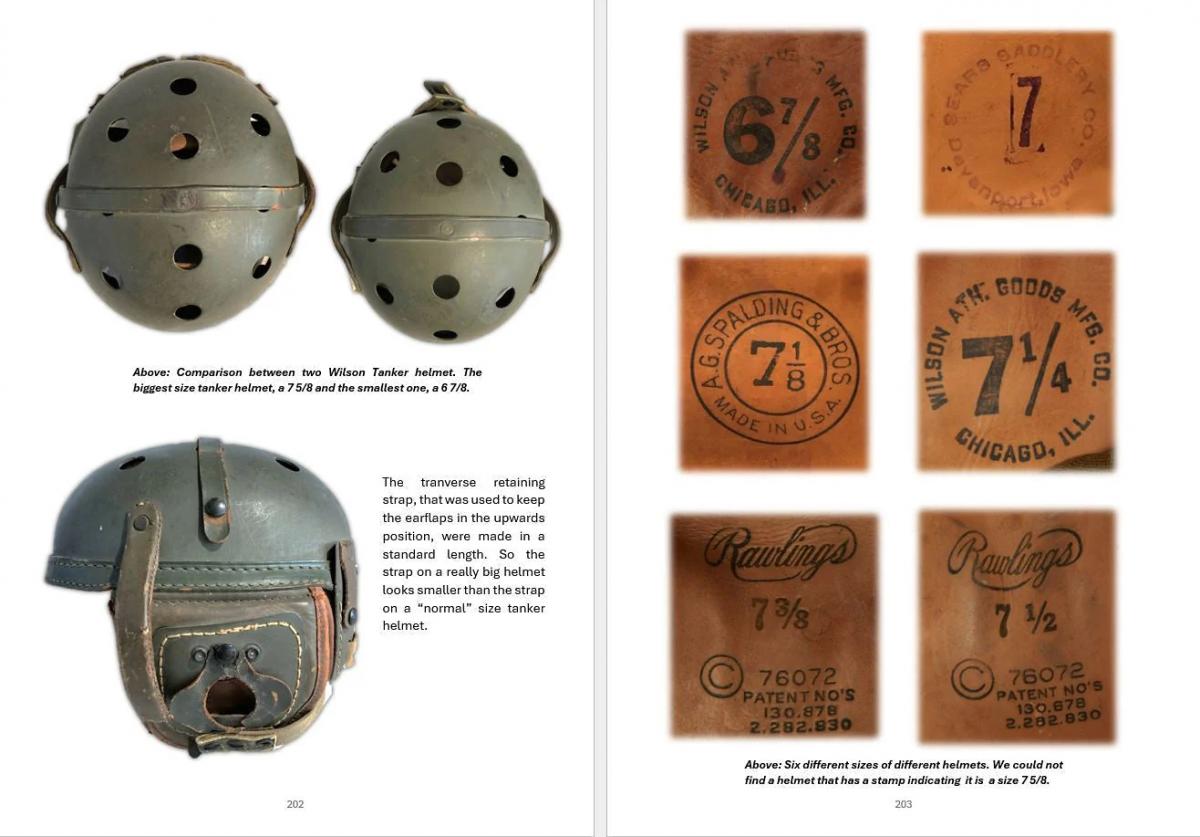

Условность таких расчётов связана с тем, что шлемы выпускались разных размеров.
И в этом есть свои плюсы, нивелирующие возможные погрешности.
Страница из книги.
Обозначения размеров и сравнение габаритов шлемов самого большого и самого маленького.

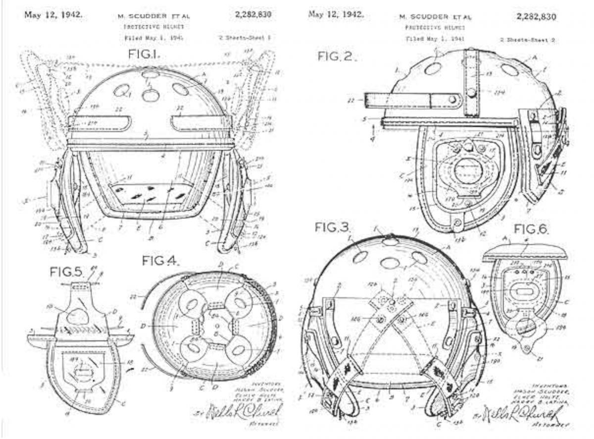

Спасибо!  Примерно нашел, но конечно копировать с натуры было бы лучше. Патент с этими картинками нашел, размеров нет.
