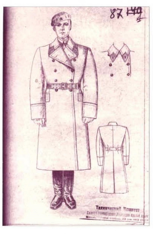

Вопрос к знатокам шинелей. В 41 году, была введена полевая форма военного времени, по которой командному и начальствующему составу полагалось носить однобортную шинель курсантского образца. А что то там предусматривалось для старшего нач.ком состава?
То же самое, полевая шинель "курсантского" образца. Но полевые шинели "курсантского образца"массово носились только зимой 1941-42 годов, да и то многие командиры их не носили, предпочитая двубортные шинели обр 1939 или 41гг, а затем они были отменены 29 мая 1942 года решением технического комитета по запросу Штаба Тыла КА. Впоследствии их носили отдельные командиры даже в 1944году, мотивируя это удобством и легкостью, среди таковых командиров был генерал Катуков и многие другие генералы танкисты, но они это делали исключительно во фронтовых условиях, в городской обстановке они носили нормальные генеральские шинели, офицеры так же встречаются во фронтовых условиях в солдатских шинелях, так же солдатскую шинель могли выдать офицеру в госпитале, если его шинель пострадала при ранении, но как правило офицеры в них доезжали до расположения части

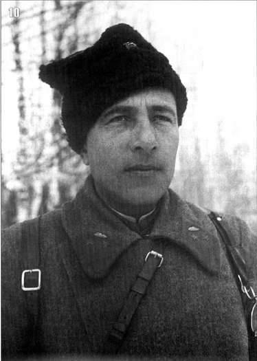

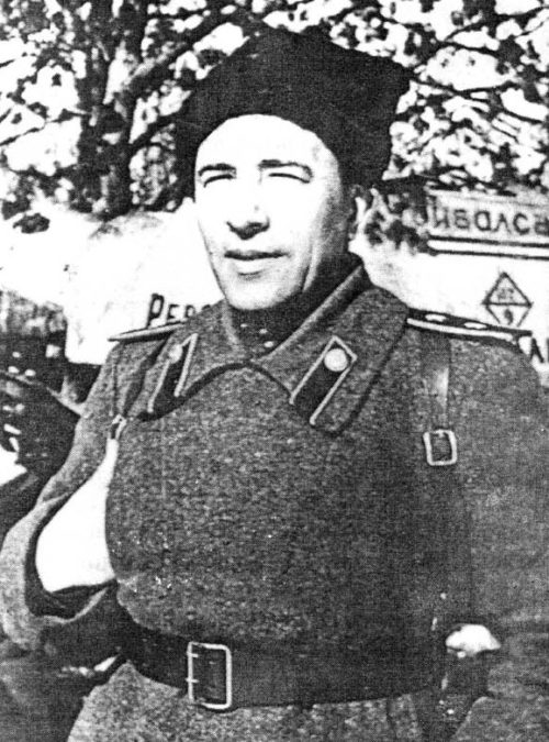

генерал майор Катуков в однобортной полевой шинели или шинели РиМКсостава..jpg Кatukov.jpg scale_1200.jpg Кatukov43-44.jpg
генерал майор Катуков в однобортной полевой шинели или шинели РиМКсостава, ноябрь 1941года, вскоре после присвоения звания генерал-майора, рядом с ним подполковник в шинели обр 1939 года (стального цвета).
Генерал-майор Катуков 1942г, в полевой и повседневной форме одежды, генерал-лейтенант Катуков в полевой шинели 1943г, многие генералы танкисты носили солдатские шинели во время боев или при занятиях с техникой и тд и тп, но при этом они их носили только на фронте, в тылу они соблюдали форму одежды присвоенную генералам.

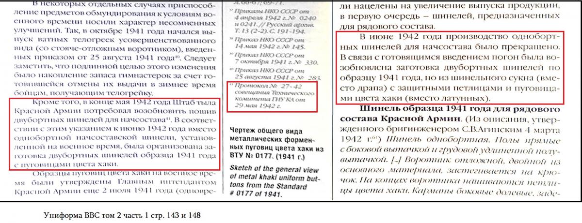

Причем заготовка однобортных  шинелей для комначсостава прекращена в июне 42года, уже заготовленные переданы для довольствия РиМНС, а комначсоставу в  качестве полевых стали положены повседневные шинели обр 41 года с полевыми погонами и петлицами.

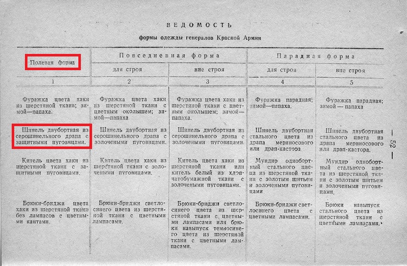

Офицеры по погонам массово в солдатских шинелях не ходили, сперва решением штаба тыла Красной Армии, а затем и Приказом 43 года №25, в качестве полевой шинели установлена двубортная суконная шинель с пуговицами цвета хаки, ты про приложение с ведомостями форм одежды к приказу №25 43г видимо не слышал никогда?
