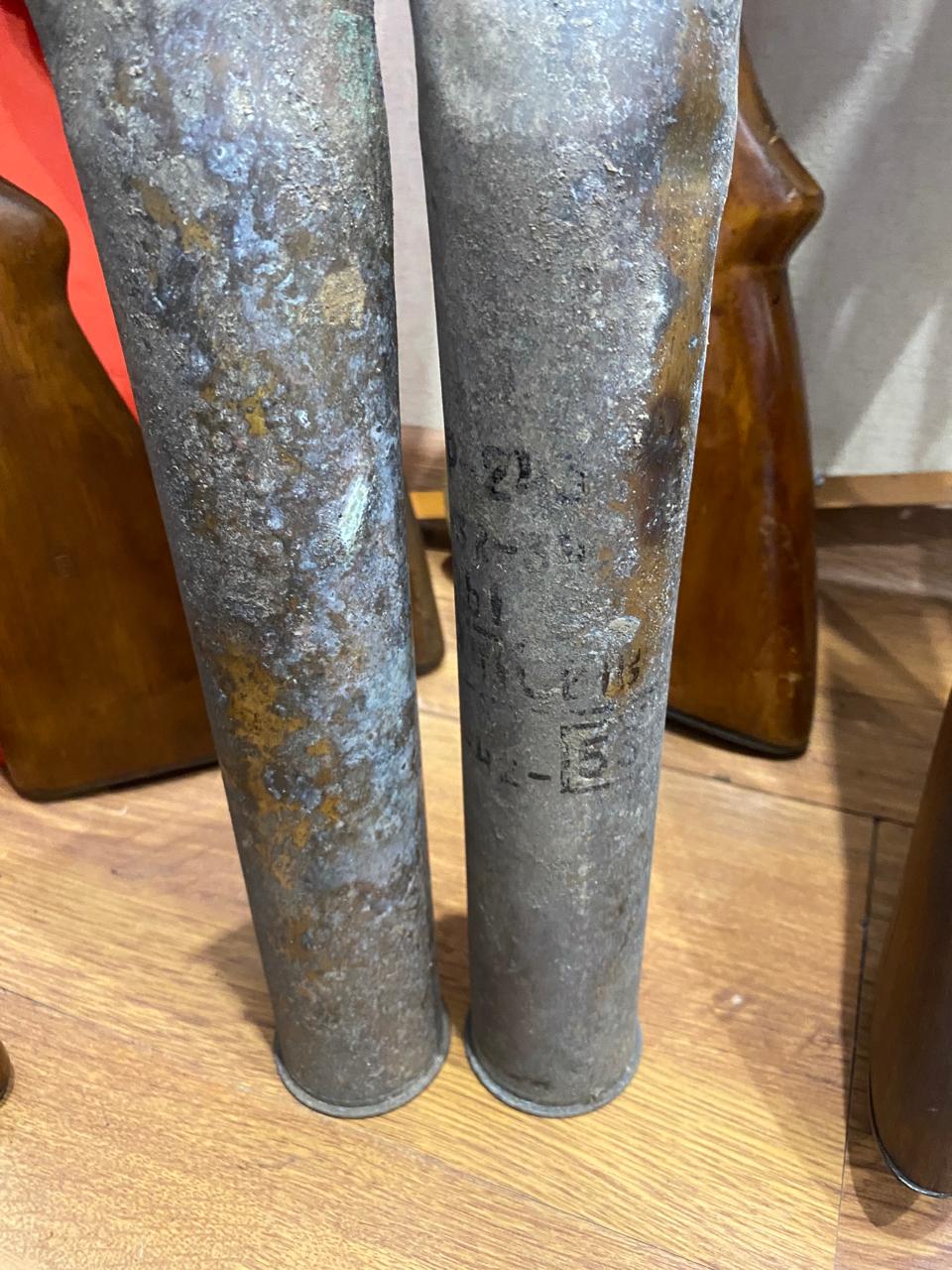

Добрый день. Подскажите как почистить латунные гильзы , при этом сохранив чернильные штампы, если это возможно.
С ув.

Привет земляк! Я так понял маркировку хотите оставить или как получится? Если щадящий режим то трилон Б, если почистить чтоб блестели просто то электролит для аккумуляторов и быстро!
Ну судя по фото каверны небольшие будут уже точно.Механику не предлогаю так как муторно и эффект тотже.
Может кто еще что подсаажет.

А смысл в чистке будет,сомнительно,Блеклые цифры на фоне блестящей гильзы,хотя хозяин барин

Ну гильза покроется патиной через некоторое время всеравно если ничем не покрывать.
Убрать купарос этот зелень.

Для латуни идеально азотная кислота. Она ест медь а не цинк. После обработки никакой красноты. А маркировку лучше заново нанести

Я думаю азотная это слишком там секунды буквально и настолько бурная реакция!О маркировке что останется можно забыть!

Могу сказать тока одно начните с трилона если он не вытянет, то чистить и наносить маркировку заного.

Перед использованием кислот и электролиза попробуйте для начала протереть машинным маслом, окислы потемнеют и маркировка сильнее проявится.
