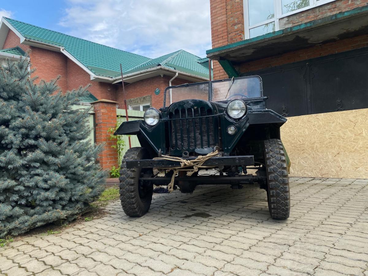

Не знала баба горя — купила баба порося.
Все-таки мазохизм, как оказалось, дело по-своему приятное. Поэтому, недолго думая, после того, как был закончен проект по строительству 76,2 мм пушки ЗИС-3, решили приобрести себе какой-нибудь тягач для неё, ибо толкать её ручками дело мало приятное и утомительное.
Выбор пал на ГАЗ-67.
Наш ГАЗик, выпуска 1953 года, приехал к нам на ЮГа из Саратова, приключение было то еще, но тем не менее, он теперь дома)

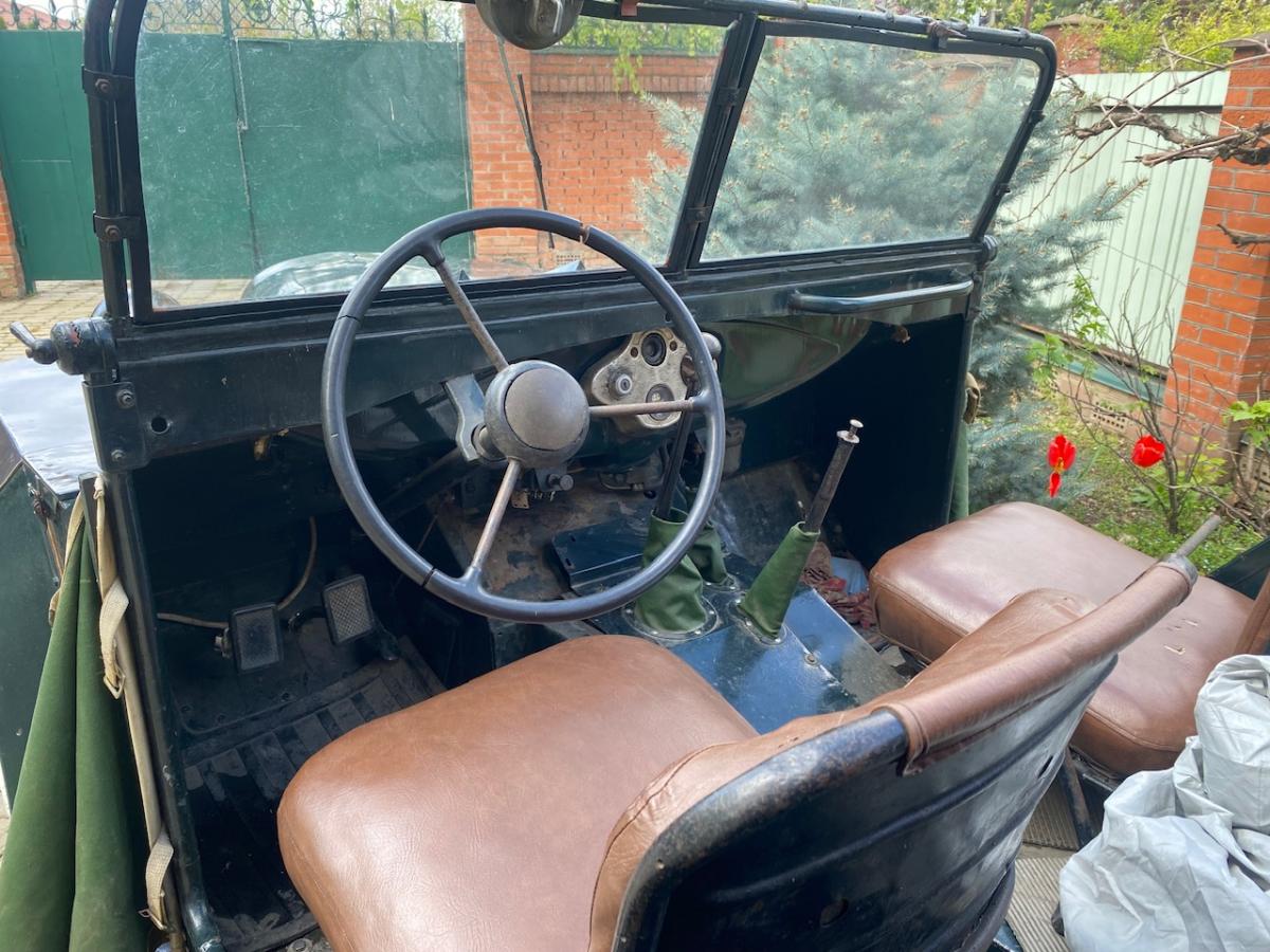

На начальном этапе работ, сразу обозначаем проблемы и задачи, которые следует решить.
Первостепенные:
1. Полное отсутствие тормозов;
2. Помпа течет;
3. Радиатор местами подтекает;
4. Бензин сочится из карбюратора.
5. Шкиф коленвала погнут и на заведенном двигателе тарабанит будь здоров.
Ну и по классике, второстепенные проблемы, которые будут решаться по мере продвижения восстановительных работ:
1. все резиновые трубки, готовы отправиться в мир иной.
2. Неприятные взгляду очаги коррозии.
3. Шпаклевка
4. Краска тоже под замену
5. Руль под замену
6. И множество всяких других проблем, требующих внимания, но отходящих на второй план.
Поэтому, возвращаясь к плану работ, нашей первостепенной задачей, конечно же, является доведение машины до состояния - сел и поехал, ну и желательно затормозил (желательно не об столб).
Ну, а уже в будущем всё будет приведено в порядок. Причем, сразу хочу обозначить, что машину будем делать так, чтобы на ней можно было спокойно передвигаться, и в случае поломок, можно было оперативно починиться. Поэтому сразу же отказываемся от 6В системы электрики и оставим нынешнюю, относительно современную 12В систему, учитывая, что часть агрегатов за полумиллионный пробег автомобиля уже была переделана прошлыми владельцами. Что касается внешнего вида, то со временем будем приводить все к максимально возможному эталону газика раннего выпуска.
Но на данном этапе, внешность останется прежней, и хочется быстро решить основные задачи, для того, чтобы ГАЗик стал ходовым и безопасным участником дорожного движения ко Дню Победы.
Сроки конечно поджимают, но мы сделаем все возможное.

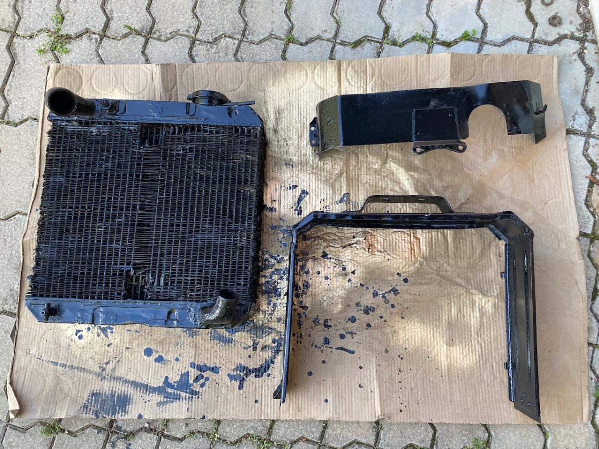

Радиатор и его небольшое оживление.
А так же, немного о помпе.

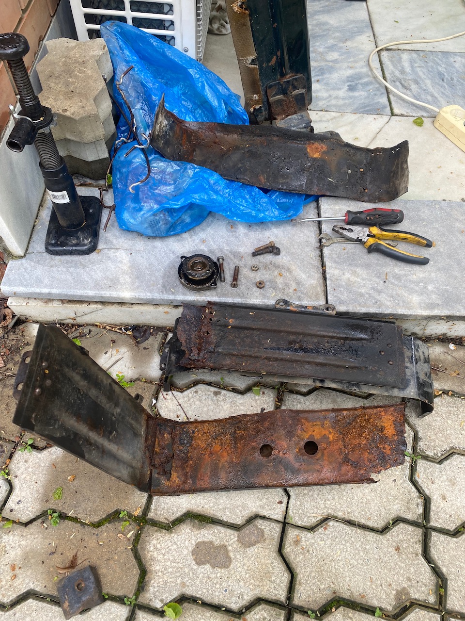

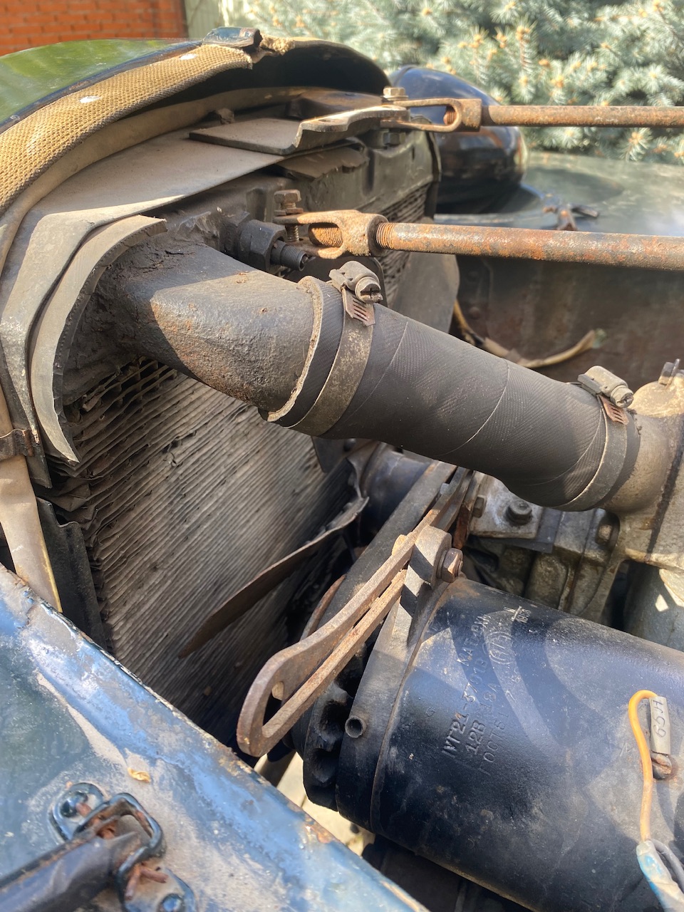

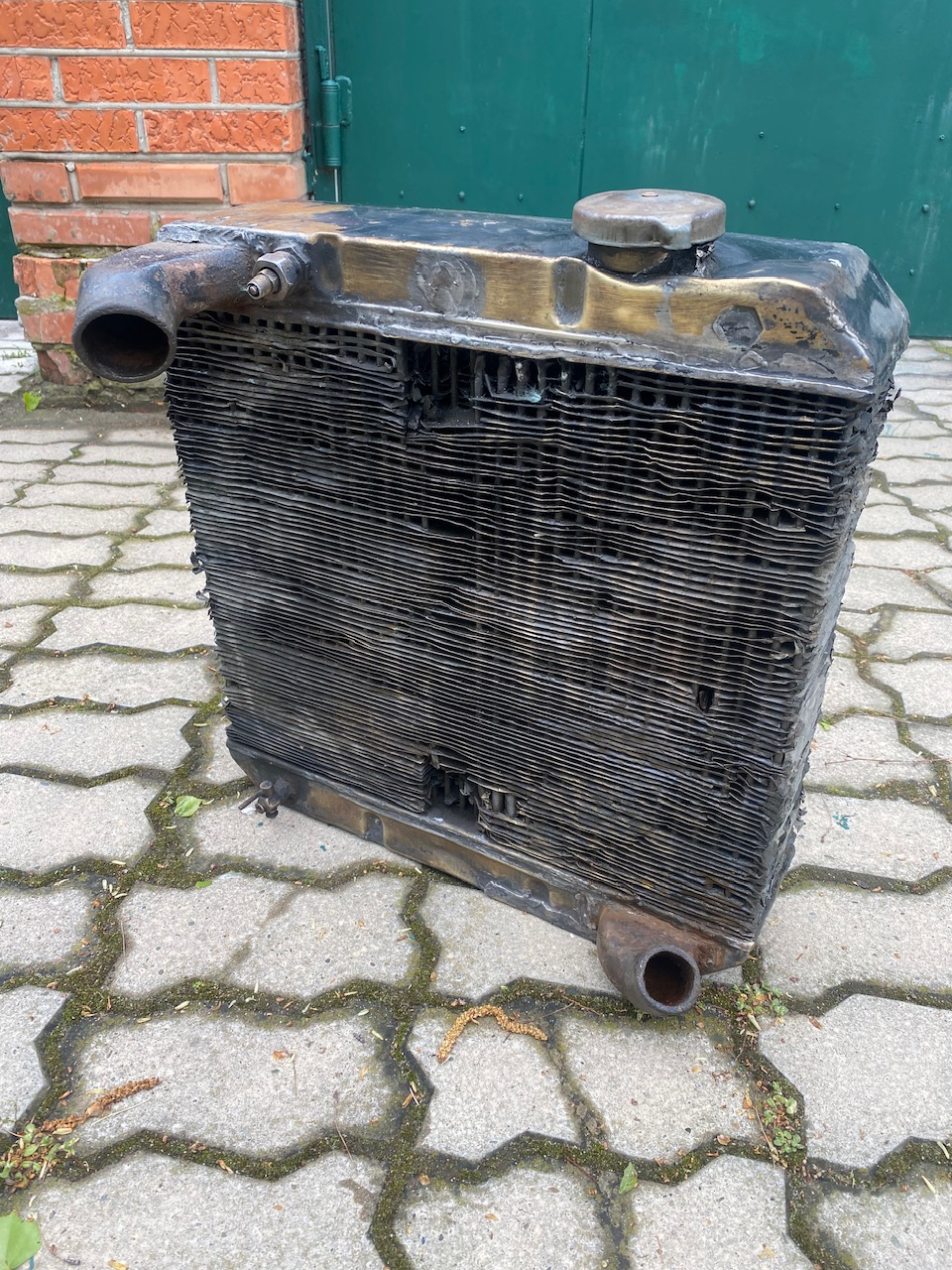

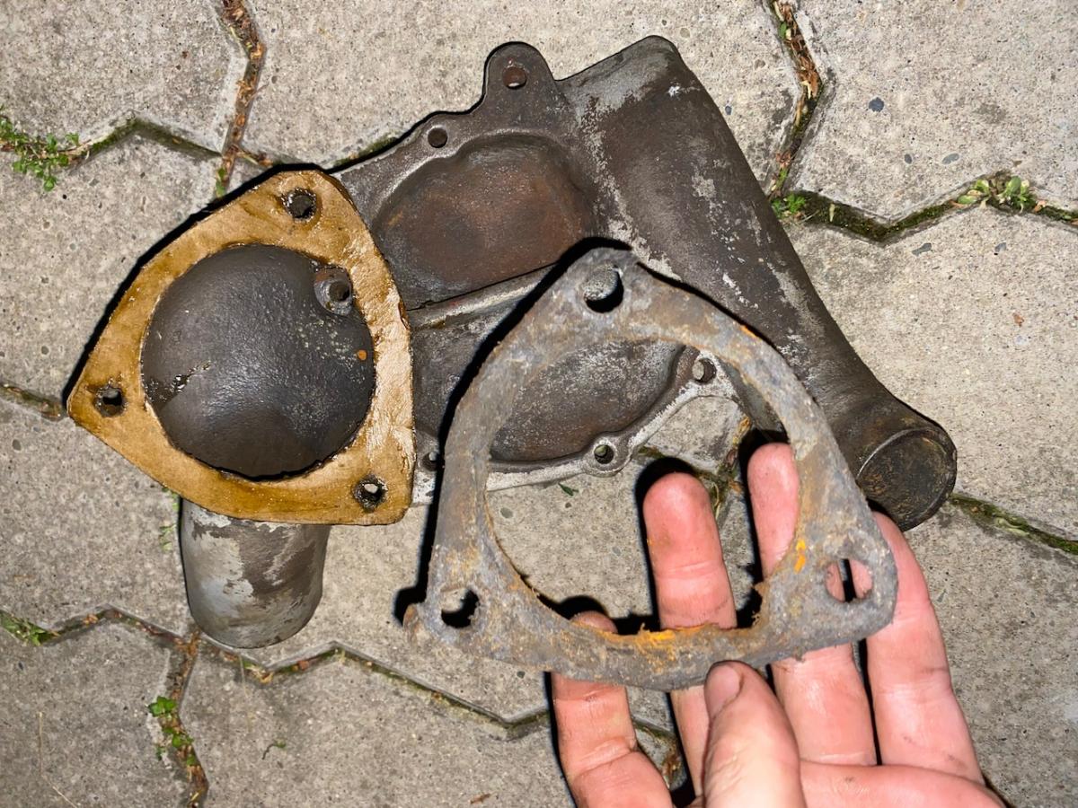

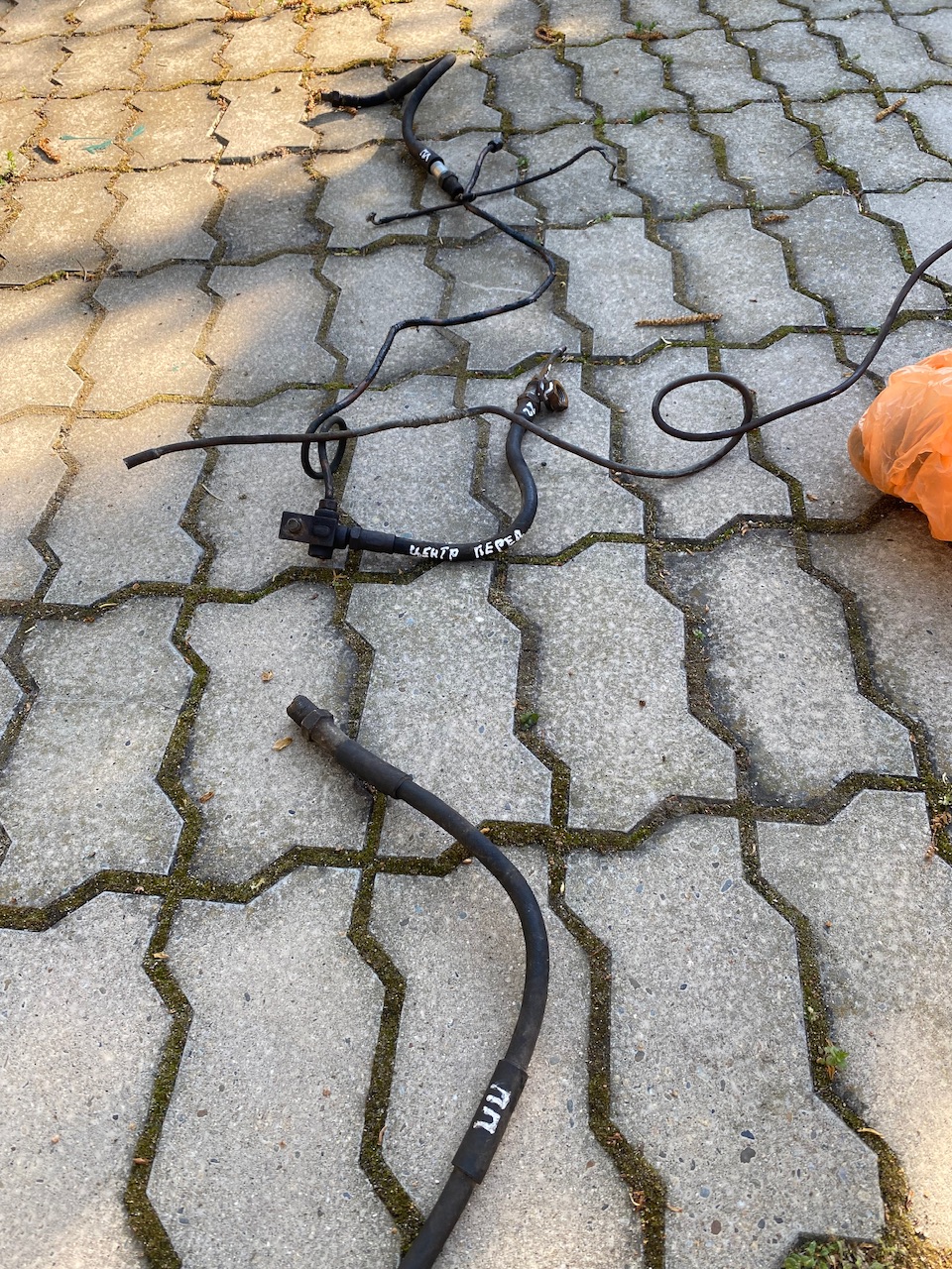

Так, как нам нужно срочно привести машинку к приемлемому состоянию, сразу же сняли радиатор, помпу и все полудохлые трубки.
Родной радиатор представляет из себя огроменную шестирядную хреновену весом примерно в половину машины и, наверное, спокойно справляющийся с охлаждением даже Белаза)
Конкретно наш радиатор, скорее всего, со своего законного места снимался всего пару раз, потому что его крепление было сгнившее до такой степени, что сам радиатор не стоял на раме прикрученный к рамке, а скорее висел на трубках. Ну и свидетельством того, что радиатор все-таки снимали является то, что его когда-то пытались все таки залатать.
Соотвественно, первым делом пришлось переваривать всю нижнюю часть крепления(фото до/после), как всегда Игорю спасибо, выручил)
Сам же радиатор(в обозримом прошлом), видимо, не чистился и капитально не мылся, поэтому сразу же пришлось его закинуть в тазик и хорошенечко промыть, все что было загнуто за время его долгой и славной жизни было выгнуто с помощью двух плоских отверточек, а новенькие появившиеся дырки были успешно заделаны, будем надеяться, что в ходе эксплуатации ничего течь не будет.

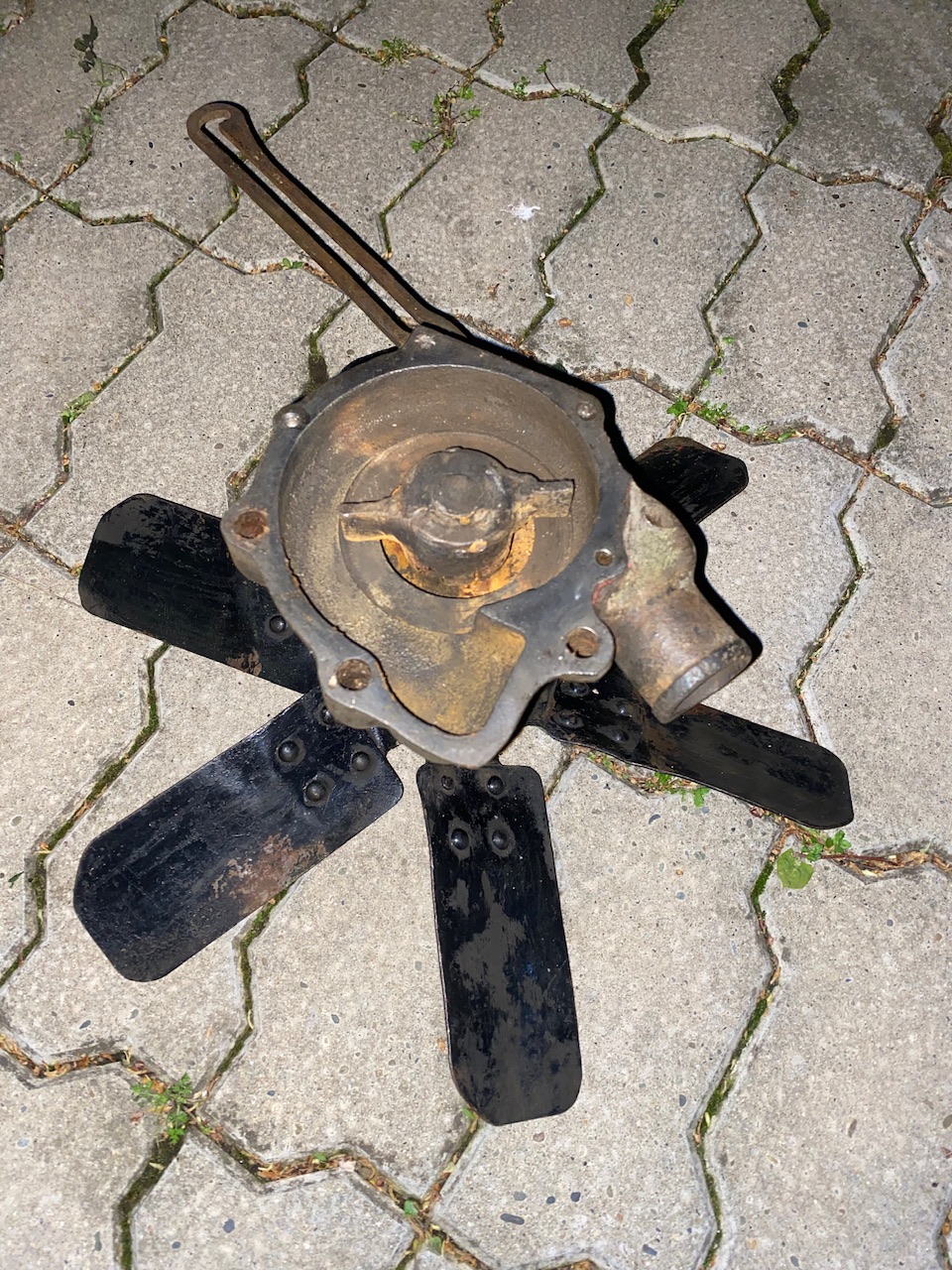

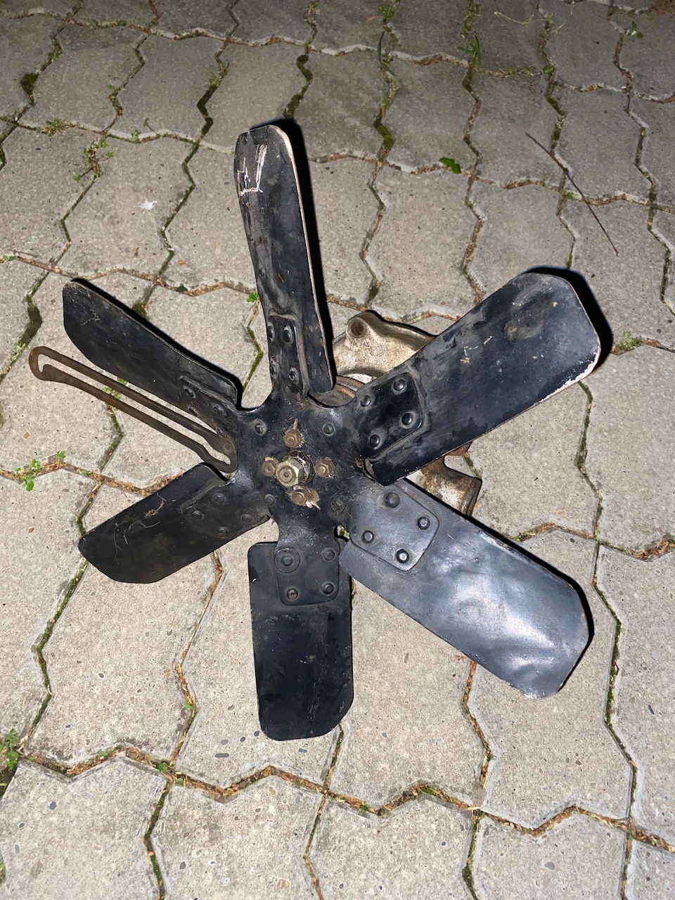

Помпа.
Раз добрались до снятия радиатора, решили снять, до кучи, и помпу. В целом, состояние приемлемое, если не считать, что внутрення часть была изгажена ржавчиной и всякими разными отложениями. Почистили, заменили все старые прокладки, новыми аналогичными и поставили на место, пока никаких крупных метаморфоз с ней производить не планируем, еще походит.

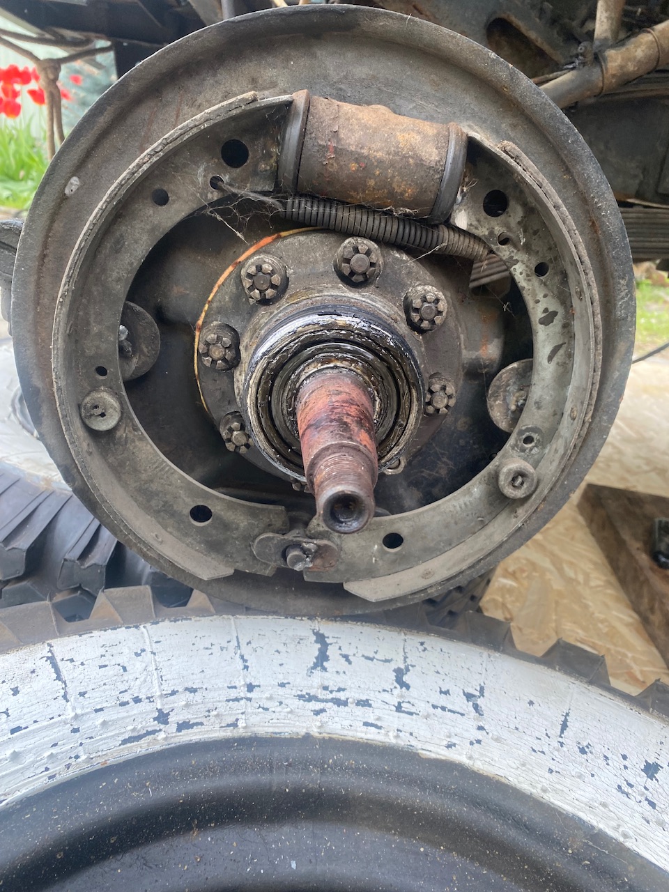

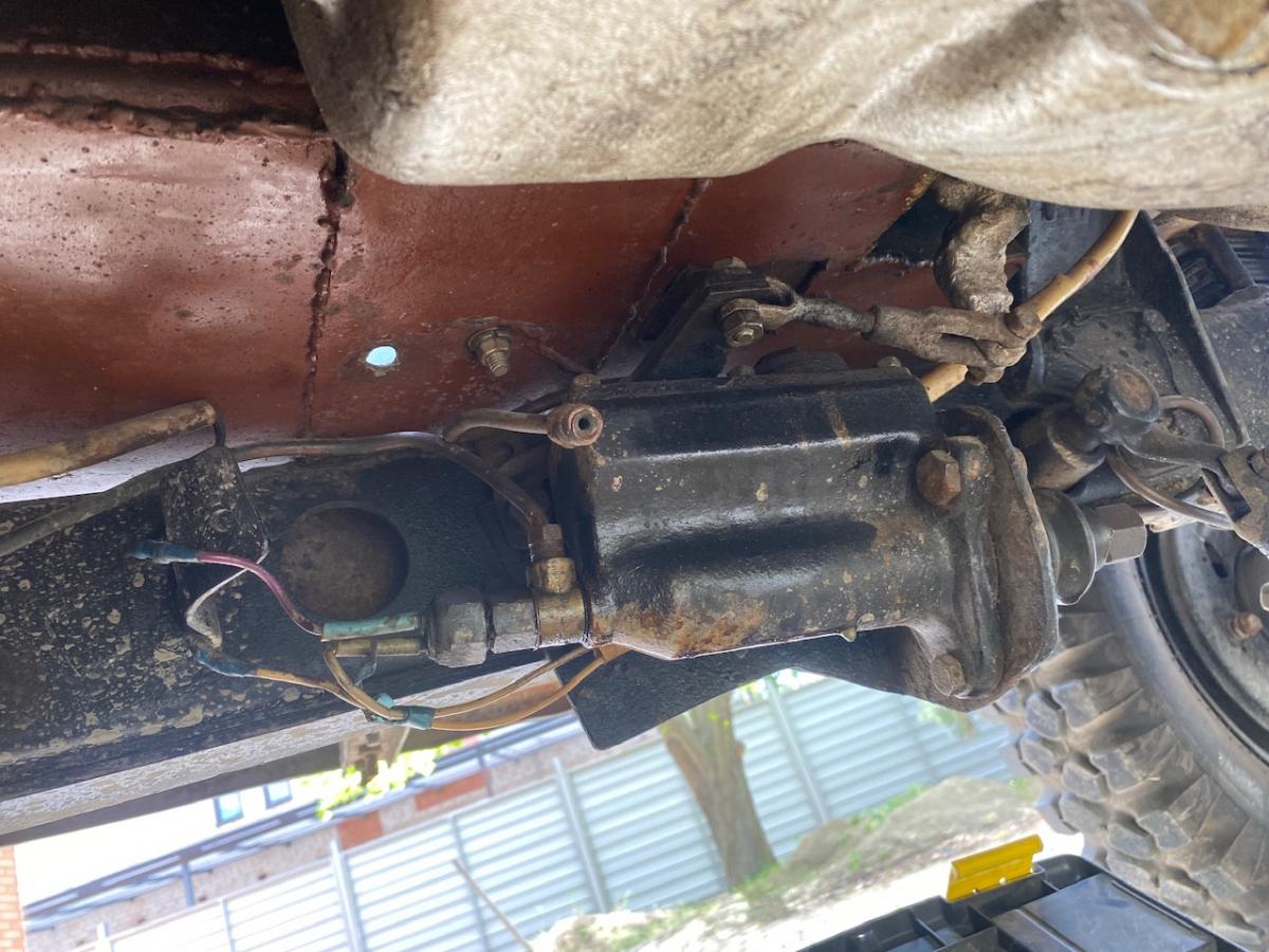

Тормоза на данных автомобилях, это, вообще, отдельная история.

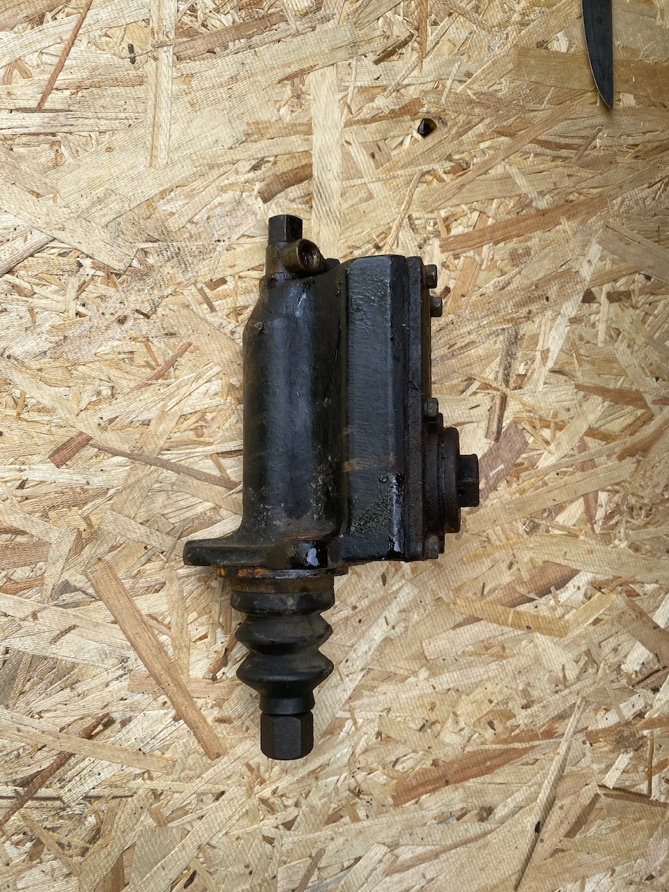

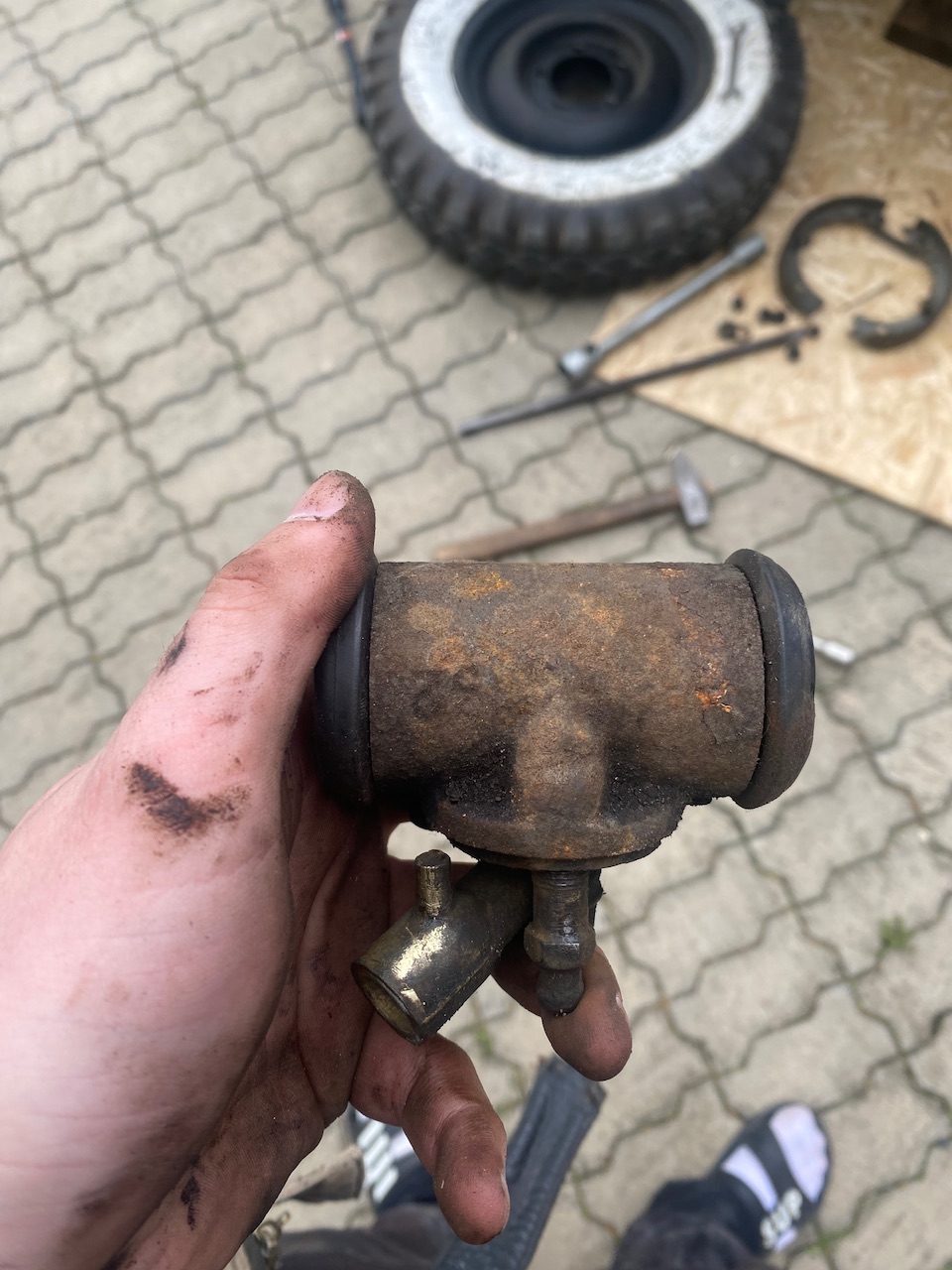

Изначально, на всех ГАЗ-67 шли механические тормоза. На нашем экземпляре (видимо предыдущим владельцем) была предпринята попытка впихнуть(именно впихнуть, а не установить) новую «высокотехнологичную» гидравлическую систему торможения. Главный тормозной цилиндр был приколхожен от ГАЗ-51(к слову, на момент покупки он уже был заклинившим, а педаль тормоза стояла колом), тормозные цилиндры и все остальные медные и резиновые трубки и шланги от раннего УАЗика.
На самом деле, вопрос тормозов является весьма важным для нас, так как машина будет эксплуатироваться на дорогах общего пользования, тормозная система будет сделана нами +_ удовлетворяющая современным реалиям.
Ибо тормозить 1,5 тонны посредством одной мускульной силы и тросиками в реалиях современных дорог, дело весьма сомнительное.
Как писал один автор на форуме “kolesa”: “увидите ГАЗ-67 в зеркале заднего вида — молитесь, чтобы там была гидравлика. А лучше держитесь от него подальше”. Поэтому, переживая за психологическое здоровье водителей, система будет именно гидравлической.
Главный тормозной цилиндр был заменен на аналогичный новый от ГАЗ-51, потому что все крепления на нашем ГАЗике были уже заточены именно под него.
Разводка (медные трубки) по аналогии с приколхожеными, были заменены на новые аналогичные.
Так же, были заказаны и заменены тормозные цилиндры на аналогичные от УАЗа.
Теперь в теории наш ГАЗик должен тормозить как положено, но как говорится, будем смотреть)
Сейчас нас ждет прокачка тормозной системы и полное закрепление всей тормозной системы.

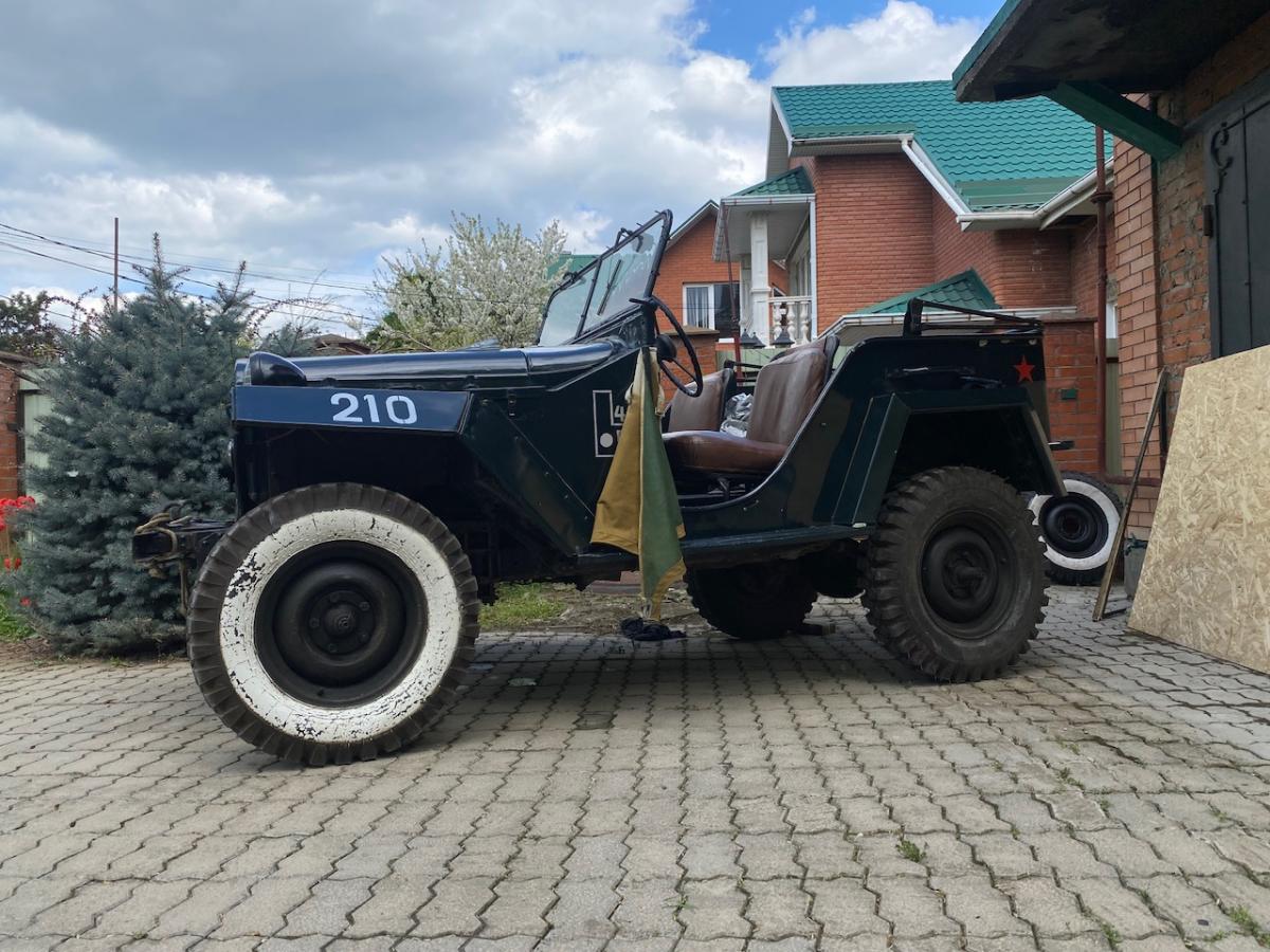

Задача минимум была выполнена, несмотря ни на что, через боль и страдания, наш ГАЗик принял участие в праздновании Дня Победы. Но впереди предстоит огромный объем работы. Тормоза хоть и были реанимированы, но к сожалению, не до конца, из-за сильного износа колодок и самих тормозных барабанов, между ними остаются значительные зазоры, поэтому тормоза приходят только на второй «качок» педали, поэтому решение этой проблемы остается для нас первостепенной задачей.
И небольшие фото и видео отчеты.

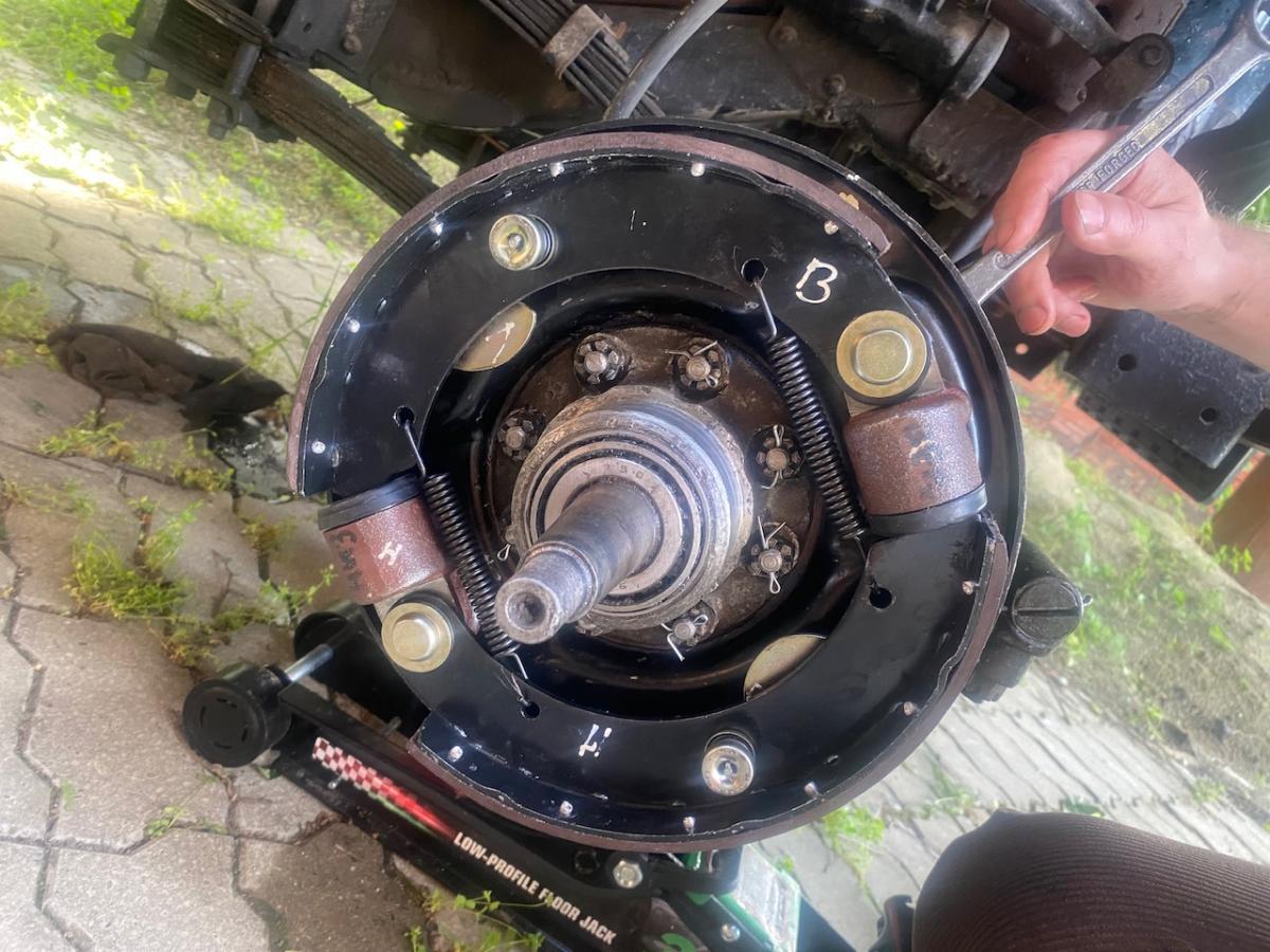

Всех приветствуем)

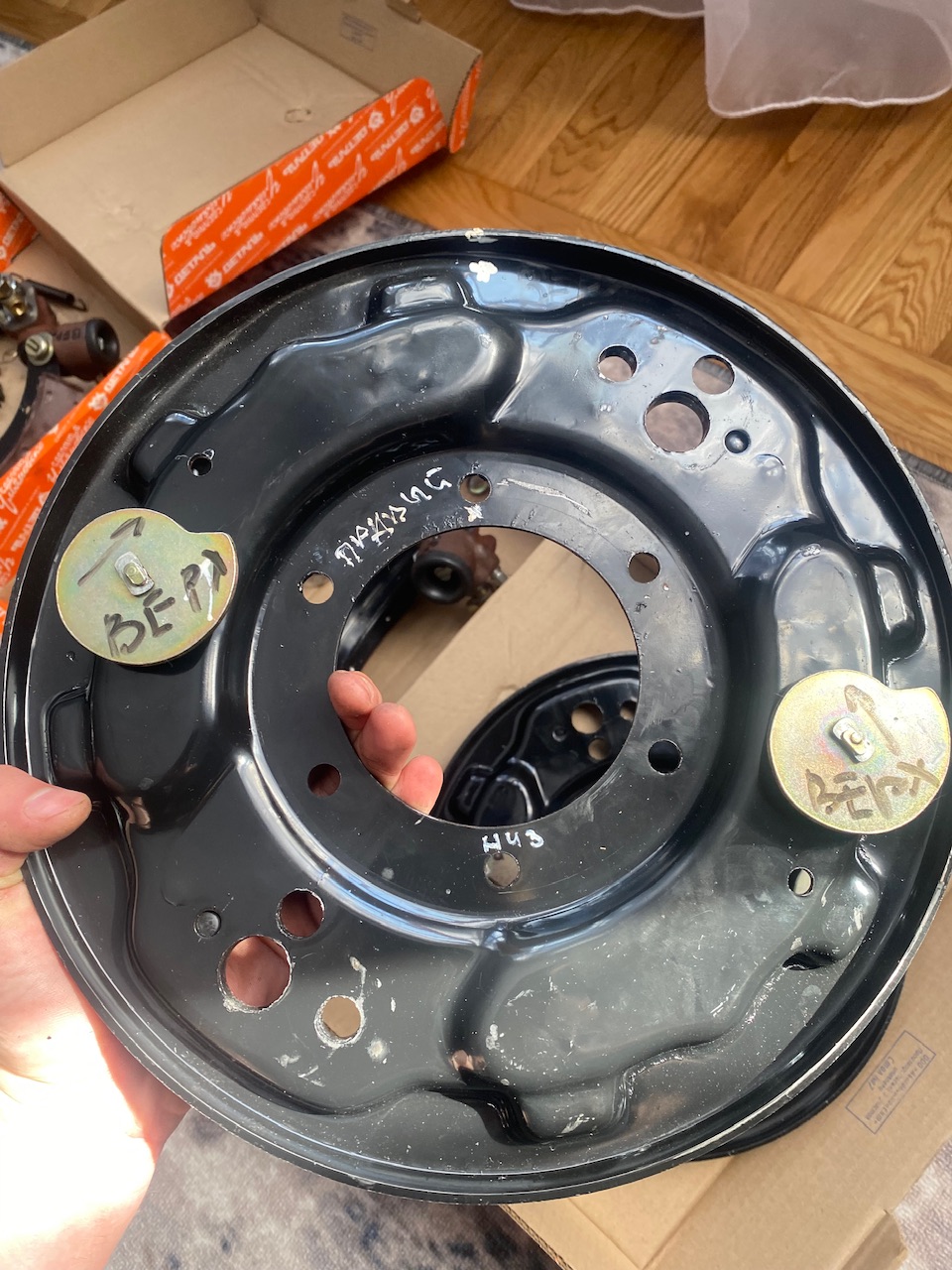

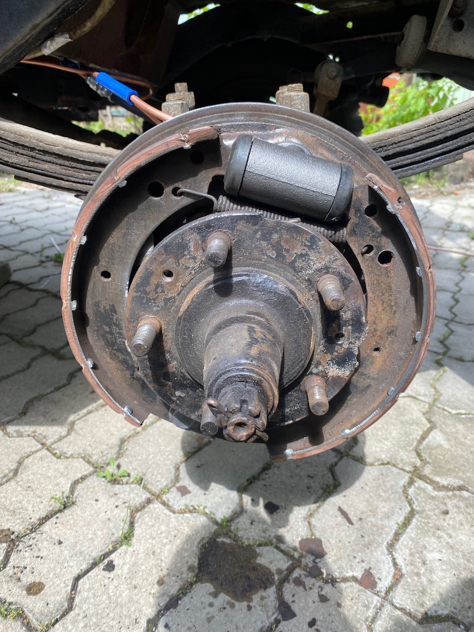

Продолжаем работу над тормозной системой. Наконец-то, спереди на правую сторону удалось внедрить тормозной щит от «колхозного» УАЗа, в целом, подходит практически идеально, единственная наша доработка, это изменения количества отверстий, на ГАЗ-67 их 8, на УАЗе 6. Заварили, просверлили, поставили на место. Все остальное оставили «из коробки».
Завтра ждёт левая сторона и продолжение работы.
Небольшой фотоотчет.

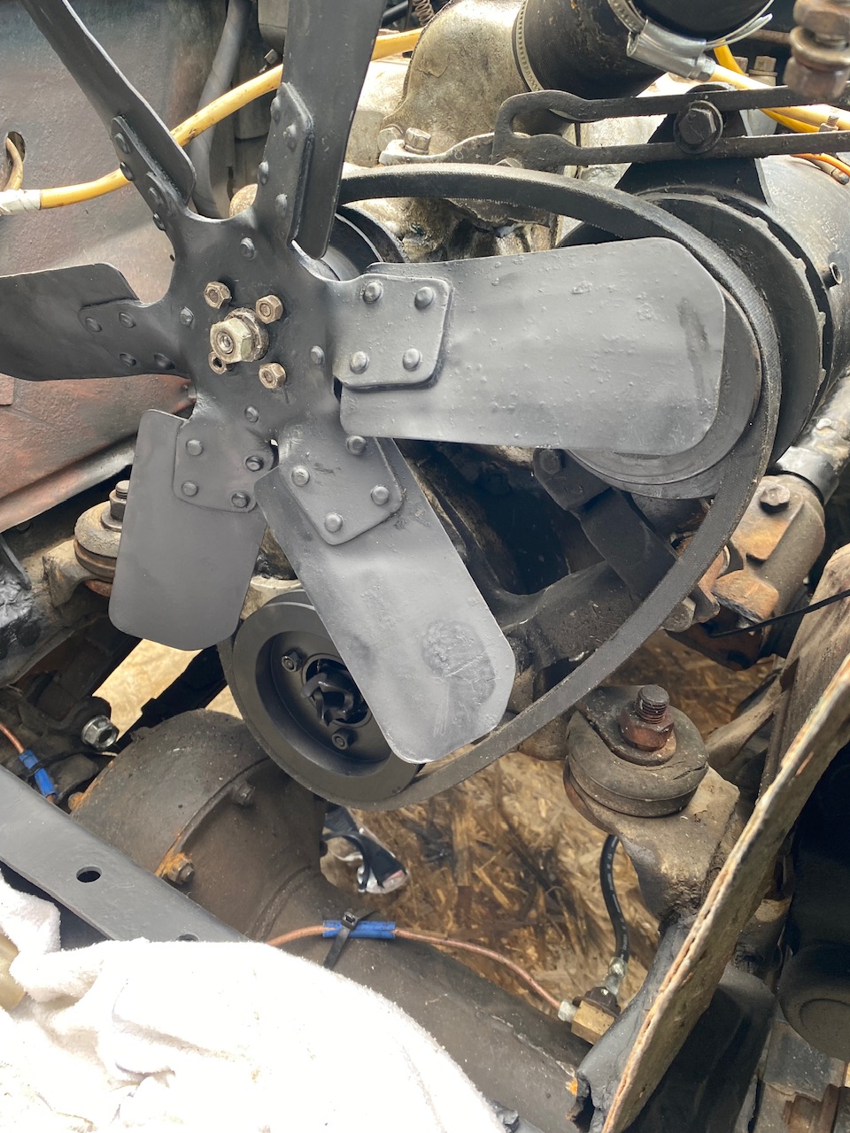

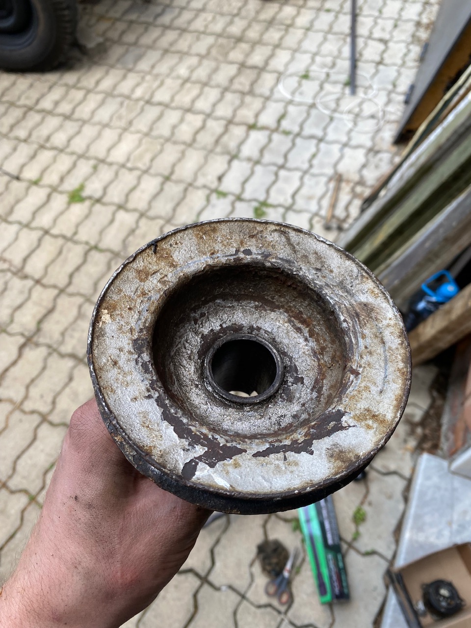

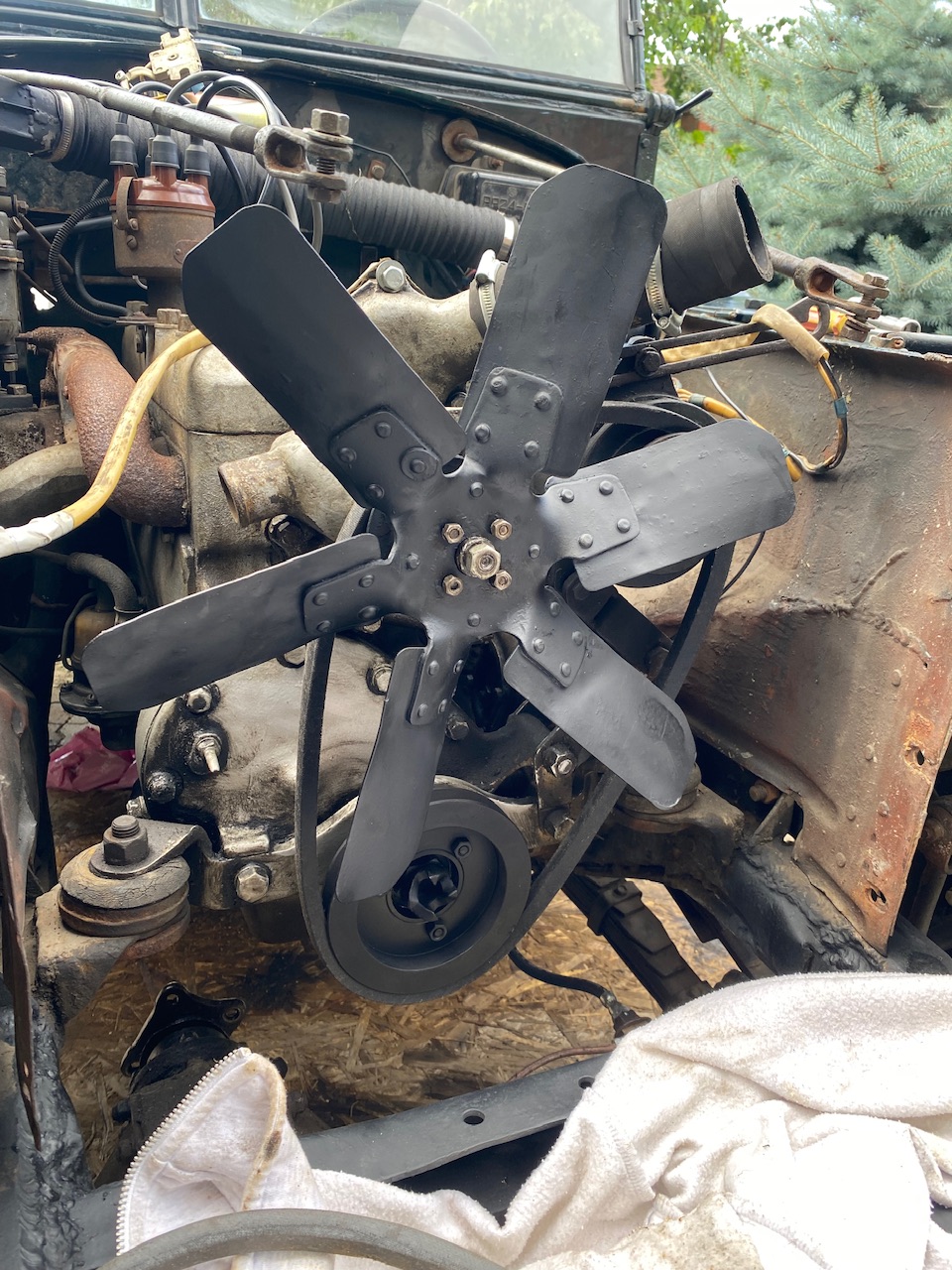

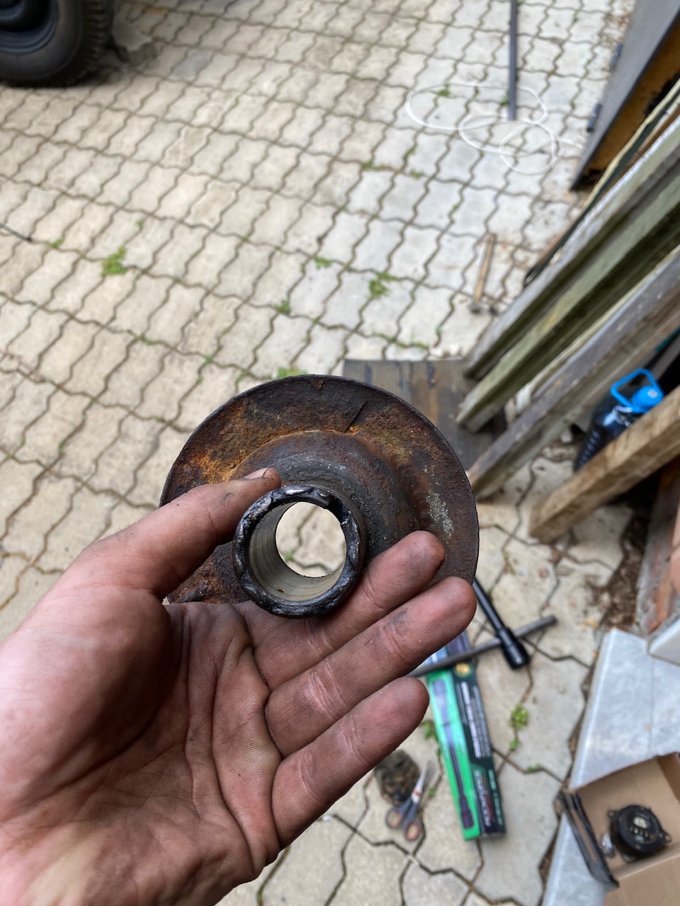

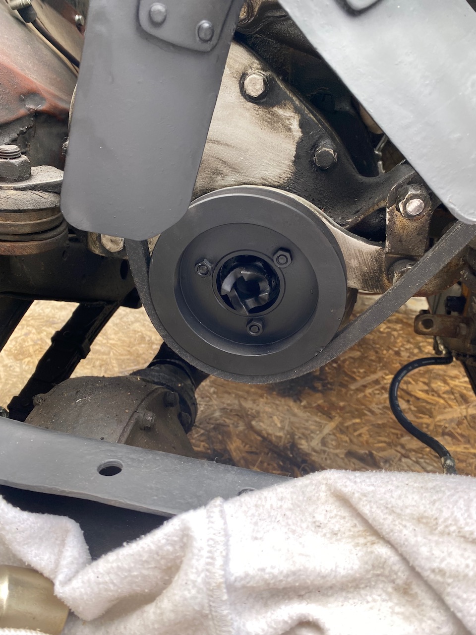

Шкив коленвала.
В самом первом посте, данную проблему уже обозначал, и вот наконец-то, наши шаловливые ручонки дошли до неё.
«Родной?» Шкив коленвала, который стоял на нашем ГАЗике был изготовлен из какой-то непонятной жестянки, которую можно было гнуть даже пальцами (еще и с солидной трещиной на половину детали), жил своей жизнью, его колбасило «восьмеркой», гулял он как ему хотелось, следствием его биений, стало то, что бедная помпа, которая и так текла ото всюду, лишилась своего шкива, который сорвало вместе со штоком, пришлось вытачивать новый шток. Ну и между делом, раз в очередной раз пришлось туда лезть, были изготовлены новые латунные детали помпы - как итог, помпа стала работать как положено и перестала течь.
Оригинальный шкив коленвала, к сожалению, не удалось найти на просторах сети (а если честно, то и как-будто бы, не сильно хотелось, учитывая то, насколько хлипенький был шкив, установленный на нашем ГАЗончике). Поэтому, за основу - мы решили взять чугунный шкив от 469, выточили оригинальную ступицу шкива, которая теперь выполнена не монолитной деталью, а составной, с возможностью, менять шкив, при каких-то непредвиденных ситуациях) Подогнали все детали на место, и вуаля, все биения ушли.
Сверху на все это накинули новый ремень подходящей нам длины, но неизвестного происхождения, заказанный на «Диких ягодках», и все заработало, как будто полумиллиона пробега и не было)
Небольшой фотоотчет, и немного развлекательного контента)
