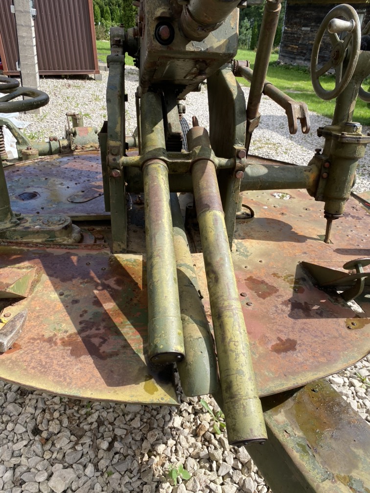

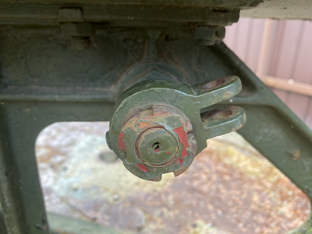

Здравствуйте, буду устанавливать зенитку у памятника фронтовикам. Хочу вернуть подвижность механизмов, что бы дети могли крутить как в Патриоте. Есть проблема мятый уравновешиватель, как его восстановить? Или кто знает где купить? Также отсутствует один элемент крепления ( я так понимаю что серьга называется) где можно купить или кому заказать на изготовление?

Фото

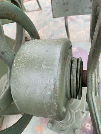

Еще нужна крышка подъемного механизма.

#8 KursanT
KursanT
  • 2 418 сообщений
  • Город:Питер
  • КВИР "Доброволец"
Отправлено 08 октября 2025 - 08:30
По этой зенитке материалов тьма (наставлений, руководств по ремонту).
Скачайте любое наставление на эту зенитку с интернета и укажите на схемах с какими деталями проблемы.
Из того, что вы описали: уравновешивающий механизм - видимо придётся разбирать колонку и рихтовать изнутри.
Как вариант - для сохранения функциональности и если в целом труба не погнута, то проще вырезать кусок с замятинами и наварить накладку (чисто типа полевой ремонт повреждений, как по руководству). При этом, если вырезать аккуратно (чтобы не задеть пружины внутри), то механизм можно даже не разбирать.
Если отсутствует одна серьга полностью (Сб.12 - детали 6, 8 и 9), то на втулку искать чертёж в руководстве по ремонту. Она там точно будет. Серьга вряд ли. Снимать размеры с оставшейся, уточнять их по втулке и маслёнке (найти её реально). Всё это собрать в кучу и идти к любым фрезеровщикам. Лить её одну нет смысла.
Крышка редуктора, как и понимаю, штампованная из листовой стали. Опять же: снять размеры и сварить из трёх деталей из листа: половинка трубы и две боковины с отверстиями из листа. Внешние углы зачистить-закруглить для имитации типа она штампованная.
