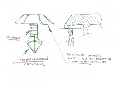

Kamerad SMERSH!
Сам поднимал такую тему, токарное изготовление фигня, да и детальки мелкие, изготовить сложно. Нужна штамповка, так что если имеете литейное оборудование, то удачи. Имею только схему шипа, bitte.

Если мне не изменяет память, то где-то писали, что немецкие шипы изготавливались методом штамповки, причем операция состояла из двух отдельных этапов- выштамповка шляпки и ножки.
Есть послевоенные гвозди, довольно похожие, но штамповались они уже за одну операцию.
Кстати за бугром вполне нормально новоделят эти гвозди и качество гуд. Да и запасы родных гвоздей вроде пока не собирались иссекать. Да и цена на комплект, что тех, что тех- не ахти как велика.

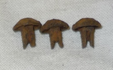

Вот такие еще есть варианты, но для того, чтобы такой всадить в кожу он должен быть нержавым по крайней мере, как я думаю.
Да, согласен что такой вариант шипа имел место быть, однако полагаю его изготовление будет проблематичней первой модели, хотя если рассуждать позитивно - это возможно.

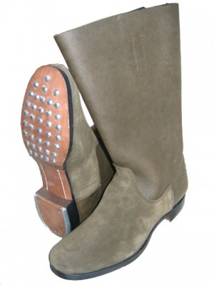

Предложений по продаже новодельных шипов не встречал, хотя тема шипов мне интересна, да и полагаю что "они" существуют только на сапожках от ШТУРМ.

...да и полагаю что "они" существуют только на сапожках от ШТУРМ.
Да, существуют. Силуминовые. :)
