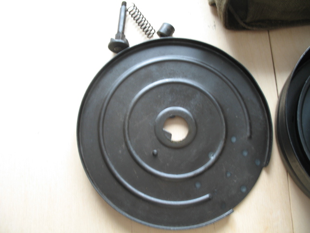

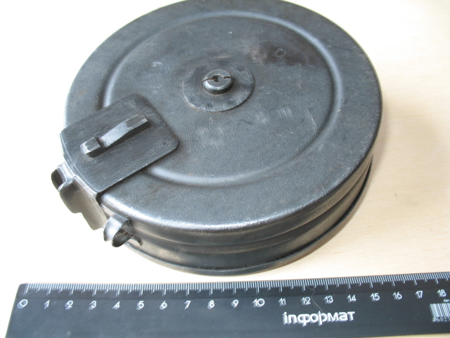

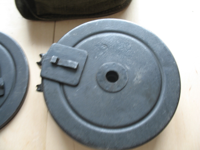

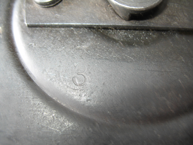

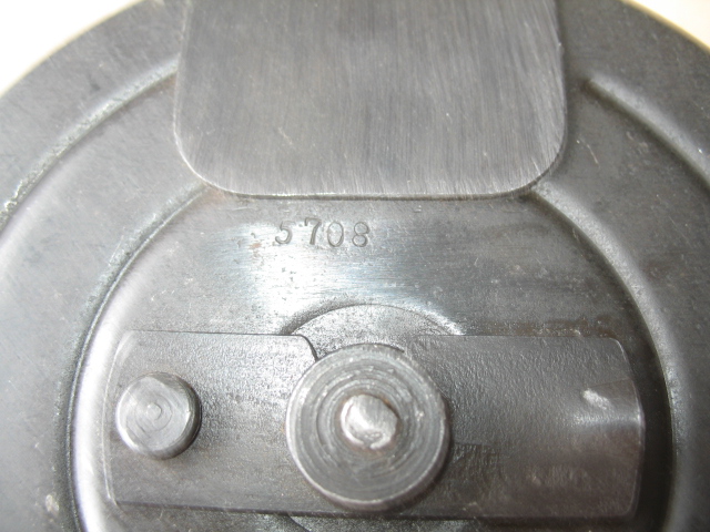

   Диск ППШ, Судя по кольцевым рёбрам жёсткости совсем ранний, до война, война?  Складское состояние, без следов эксплуатации.  Лежит у меня в коллекции лет 30.   Думаю продавать, подскажите по стоимости?

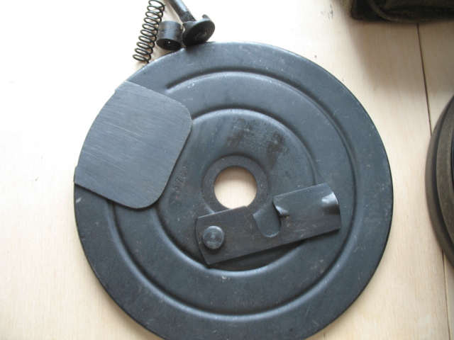

Крышка поздняя.

Не сильно дороже позднего т.к. найти крышку с одной бороздой намного сложнее самого бубна.

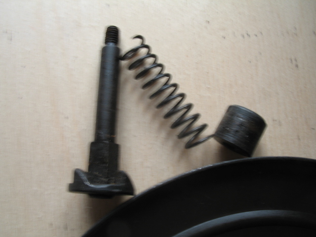

Из того что видно на фото, у диска поздняя крышка и ось защёлки, значит когда-то его разбирали и собирали вновь.
Один круг выштамповки на корпусе говорит лишь о том, что это первый его вариант исполнения, но это ещё не показатель, что диск ранний.
Надо смотреть внутри, что у него из деталей осталось ещё раннее, а что установлено из сделанного позже.
Улитка, подаватель, а так же как выполнены детали внутри корпуса.

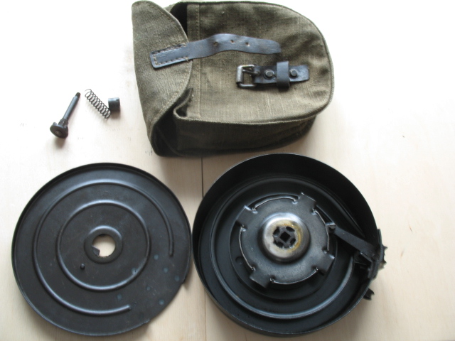

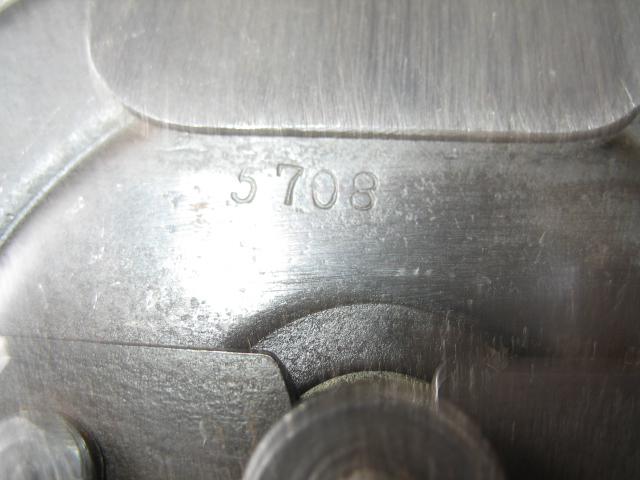

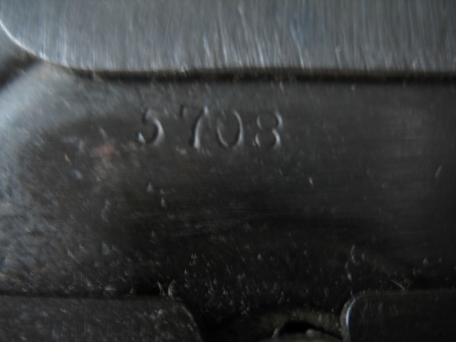

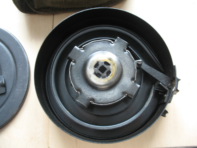

Добавил фото, частично разобрал. Пружина тугая, рабочая.

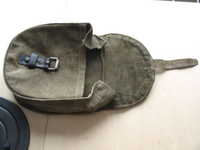

Вопросы те же.  Ранний или поздний, стоимость?  Чехол - складской сохран, видится штамп 1944г.

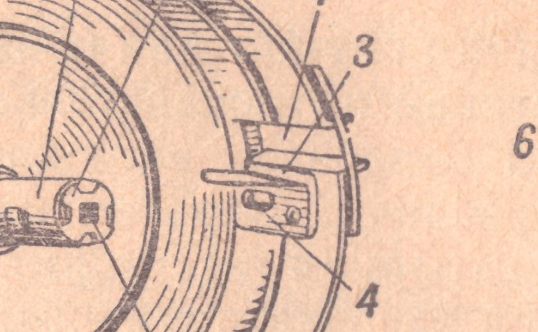

Корпус диска уже не самый ранний, У раннего лоток (3) стоял на заклёпке, а упор его выполнялся отдельным штифтом (4). У Вашего упор является отогнутым фрагментом самого лотка. То есть второй вариант исполнения этой детали. Следующий вариант будет стоять уже на точечной сварке, он и будет самым массовым

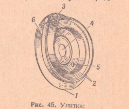

На ранней улитке должен быть вырез (на рисунке это номер 6). На показанных фото такого не вижу.

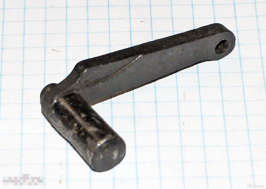

Из прочего, барабан так же уже позднего изготовления. Ранний подаватель должен быть как на фото ниже, с характерной проточкой. На показанных снимках его с той стороны не видно, это уже можете посмотреть сами..
