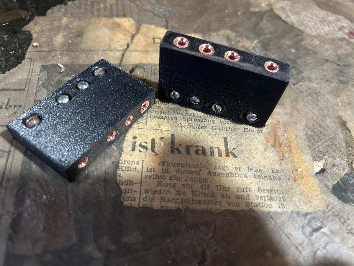

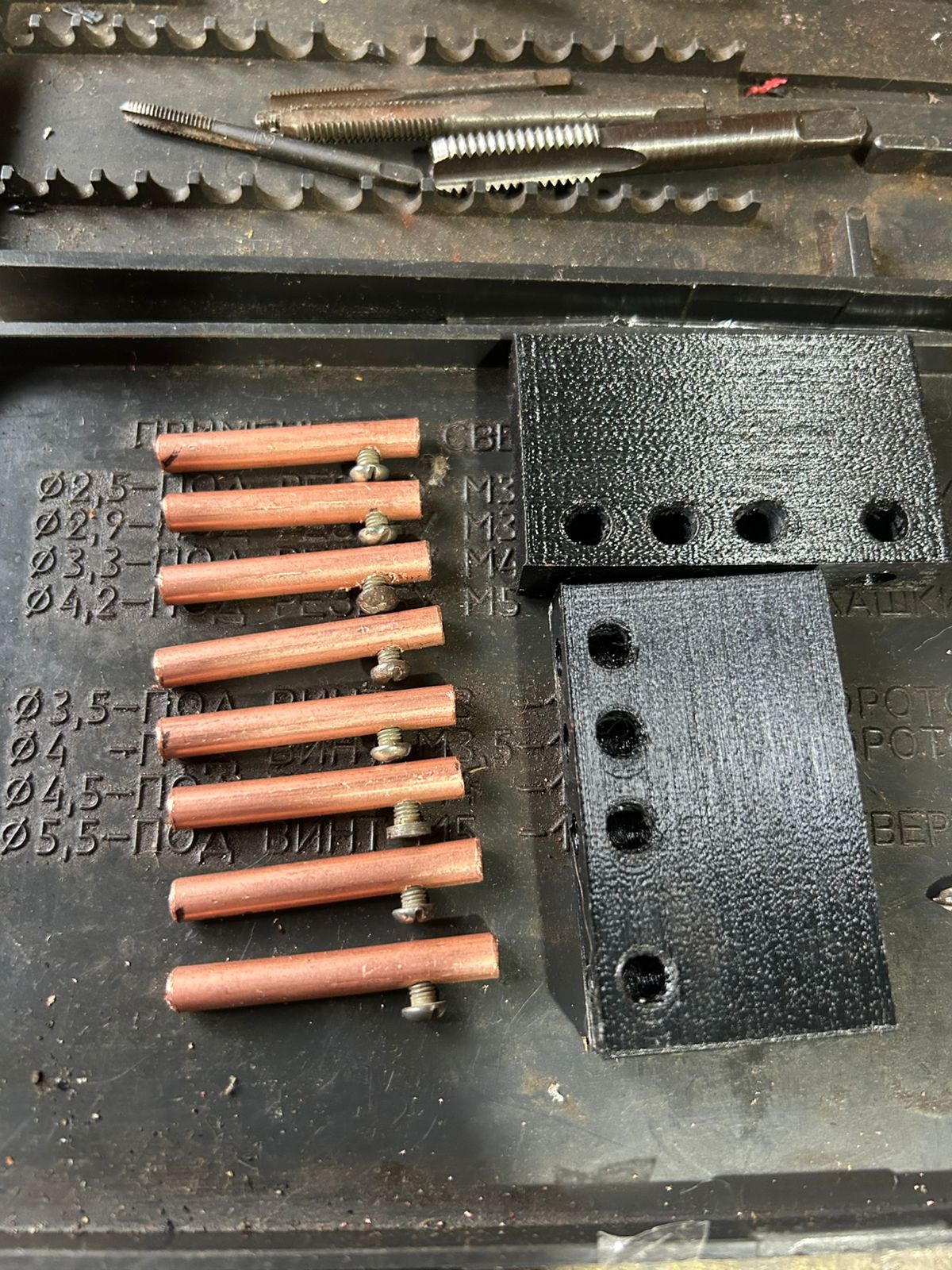

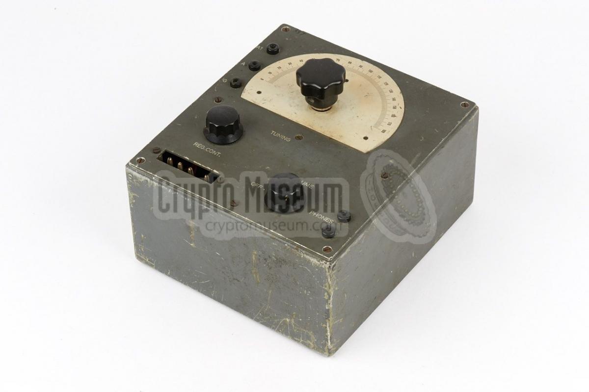

Изготовил копии разъемов военного германского передатчика SE 90/40.
Корпус 3Д печать. Трубки напилены, в каждой нарезана резьба под винт. Трубки запрессованы в корпус с небольшим натягом. Для конечной фиксации каждая трубка с обеих сторон развальцована конусом. Для выравнивая продольной плоскости после манипуляций выше каждая трубка пройдена насквозь сверлом. Для облегчения входа разъема на посадочные штыри каждая трубка с обеих сторон раззенкована.
