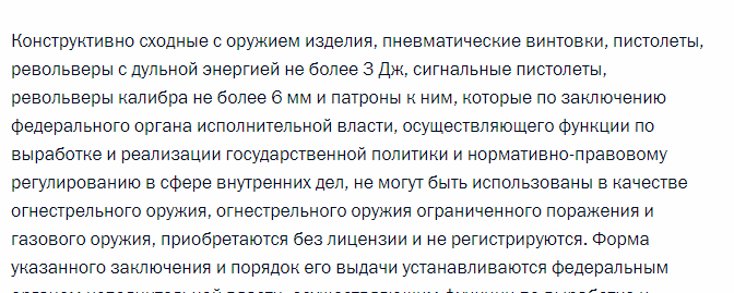

Добрый День! Подскажите если реплика MP38 признана ЗАТО сигнальным оружием, нужно ли регистрировать в Росгвардии. Вроде как до 6 мм не нужно, но как померить калибр патроны то холостые. Спасибо, заранее прошу прощения за "чайник"
В ЗоО сказано про сигнальные пистолеты и револьверы до 6мм. МПху вы никак под пистолет не поведёте (уверен и в экспертизе этого нет).
А для владения таким сигнальным оружием (сигнальным пистолетом-пулемётом) требуется лицензия на сигнальное оружие ( как на ХО, на ружья там и тд. - это просто один из видов лицензии).
Про калибр: вкратце так как в ГОСТе, но если копать методики глубже, то это самая узкая часть в круглом стволе (т.е. например если этого новодельный стволик с сужением у дульного среза - то диаметр отверстия в сужении и будет калибром).

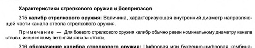

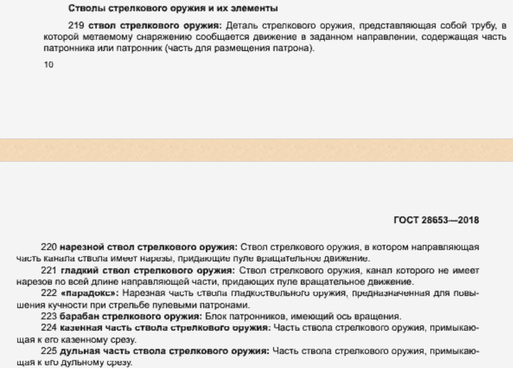

там нет ствола, там иммитатор, по всемук стволу проходит леер, который сужает отверстие до 2.5 мм.но это в украинском.
#16 KursanT
KursanT
  • 2 412 сообщений
  • Город:Питер
  • КВИР "Доброволец"
Отправлено 02 июля 2025 - 12:33
Ну поидее т.н. "лейнер" вообще говоря и есть "ствол". Например в той же артиллерии для внешней части ствола с лейнером иногда используется понятие "кожух".
