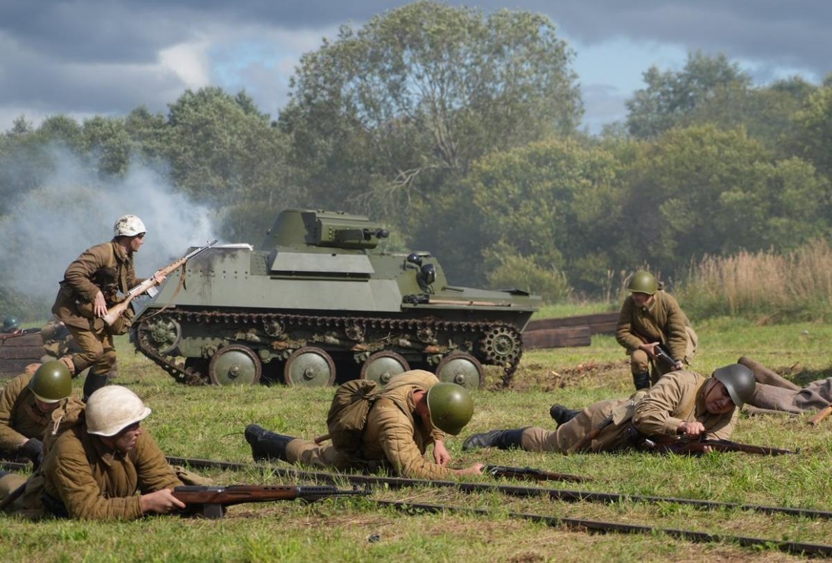

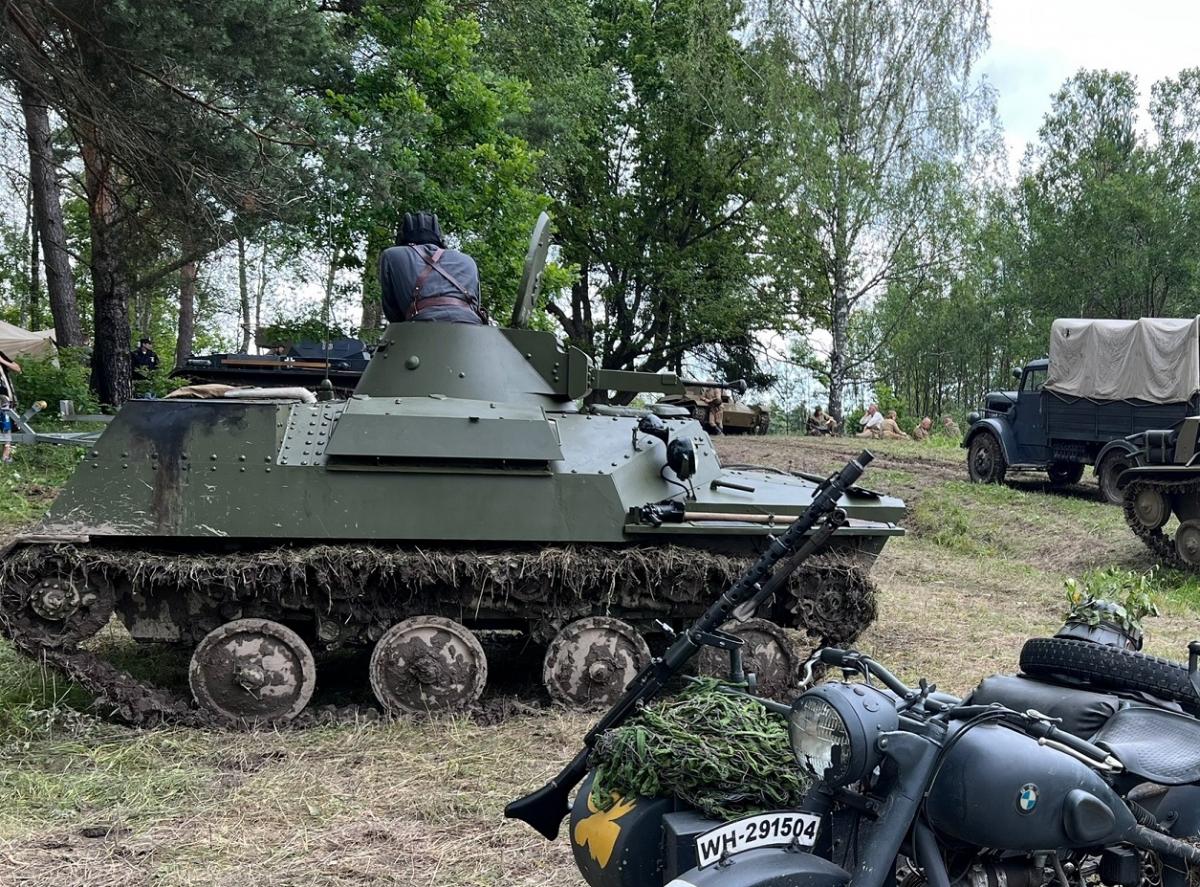

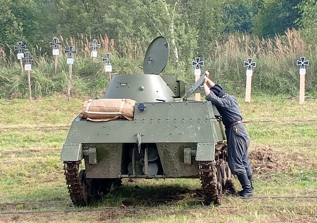

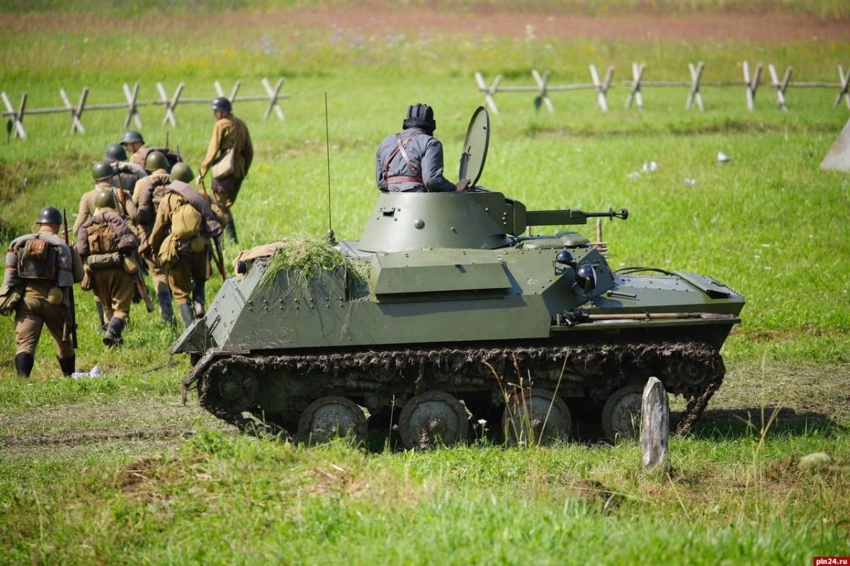

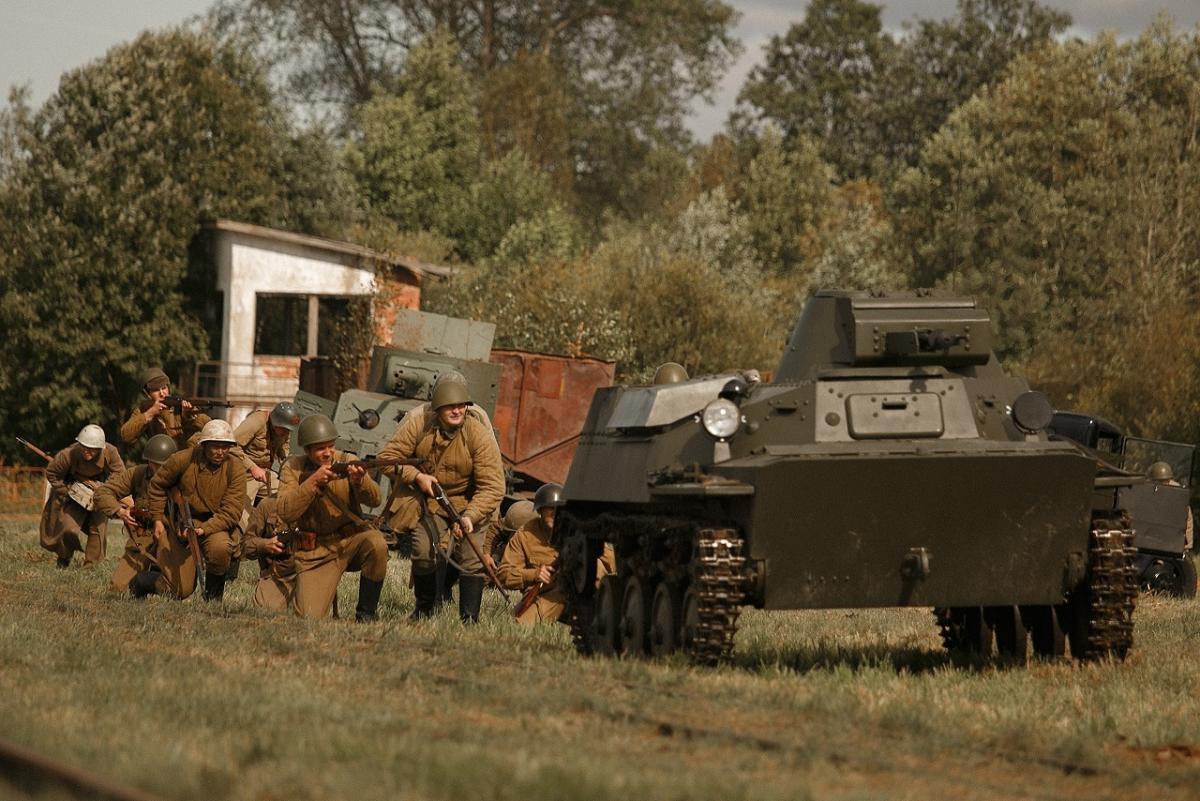

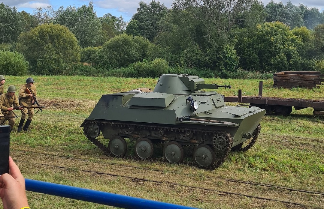

Немного фото с последних мероприятий: помесили грязюку на Линии Сталина и поддерживали атаку в Тёсово
